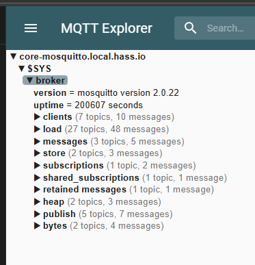

Wenn ich nun den explorer aufrufe und bei 2 verschiedenen Tasmota Steckdosen und einem optischen Zählerlesegerät die Daten (user/pw/ip des HA) eingebe erhalte ich keinerlei Meldungen.
Was mache ich falsch, im iobroker funktionieren die Geräte.
Mehr sehe ich nie ….

Das ist aber nicht der HA Mosquitto Broker ?
Die Adresse passt jedenfalls eher nicht
Fall der Broker extern läuft , hast du im MQTT-Addon die Adresse vom Broker angegeben ?

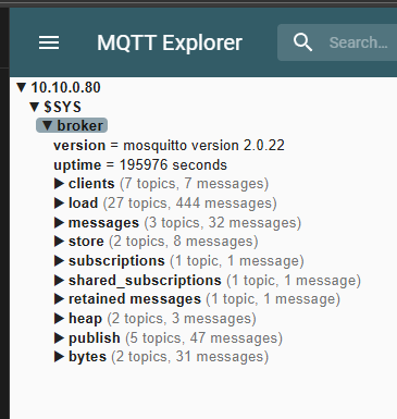

Doch, das ist der HA Mosquitto Broker. Das ist die IP vom Home Assistant. Das läuft bei mir als VM im Proxmox. Das mit der IP war nur ein weiterer Versuch weil das was vorausgefüllt war auch nur das im Bild lieferte:

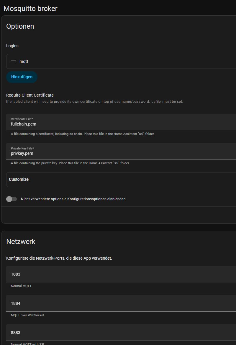

Zeig mal bitte einen Screen von der Mosquitto Einrichtungsseite

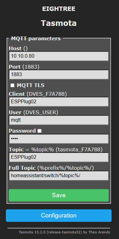

und einen Screen von der Tasmota Mqtt Seite eines Gerätes
10.10.0.80 ist die IP des HAOS (static DHCP).

Hm, nein, also wenn ich in der App den Port des Mosquitto auf z.B. 2883 ändere verbindet sich der Explorer weiterhin nur mit 1883 … komisch. Ich hab jetzt alles wieder auf 1883 und es kommt einfach nichts:

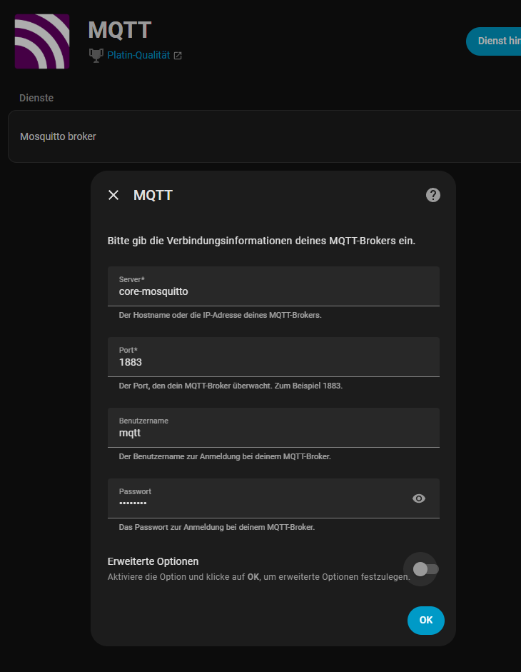

Da fehlt noch die Mqtt Einrichtungsseite, das ist ja nur der Broker
Öhm, dann liegt da meine Wissenslücke, wie komme ich dahin?
3 Punkte wählen
Dann neu konfigurieren wählen
Ist auf der Integrationsseite
Da ist das Passwort gesetzt worden, habs grad auch nochmal wiederholt:

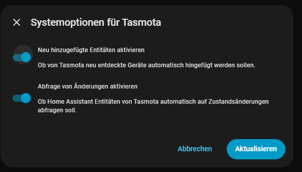

Was hast du denn in der Tasmota Integration stehen ?
genau das, aber müsste ich nicht unabhängig davon im Explorer die Meldungen bekommen?:
Ja müsstest du , es wirkt als wenn die Verbindung nicht hergestellt wird.

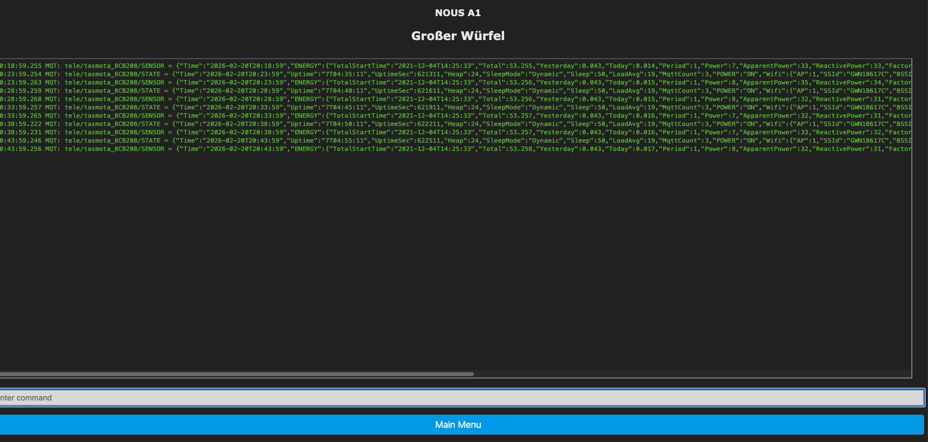

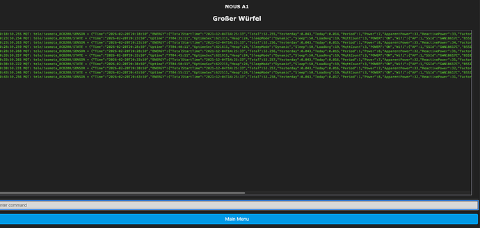

schau mal auf der tasmota console was die anzeigt
aha, ich habe glaube eine Vermutung …. ich habe ein Sonderzeichen im Passwort (den Strichpunkt) … ich könnte mir vorstellen dass Tasmota den verfälscht, ich ändere mal das PW des mqtt Benutzers überall:
Ich fasse es nicht, es war der Strichpunkt den die Tasmota Büchsen verfälschen.
