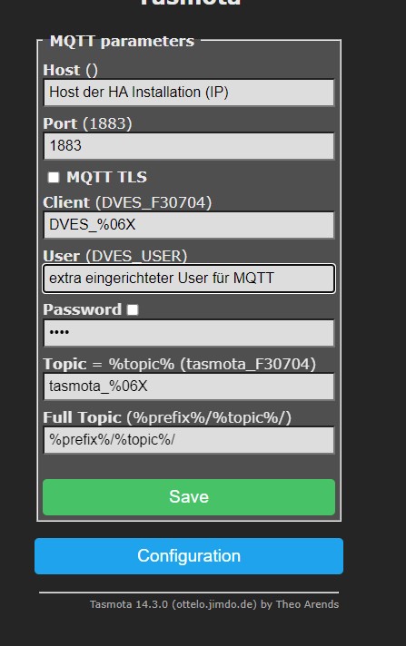

Die gleichen Daten habe ich nun in der Tasmota Oberfläche des Lesekopfes eingegeben.
Nach dem Speichern und Restart ist er allerdings über die IP nicht mehr erreichbar.

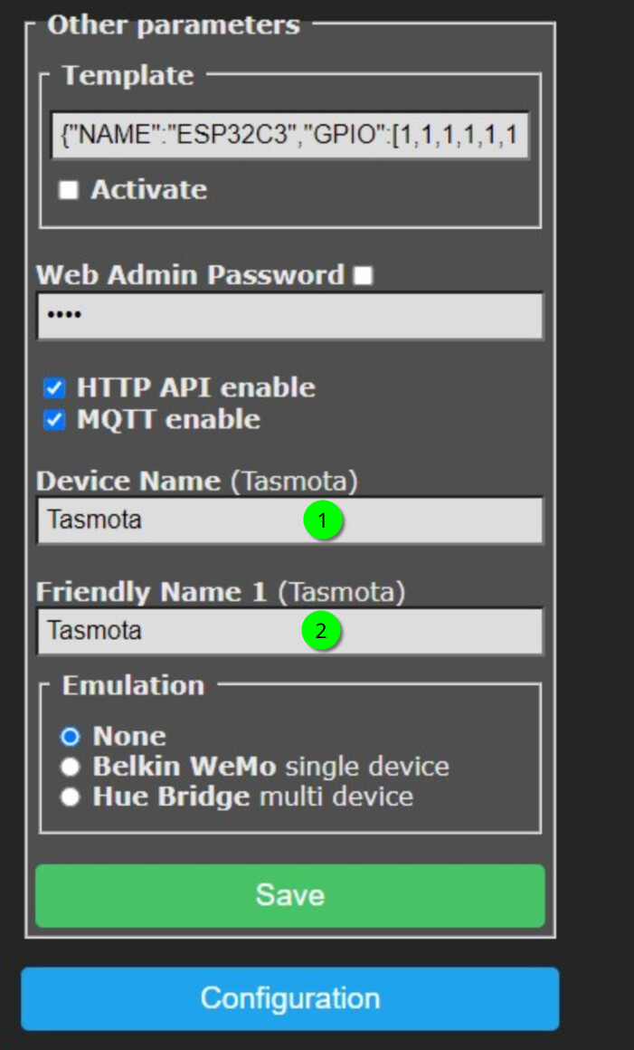

eigentlich ist ja Text, wie ich finde besser, aber in diesem Fall würden Bilder mehr erklären, als eintausend Worte :wink:

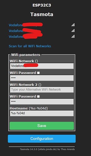

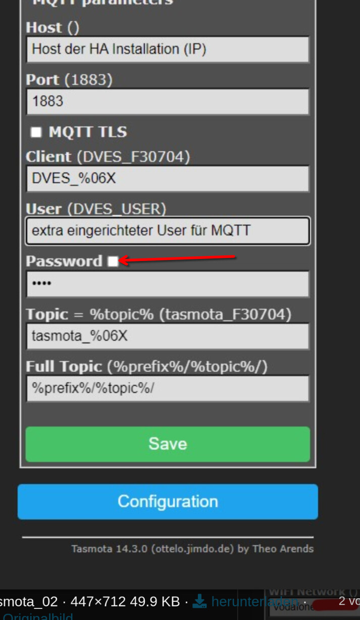

Zeig mal von den drei Einstellungen Bilder
  • Den Lesekopf, mittels Accesspoint IP von Tasmota im Browser aufgerufen
  • Dann WiFi eingerichtet, dass sich Tasmota mit Deiner SSID verbindet
    • darauf geachtet, dass sich keine doppelt vergebenen IPs vorhanden sind
  • alles gespeichert, und Lesekopf neu gestartet
  • dann den Lesekopf, mittel neuer IP aufgerufen
  • MQTT Konfiguration vorgenommen
  • Lesekopf neu gestartet

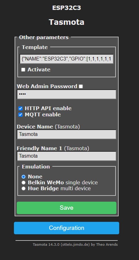

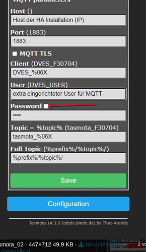

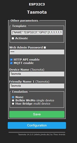

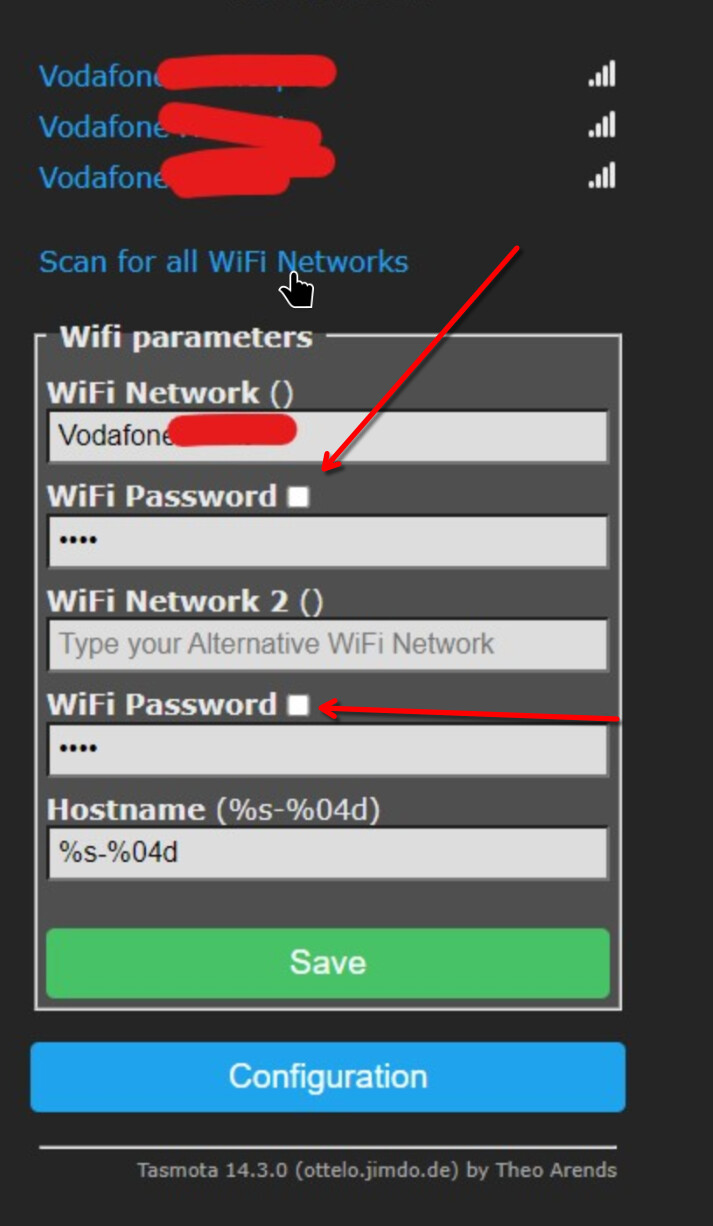

Schon mal die Haken gesetzt?

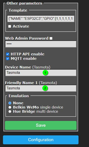

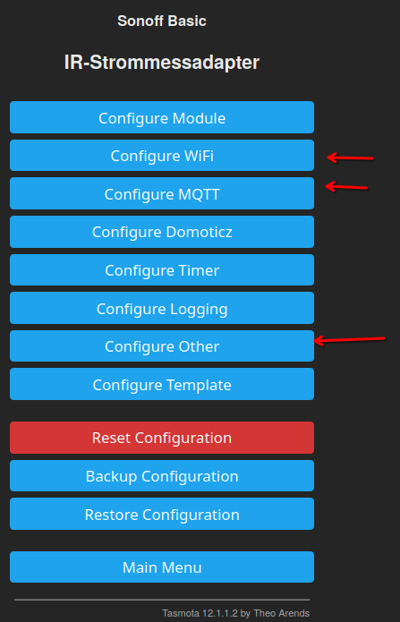

Ich würde hier,
bei (1) und (2) mal etwas Aussagekräftiges hineinschreiben, z. B. Lesekopf, dann sieht man später auch was es ist und es steht nicht überall Tasmota

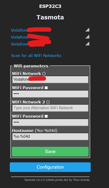

Lass die mqtt-Einstellungen erst einmal außen vor, wichtig ist primär, dass du den Lesekopf korrekt in das Heim-Netzwerk eingebunden bekommst.
Du gehst auf die WLAN-Konfiguration und gibst dort deine Zugangsdaten ein.
Welche IP-Adresse bekommt der Lesekopf vom Router zugeteilt?
Wenn du auf die Oberfläche des Routers gehst, kannst du dann die IP-Adresse des Lesekopfes finden?
Nach Eingabe der IP-Adresse, die der Lesekopf im Netzwerk des Routers hat, im Browser kommst du auf die Oberfläche des Lesekopfes?

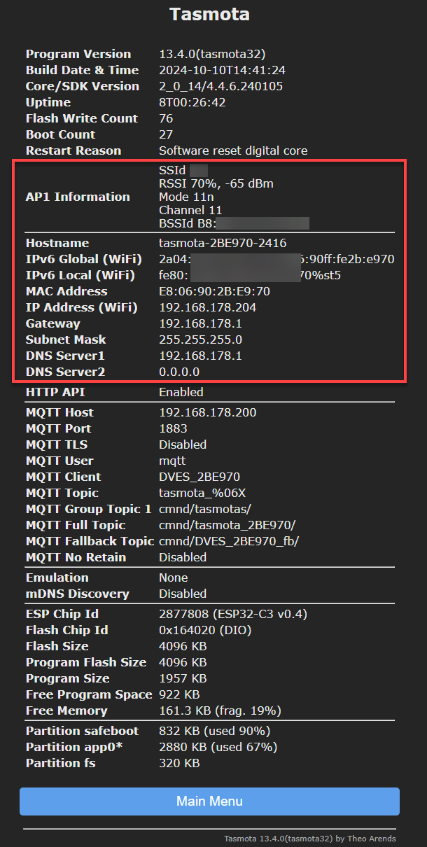

@elbehh Nachdem du den Lesekopf in dein WLAN eingebunden hast, kannst du über den Menupunkt “Information” auch erst einmal alle relevanten Informationen checken. Dabei würde ich den Fokus zu Beginn auf die WLAN Einbindung legen.
So sieht es z.B. bei mir aus.:
Bei mir ist eine Fritz-Box im Einsatz und dort habe ich den Lesekopf so eingestellt, dass er immer die gleiche feste IP bekommt.

Es war tatsächlich scheinbar der Haken bei WIFI.
Jetzt sehe ich es auch in HA - es stürzt nicht mehr ab beim Reboot.

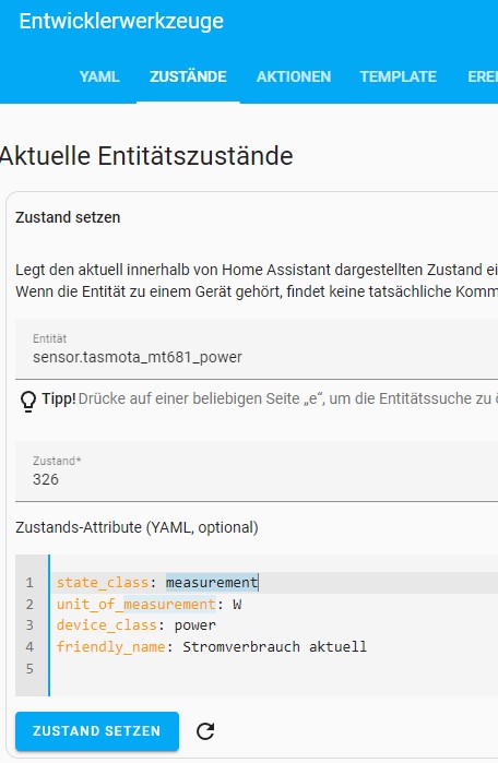

Allerdings - ich kann es im Energiedashboard nicht als Stromverbraucher einbinden. Ich sehe den Sensor nicht.
Laut Hilfe, weil die device und state class nicht stimmt.
Ich habe leider keine Ahnung, was ich jetzt tun muss/kann.
Versuch einmal folgendes:
sensor.tasmota_dws7412_stand:
  state_class: total_increasing
  unit_of_measurement: kWh
  device_class: energy
  friendly_name: DWS-Energie - kWh
sensor.tasmota_dws7412_leistung:
  unit_of_measurement: W
  device_class: power
  friendly_name: DWS-Leistung - W
Natürlich mit deinen Entitäten.

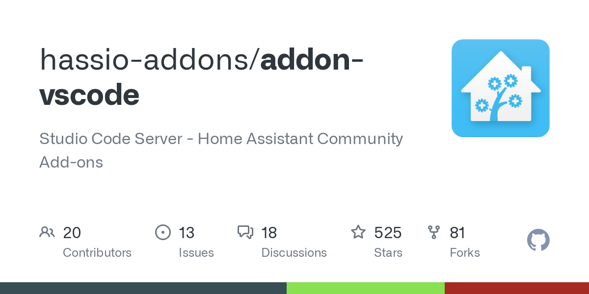

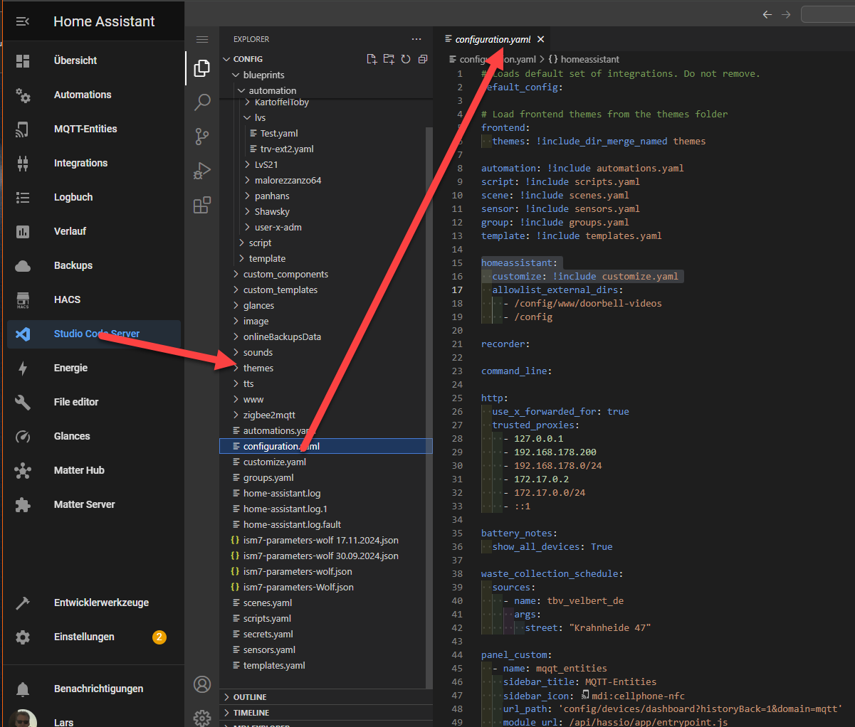

Um an die HA yaml-Dateie zu kommen, installierst du am besten folgende Add-On:
Damit bekommst du dann folgende Ansicht:
Mit der du Änderungen an den verschiedensten yaml-Datei durchführen kannst - pass aber dabei auf, da kannst du auch viel “kaputt” machen.

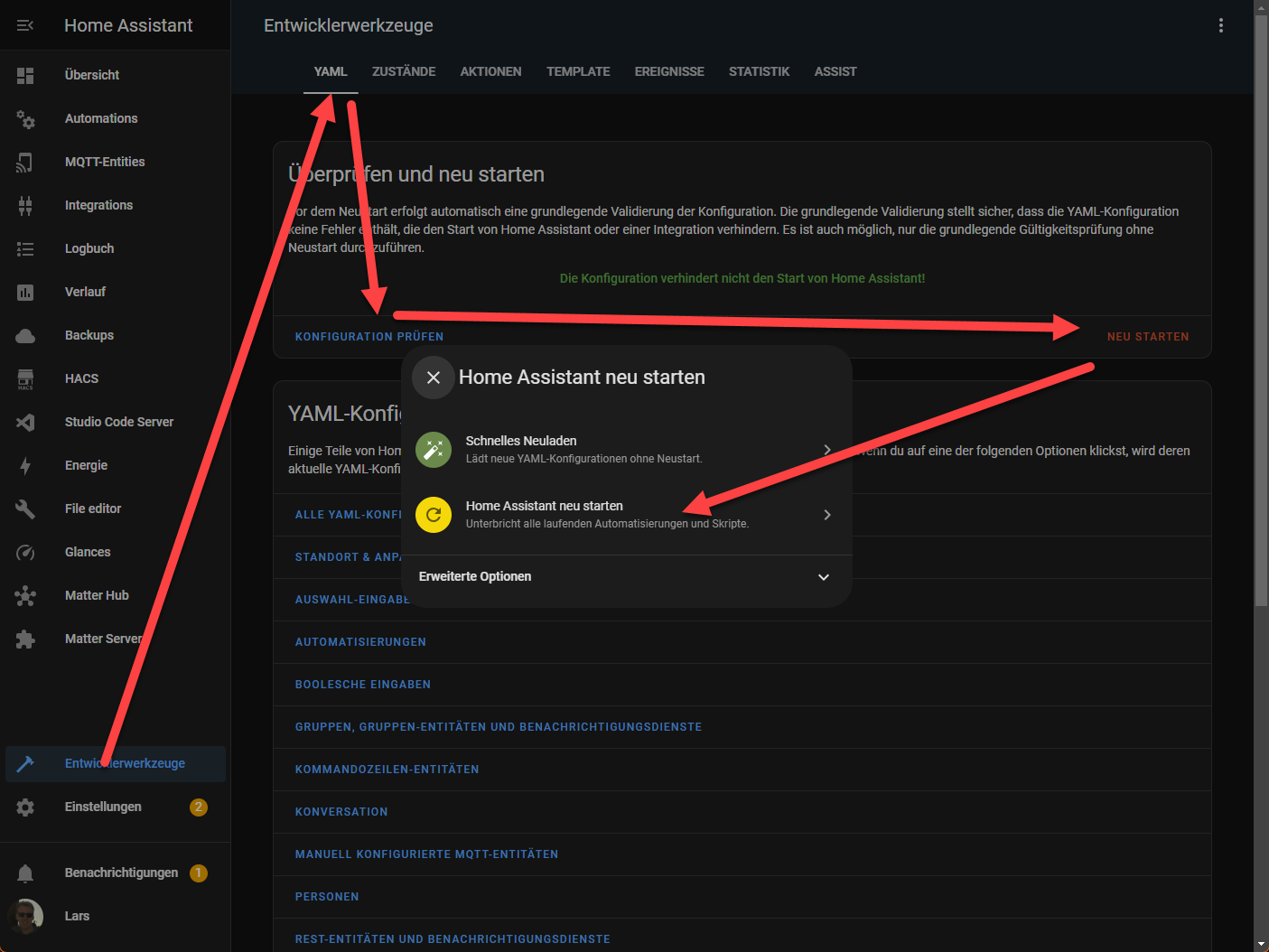

Meist musst du nach den Änderungen HA auch neu starten, damit die Änderungen wirksam werden.
Vor dem Neustart auf jeden Fall die Option “Konfiguration prüfen” aufrufen.

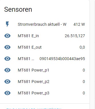

Einmal von einer Tasmota Outdoor Dose, die ich so einfach angeschlossen und kalibriert habe - daran hängt ein Balkonkraftwerk.
Das wurde korrekt als “energy” eingebunden.

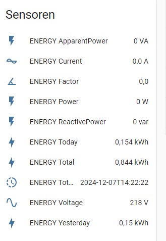

Darunter der Tasmota Lesekopf für den Stromzähler.
Das sieht ganz anders aus und so kann ich es wie gesagt nicht als Stromverbraucher einbinden, weil es nicht sichtbar ist.
