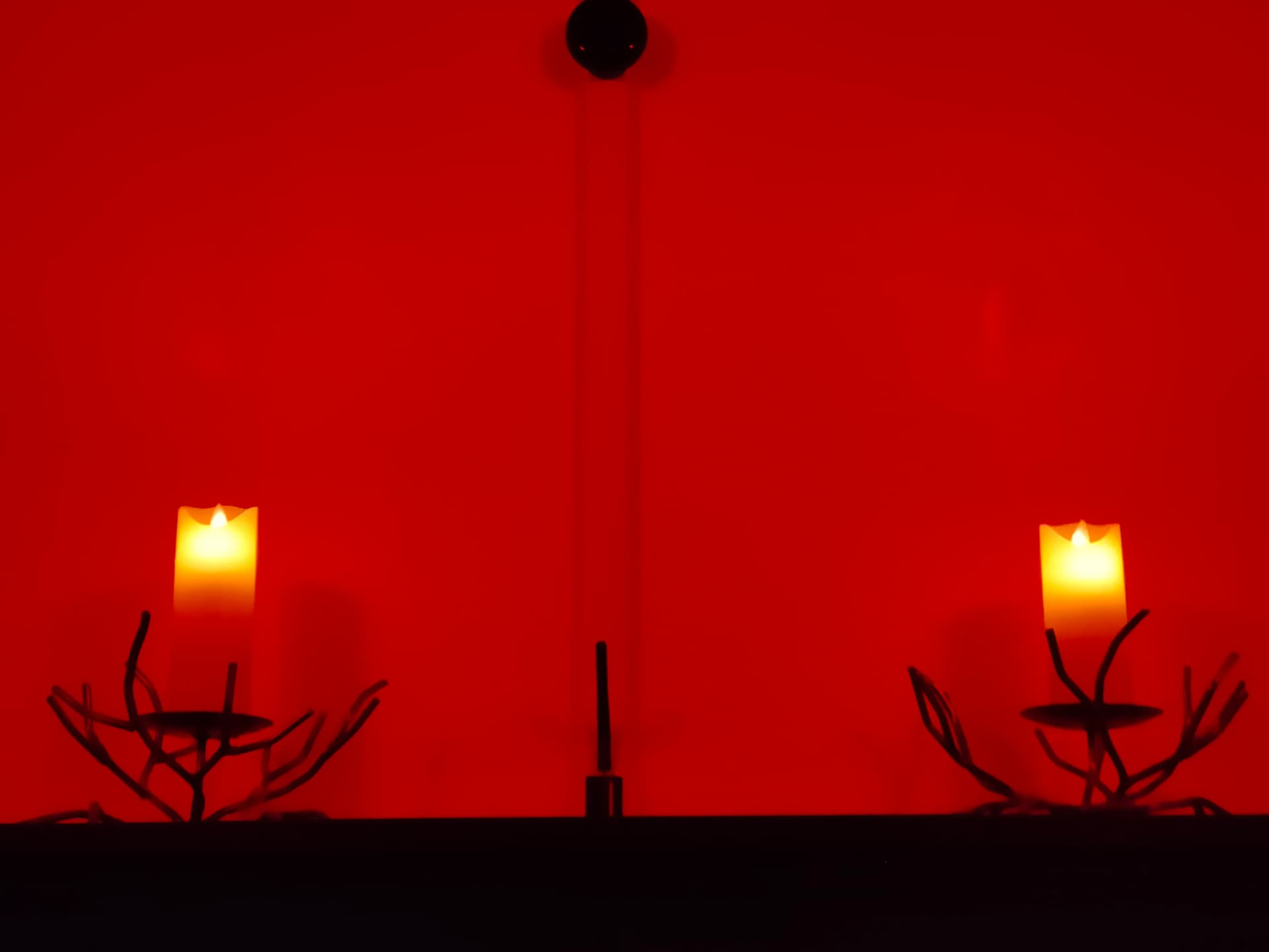

So wie auf dem Bild würde es dann bei mir mit den Antennen auch aussehen, jetzt ist sie nur 45° nach vorn geneigt. Der bestehende Dongle klebt mit Nanoband mittig auf einem Kabelkanal, den würde ich dann leicht zur Seite versetzen und den anderen daneben kleben oder beide seitlich an den Kanal, dann wären 30mm zwischen den Gehäusen. Zum Glück kriegt man Nanoband ja leicht und rückstandsfrei wieder abgelöst. Hätte ja sein können, irgendwer hatte solch eine Konstellation schonmal und aus den und den Gründen hat sich das als Katastrophe herausgestellt, dann würde ich es gleich anders machen. Da ich eingeschränkte Feinmotorik und Sensibilität in den Händen habe, erspare ich mir halt gerne jegliches Gefummel. Aber bleibt wohl wirklich nur Versuch macht klug. :grin:
