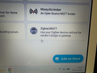

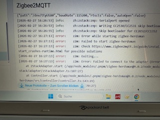

Hallo natürlich 4 USB Ports. Habe den Raspbeery PI 4 mit 4GB .ich versuche mal Bilder anzuhängen.
Zigbee2Mott ist grau hinterlegt ist normal gelb wenn ich starte dreht sich der blaue Kreis und startet nicht . Sticks sind an verlängerung und 2Meter auseinander
Sorry, aber auf den “Screenshot” ist der Text nicht zu erkennen geschweigen denn, zu lesen. Es wäre deutlich besser, wenn du die Screenshots direkt machen würdest und nicht per Kamera.
Noch besser wäre es allerdings, wenn du die Protokolle als formatierten Text in die Nachricht schreiben würdest - so kann dir niemand helfen.
EDIT: Die aktuelle configuration.yaml von z2m würde auch viel Licht ins Dunkle bringen.
