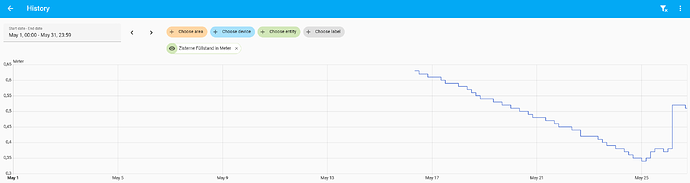

Ändert aber leider nichts – die Daten werden nur 10 Tage in der History angezeigt.
Hat jemand einen Tipp, wie ich für diese beiden Sensoren eine länger Datenspeicherung hinbekomme (ohne Influx, Grafana, etc).

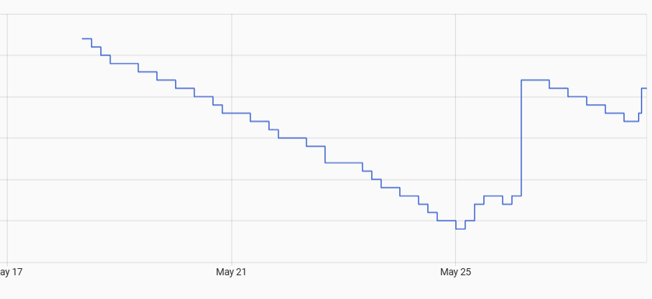

Es ist noch keine 10 Tage her. Allerdings wird ja immer der “am weitesten” entfernte Tag abgeschnitten, daher ging ich davon aus, dass es nicht funktioniert:
Also heute wurde am 16.05. abgeschnitten, morgen wird dann der 17.05. abgeschnitten usw.

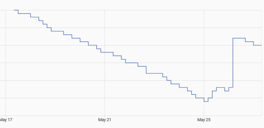

Es wurde “über Nacht” aber wieder zum Zeitpunkt “vor zehn Tagen” abgeschnitten:
Ich hätte erwartet, dass links jetzt eben die dünne linie (long term statistics) erscheint…

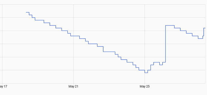

es ist leider weiterhin so, dass die Historie ab dem 10. Tag in der Vergangenheit abschneidet:
Also heute wird am 18.05. abgeschnitten.
Hat noch jemand eine Idee, wie ich für die beiden Sensoren eine längere Historie bekommen kann?
