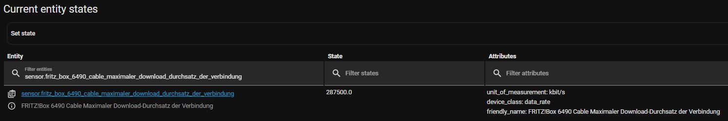

Ich habe bei meinen Fritzboxen festgestellt, das einige Sensoren der Integration nicht in die Langzeitstatistik des Recorders übernommen werden.
Es handelt sich um die Sensoren für den Durchsatz der WAN-Leitung.
Im Grundzustand fehlt die state_class für die Sensoren.
Ich habe nun in der sensor customization die state_class nachgerüstet. Beim Start von Homeassistant wird auch kein Fehler angezeigt.
n den Entitätszuständen der Entwicklerwerkzeuge werden die Attribute der Sensoren meiner Meinung nach richtig angezeigt mit state_class auf measurement, device_class auf data_rate.
Trotzdem werden nur die Kurzzeitwerte abgelegt, die Langzeitwerte fehlen.
Gibt es da eine Möglichkeit, dem Recorder zu sagen, das diese Sensoren auch in die Langzeitstatistik übernommen werden sollen?

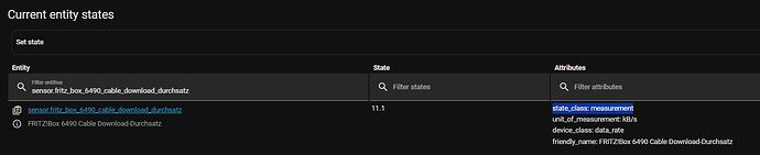

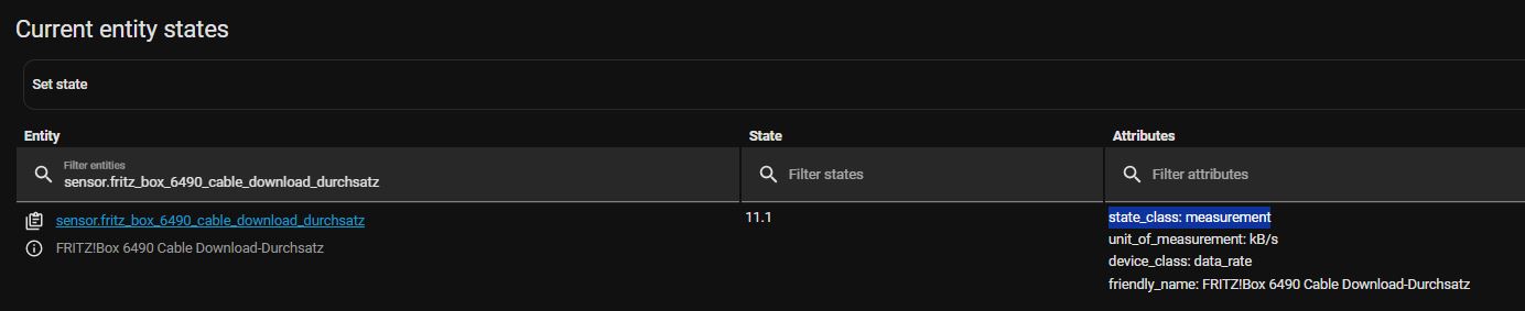

Taucht der Sensor denn unter Entwicklertools > Statistik auf?
Also hier hat der Sensor für den “Download-Durchsatz” von Hause aus die state_class: measurement und die Daten landen entsprechend auch in der LTS.
Der Sensor kommt aus der “FRITZ!Box Tools” - Integration.

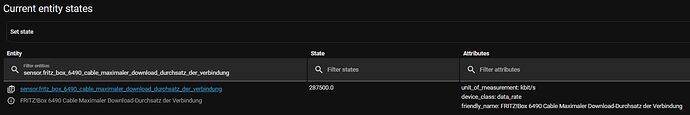

@Baxxy: Ja der Sensor kommt aus der Fritz Integration, aber es geht um den Sensor
und wie man sehen kann, fehlt diesem hier die state_class!

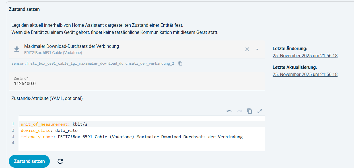

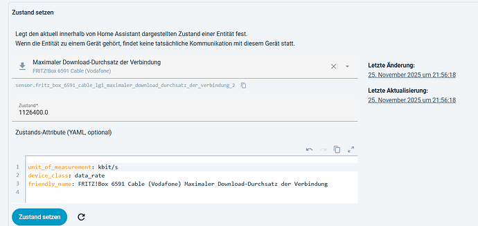

Und noch etwas:
Wenn ich die Doku richtig lesen kann, ist es überhaupt nicht möglich über customize die state_class zu beeinflussen:
Es scheint nur die device_class manipulierbar zu sein.Aber in meienr customize.yaml habe ich auch die stat_class manipuliert.

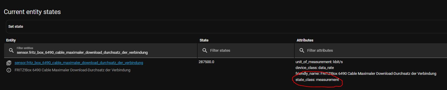

Man braucht ja nur state_class: measurement per customize “hinzufügen”.
Hab das mal testweise in meine configuration.yaml eingetragen:
 customize:
    sensor.fritz_box_6490_cable_maximaler_download_durchsatz_der_verbindung:
Vorher:
Hinterher:
Sollte also gehen.

Die Sensor Entität aus dem Screenshot stimmt aber nicht überein mit der Sensor Entität aus der customize.yaml
Aus dem Screenshot war die Entität der Fritzbox zuhause, nur um zu zeigen, wie die Entitäten out of the box von der Integration für die Fritzbox aussieht.
Es geht um die Entität, welche in dem Quellcode der customize.yaml angezeit wird!
Zur Erläuterung: die Fritzbox 6820 steht im Garten (wie schon der Name sagt), die 6490 bei mir zuhause.
