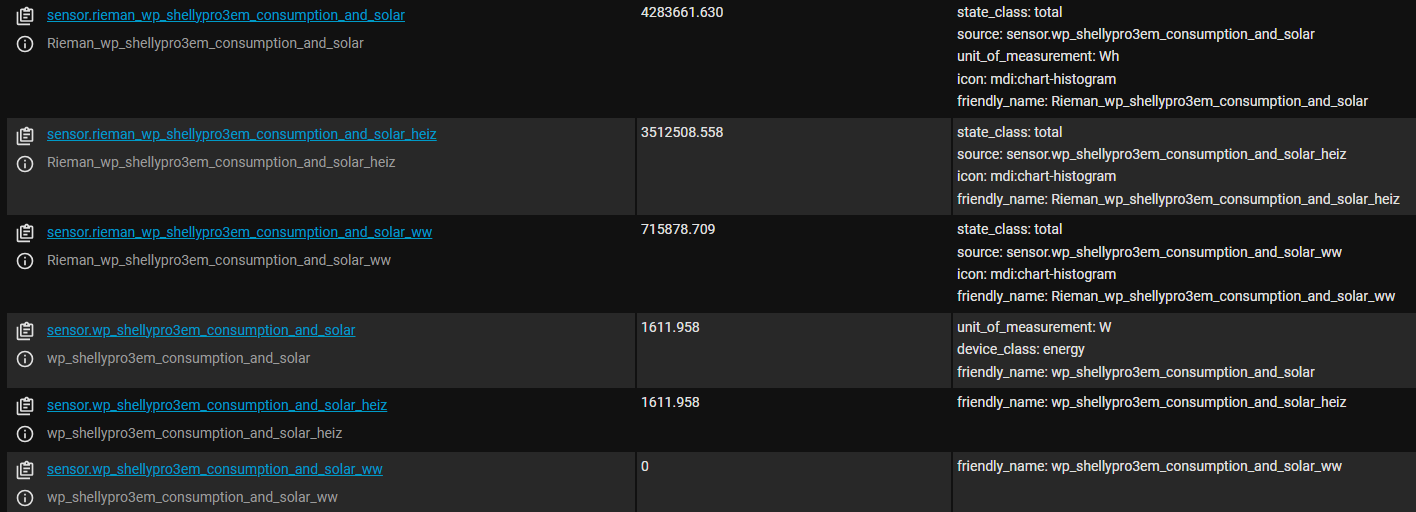

für den ersten und den drittletzten Sensor im Screenshot gehen die historischen Daten nur 10 Tage zurück. Sind sie noch irgendwo gespeichert und sichtbar zu machen?
Wie kann ich was ändern, damit die Daten länger gespeichert werden und wie lange werden die Daten dann gespeichert?

Der erste Sensor hat als state class total, aber es werden trotzdem keine lt Daten gespeichert. Woran könnte es noch liegen?
Woher weißt du das keine gespeichert werden?
die History von sensor.rieman_wp_shellypro3em_consumption_and_solar sensor.wp_shellypro3em_consumption_and_solar zeigt für vor dem 24.12.25 keine Kurve an. Für sensor.wp_shellypro3em_consumption_and_solar gibt es darüberhinaus überhaupt keinen Eintrag in den Statistiken der Entwicklertools
