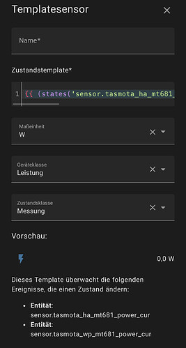

Das sieht schon mal besser aus:
Allerdings zeigt er jetzt unten nur die Entität des HA an, liegt das daran das die WP aktuell nicht läuft?
Edit:
Er scheint nix auszulesen oder dauert das etwas?
Mit dem Sensor direkt darin hat er es zumindest in der Fehlermeldung schonmal gezählt.
Update:
Hier mit dem Sensor direkt, das sieht besser aus bis auf die Fehlermeldung…
Er erwartet offensichtlich einen string anstatt float?
Wenn Du eine Template Sensor in der GUi (Helfer) erstellen tust. Dann kommst unter zustandstemplate, auch nur das Template hin, sonst nichts!
{{ (states('sensor.tasmota_ha_mt681_power_cur') | float(0) + states('sensor.tasmota_wp_mt681_power_cur') | float(0)) | round(3) }}
