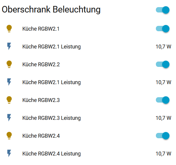

Wie sehen denn die 4 Leistungs-Sensoren vom Shelly aus? Bitte mal Screenshot posten
Das sind die Sensoren 4x
und das mein Dashboard des gesamten RGBW2
