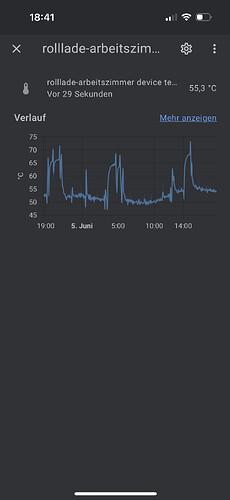

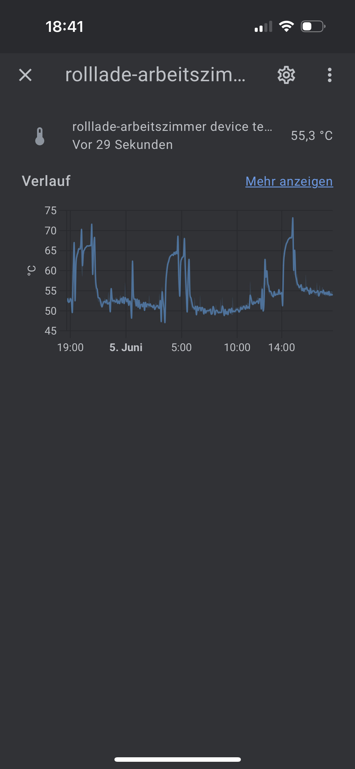

Wenn man dann auf dem Oszilloskop die Spannung anguckt ist die nicht mehr sauber sondern mega diffus. Nach Tausch eines der Elkos laufen die dann wieder. Hatte das schon zweimal und der dritte muckt gerade auch rum. Webinterface nicht mehr erreichbar, 65-70 Grad Temperatur, aktuell von HA aber noch erreichbar. Mal gucken, wann er endgültig stirbt.
EDITH: Der liegt nur in der offenen Dose, kein Schalter davor. Nachts 70 Grad, wieso das??!?
Mit ESPhome das gleiche Verhalten.
