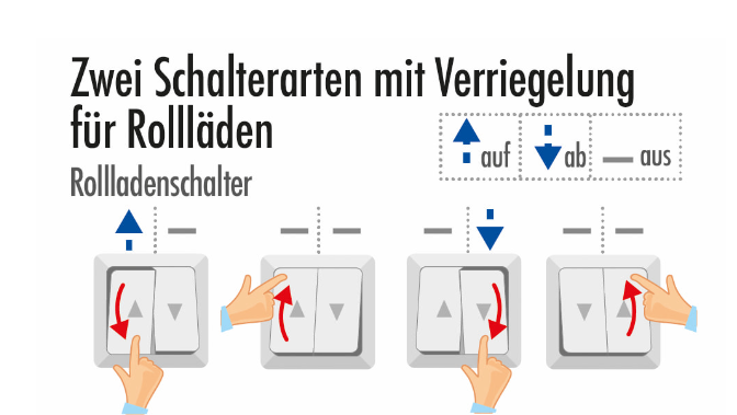

ich möchte meine Rolladensteuerung smart machen und bin mir nicht sicher, welches Relai folgende Bedingungen abdeckt:
  • Zwischenpositionen sollen automatisch angefahren werden
  • Über den Doppelwippenschalter soll die Rollade in jeder beliebigen Position angehalten werden
    Ich habe diese Schaltart. Dabei wird die Phase entweder für “Auf” oder “Zu” geschaltet
Der Shelly 2MP Gen3 hat anscheinend diese Funktion, aber funktioniert das auch mit meinem Doppelschalter?

Ich habe
Das funktioniert mit dem Shelly 2.x einwandfrei mit diesen Schaltern.
Habe ich genau so!
Gruss
Mein Rollladen im Schlafzimmer läuft mit einem Shelly 2PM genau so, wie ohne. Lange auf „Hoch“ drücken und er fährt ganz auf. Kurz auf „Hoch“ und er fährt nur ein kurzes Stück. Lange auf „Runter“ und er fährt ganz runter. Kurz auf runter und er fährt nur ein Stück runter. Drückt man beim Hoch- oder Runterfahren in die andere Richtung, dann stoppt er (habe Taster).
Mit Schaltern müsste das noch einfacher gehen. Solange in die jeweilige Richtung fahren wie Schalter an (oder Endschalter ausgelöst).
