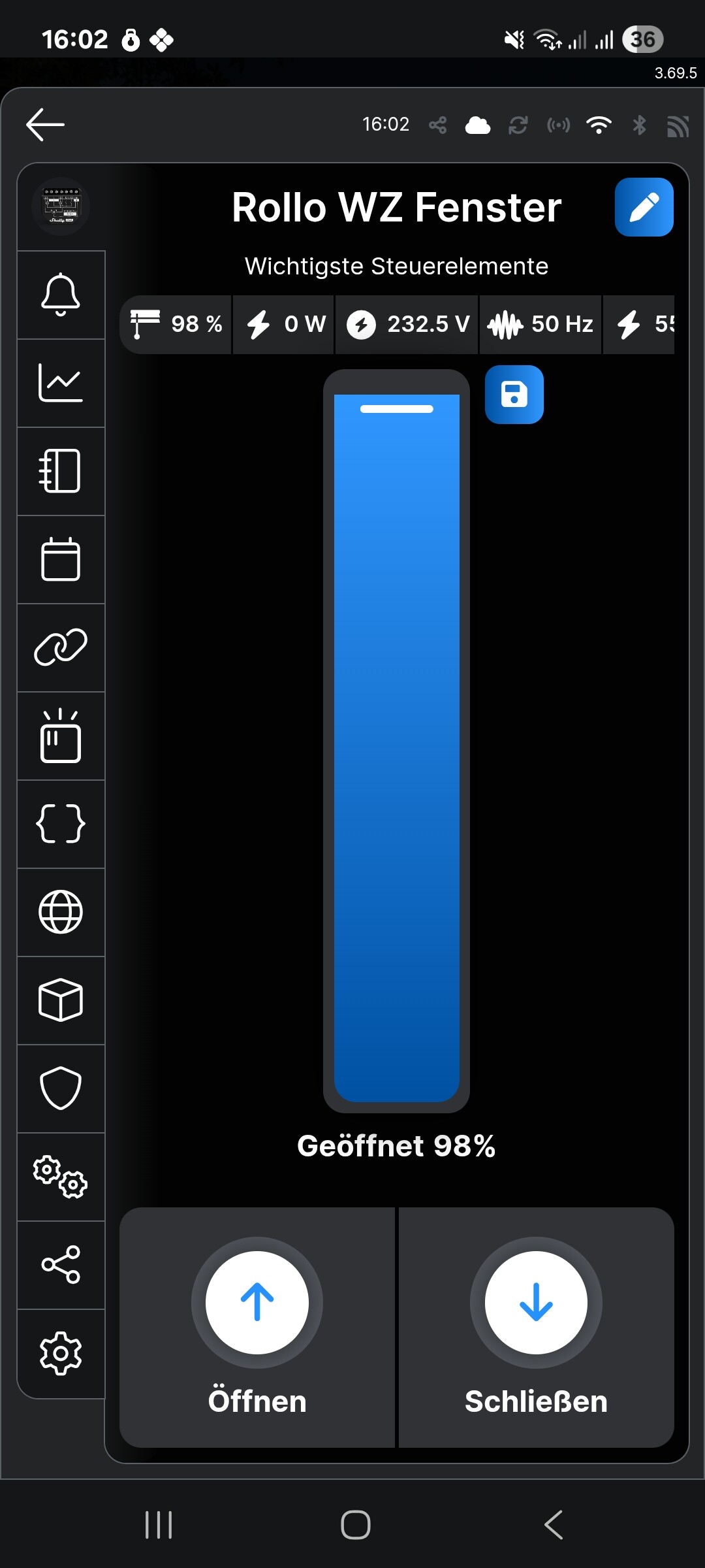

Vielen Dank, das funktioniert “prinzipiell”. Allerdings auch nach Speichern und Neustart usw. klappt es in der Realität nur jedes 2. - 3. Mal. In Shelly wird die geplante Position (z.B. 98%) angezeigt, es fährt aber trotzdem zu weit hoch. Wenn ich dann die Taste zum Schließen noch mal drücke, fährt er “runter” auf die echten 98%. Das ist ziemlich nervig , weil er vorher schon gegen den Putz gedonnert ist. Woran kann das liegen? Da ganze ist gefühlt unabhängig ob ich den physischen Taster drücke, “Automation starten” drücke oder in HA “schließen” drücke.

Bei mir sind die Endlagenschalter korrekt eingestellt. Mein Gedanke ist, diese, zumindest über die wärmeren Monate zu schonen, um deren Leben zu verlängern. Aber es klappt nicht bei allen, diese zum Beispiel über meine Shellys beim Öffnen bei 97% oder beim Runterfahren bei 3%zu stoppen.
Meine Grundsätzliche Frageist, sind die Shellys, trotz mehrfacher Kalibrierung, so ungenau?
