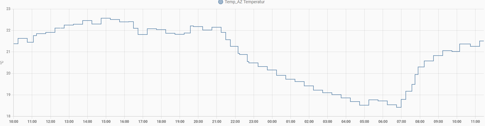

Ich habe lt. Z2M WSD500A
und TH02Z vom Ali und die zeigen mir dauerhaft Werte, aber aktualisieren sich teilweise nur alle 30 Minuten.
Schon seltsam.
