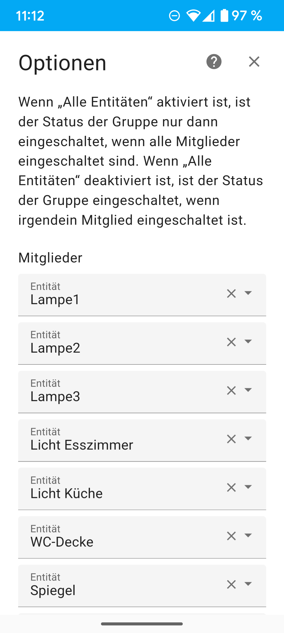

Wie sind deine Helfer aufgebaut, bzw. Welchen Helfer benutzt du da?

Was genau brauchst du, bzw. was soll der Helfer machen?

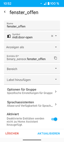

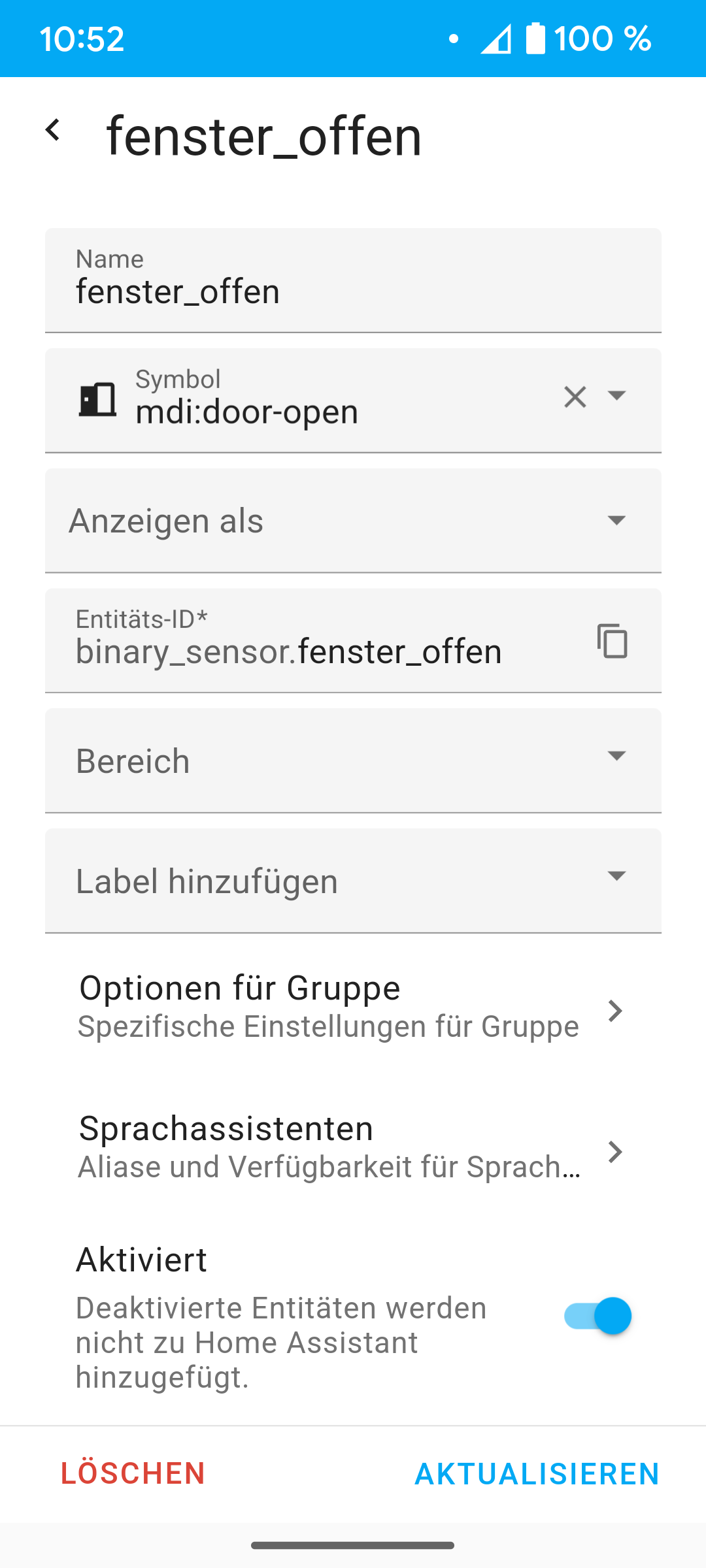

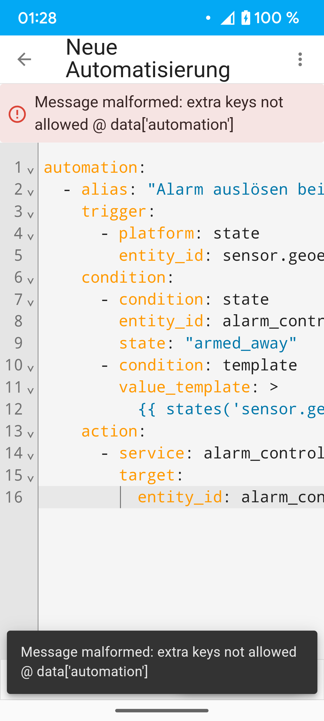

Ich weiß leider nicht, wie man das als Yamel anzeigen kann, deswegen die Bilder

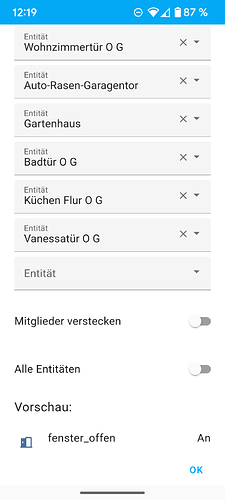

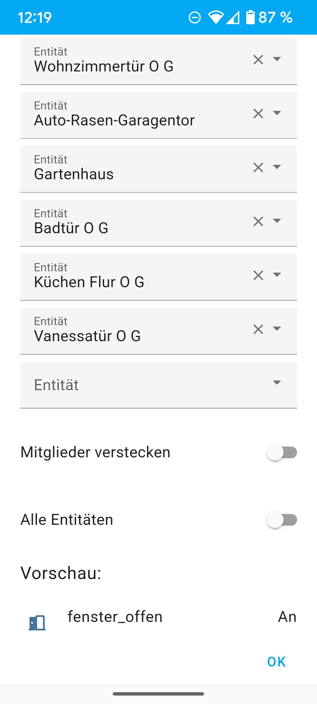

Sobald ein Türfensterkontakt in der Gruppe bzw. in dem Helfer
binary_sensor.fenster_offen gröffnet wird, sollen Alla Lichter angehen. Dazu erstelle ich dann einen weiteren Helfer namens
light.alle_lichter_eg

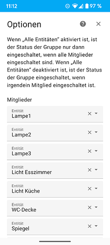

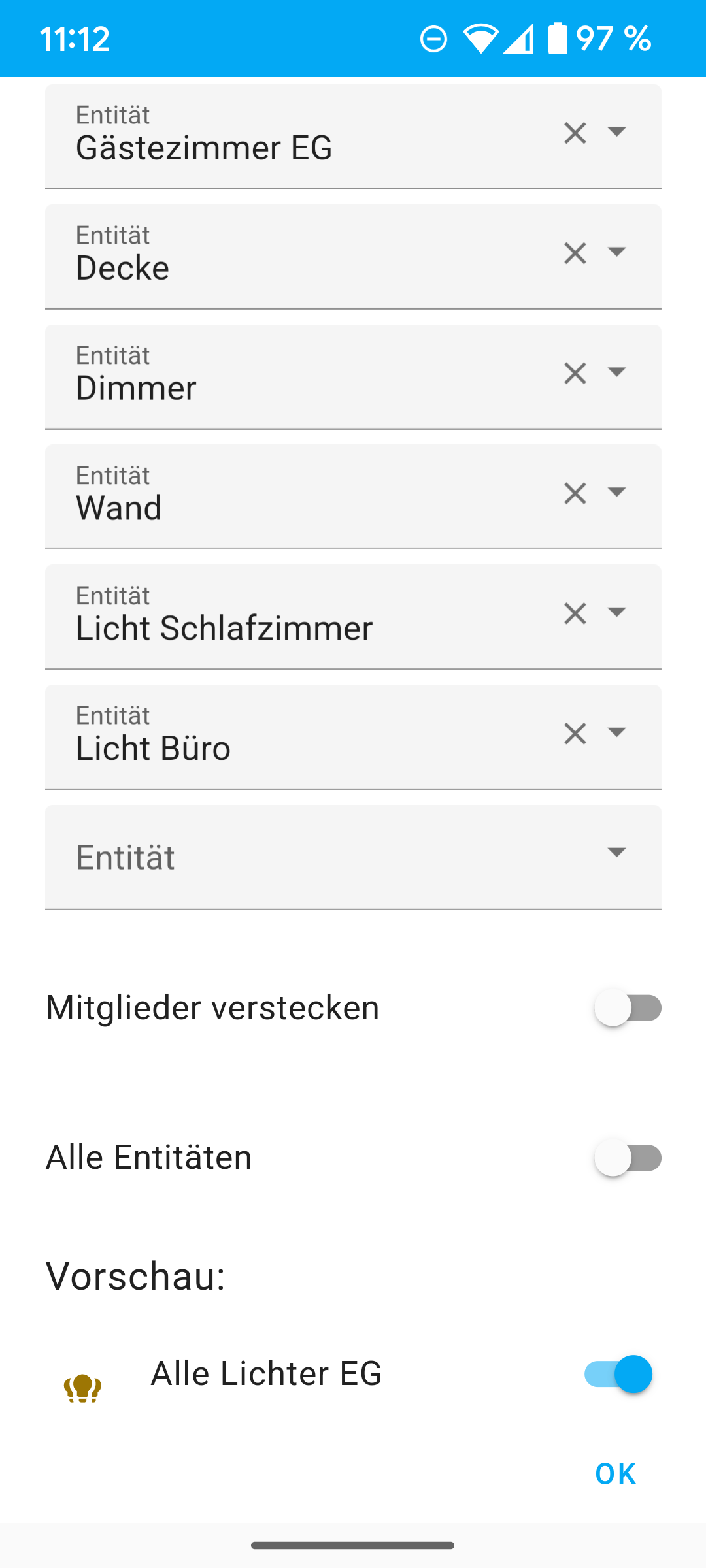

In diesem Helfer ist dann eine Gruppe mit allen Lichter enthalten.

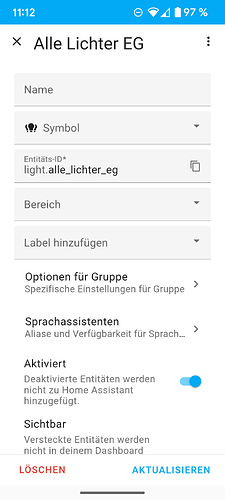

Hier der Helfer mit der Gruppe alle Lichter
Die Frage ist jetzt, welcher Sensor/Entität in HA den Status “pending” bekommt, wenn die Alarmanlage kurz vor “triggered” ist.

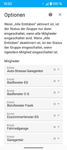

In deinem Helfer/Gruppe für die Fensterkontakte muß wie in der Beschreibung “alle Entitäten” aktiviert sein. Dann meldet der Helfer “on” sobald ein Fenster der Gruppe geöffnet wird.

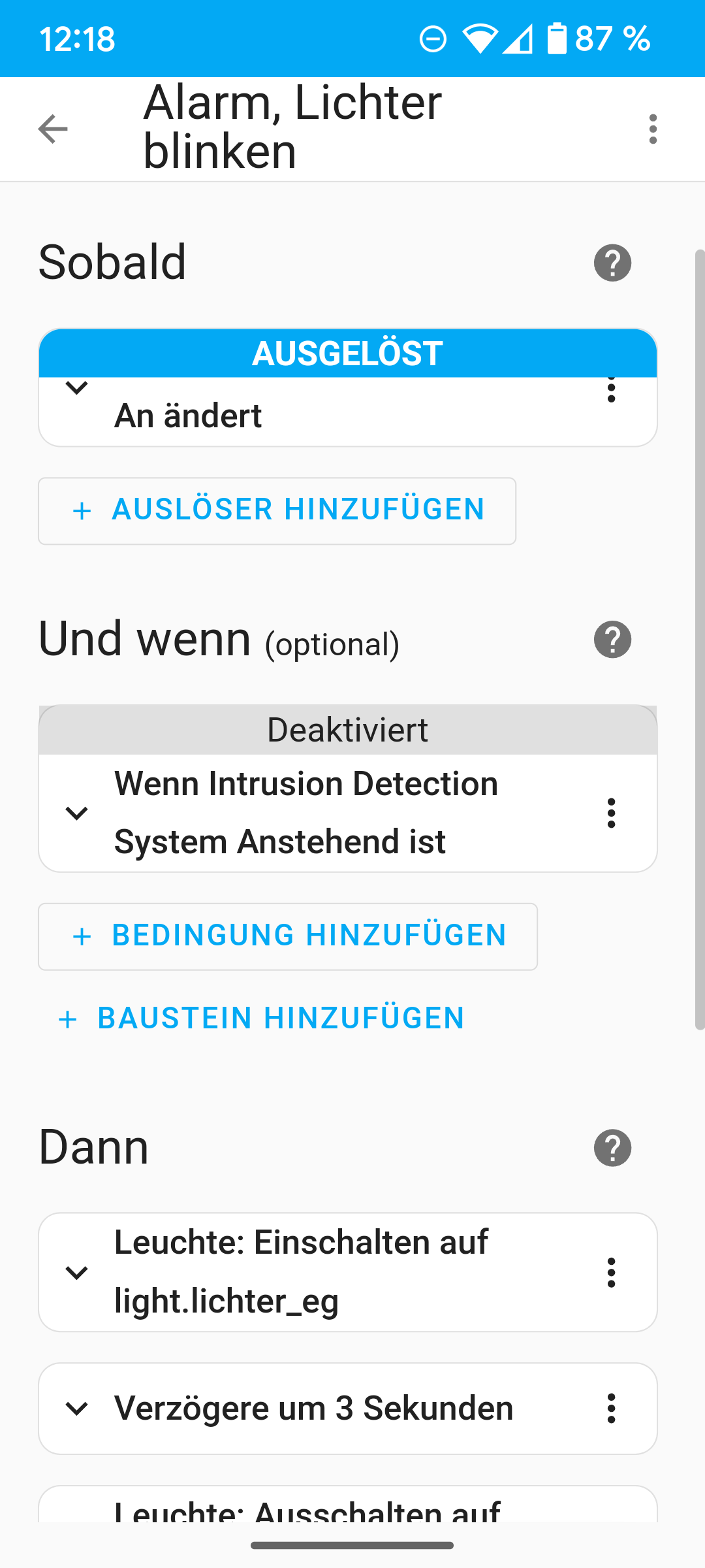

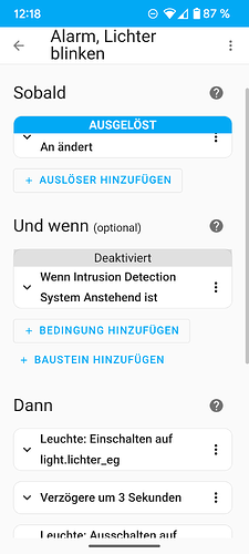

Kann es sein, das noch die Abfrage fehlt, dass der Alarm an sein muss?
Weißt, du würde doch sonst bei jedem Fenster öffnen, die Lichter anfangen zu leuchten.
Oder stehe ich wieder mal auf dem Schlauch?

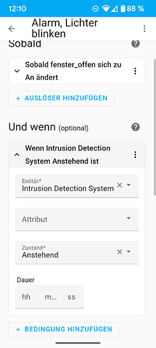

Nachtrag.
Es funktioniert leider nicht, auch wenn ich den Alarm nicht eingeschaltet habe.

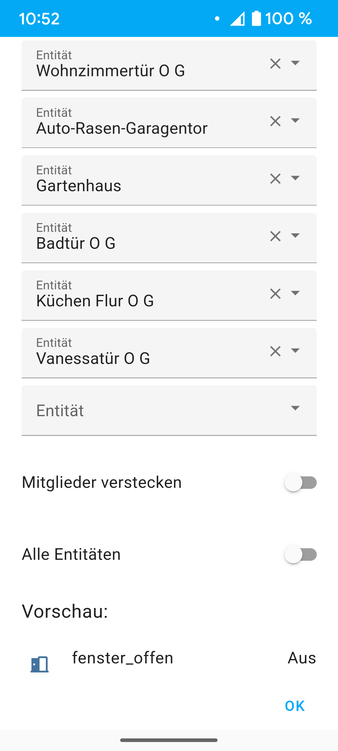

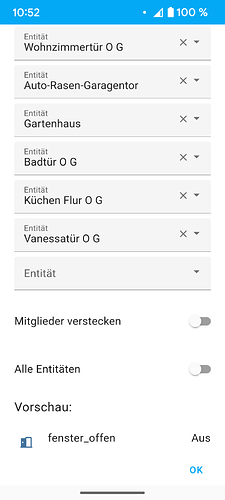

Komischerweise erkennt aber die Automation, wenn das Fenster aufgeht.
Unten rechts sagt der Helfer ok
Und Fenster offen gleich an
Hier sieht noch Automation ausgelöst
So würde ich die Alarmanlage auf Aktivität prüfen.

alias: Alarm, Lichter blinken
description: Lichter an-aus bei Alarm
  - trigger: state
    entity_id:
      - binary_sensor.fenster_offen
    to: "on"
conditions:
  - condition: state
    entity_id: alarm_control_panel.intrusion_detection_system
    state: pending
    enabled: false
  - action: light.turn_on
    metadata: {}
    data: {}
      entity_id: light.alle_lichter_eg
  - delay:
      hours: 0
      minutes: 0
      seconds: 3
      milliseconds: 0
  - action: light.turn_off
    metadata: {}
    data: {}
  - delay:
      hours: 0
      minutes: 0
      seconds: 3
      milliseconds: 0
    metadata: {}
    data: {}
  - delay:
      hours: 0
      minutes: 0
      seconds: 3
      milliseconds: 0
    metadata: {}
    data: {}

Sobald Dimmer im Helfer enthalten d sind, bekomme ich einen Fehler. Dann funktioniert das blinken nicht mehr.

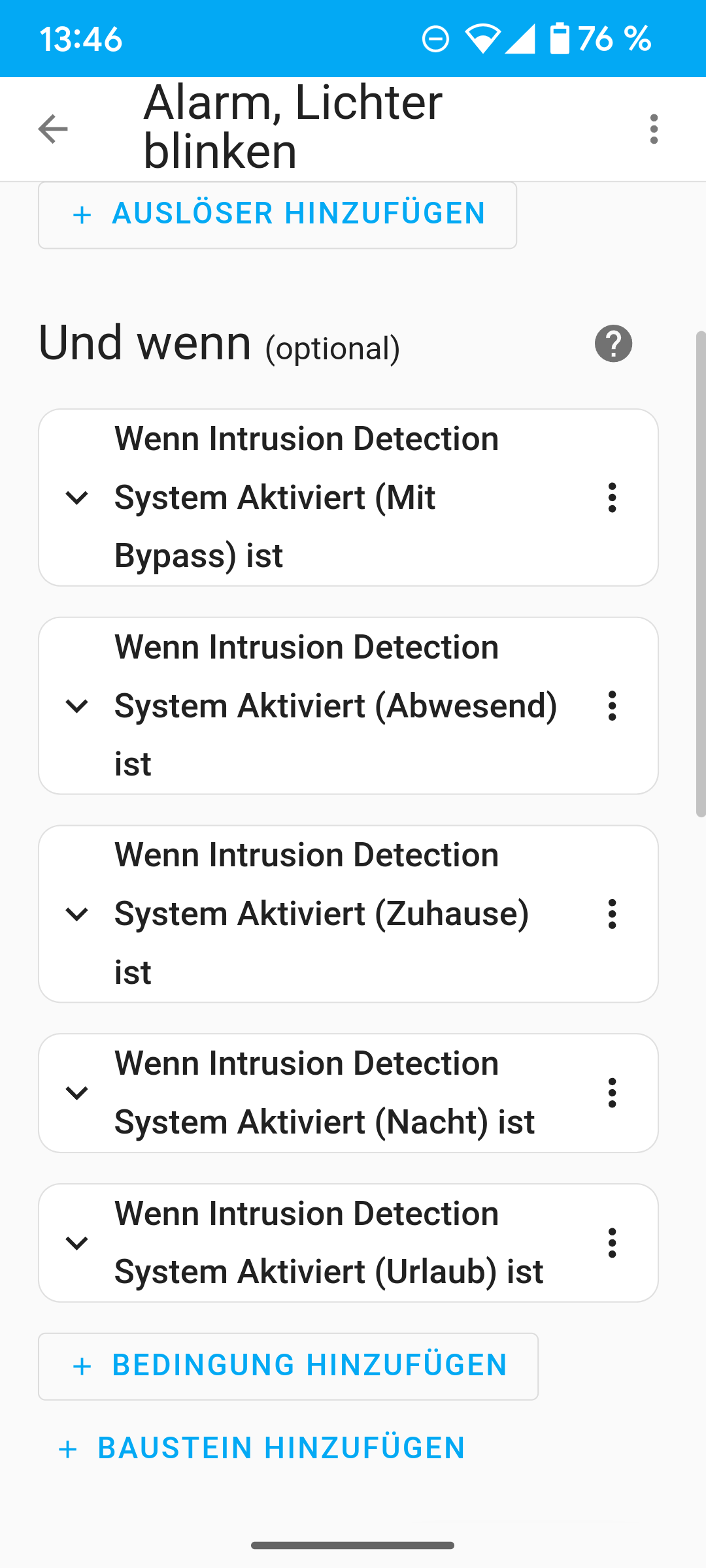

Nun wollte ich nur noch gerne, dass das Ganze funktioniert, wenn irgendein ein Alarm scharf geschalten worden ist
In der Rubrik, Und wenn
habe ich alle Zustände in der die Alarmanlage scharf geschalten werden kann, eingetragen.
Leider wird das als UND Verknüpfung eingetragen.
Wie mache ich daraus eine oder Verknüpfung?, den der Status pending funktioniert nur wenn ich die Türe auf und wieder zu mache.

Sobald bei dem Helfer irgendein Fenster offen ist, wird dieser Helfer als an markiert. Das heißt, sobald irgendein Fenster offen ist oder gekippt ist, funktioniert das ganze nicht mehr

Das sollte auch möglich sein.
Erstelle eine Template-Sensor-Gruppe, die überprüft, welche Fenster/Türen offen sind. Jeder offene Kontakt erhält den wert 1. z.B.:
template:
  - sensor:
      - name: "Geöffnete Kontakte"
        state: >
          {{ expand('group.tuer_fenster_kontakte') | selectattr('state', 'eq', 'on') | list | length }}
eine gruppe für alle Kontakte hast du ja.
Um den Status beim Scharfschalten zu speichern, benutzt du einen Input Number Helfer, um die Anzahl der offenen kontakte zu Speichern.
automation:
  - alias: "Status der Kontakte speichern"
    trigger:
      - platform: state
        entity_id: alarm_control_panel.alarmanlage
        to: "armed_away"
    action:
      - service: input_number.set_value
          entity_id: input_number.alarmanlage_kontakte
          value: "{{ states('sensor.geoeffnete_kontakte') | int }}"
Dann erstellst du eine Automatisierung, der den Alarm auslöst, der sich Scharfschaltet sobald die Anzahl der geöffneten kontakte erhöht. z.B.:

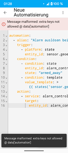

automation:
  - alias: "Alarm auslösen bei neuen Öffnungen"
    trigger:
      - platform: state
        entity_id: sensor.geoeffnete_kontakte
    condition:
      - condition: state
        state: "armed_away"
      - condition: template
        value_template: >
          {{ states('sensor.geoeffnete_kontakte') | int > states('input_number.alarmanlage_kontakte') | int }}
    action:
      - service: alarm_control_panel.alarm_trigger
Das sollte dann so Funktionieren wie du dir das vorstellst, wenn ich es richtig verstanden habe. Da ist jetzt kein Licht oder ähnliche geschaltet die müsstest du noch hinzufügen.

Wie erstellt ich diese Gruppe, ich sehe dort auch keine Option einen Code einzufügen bzw. Auf YAML zuschalten.
1). Helfer erstellen
2). Templates
3). Tablets für eine Sensor erstellen
Auch da habe ich leider das gleiche Problem, dass ich keinen input Nummer Helfer finde.
Und da komme ich nicht weiter,
Da ich die Automation nicht speichern und somit im Grafiken Modus weiter bearbeiten kann.
