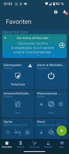

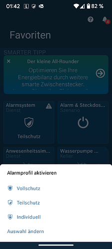

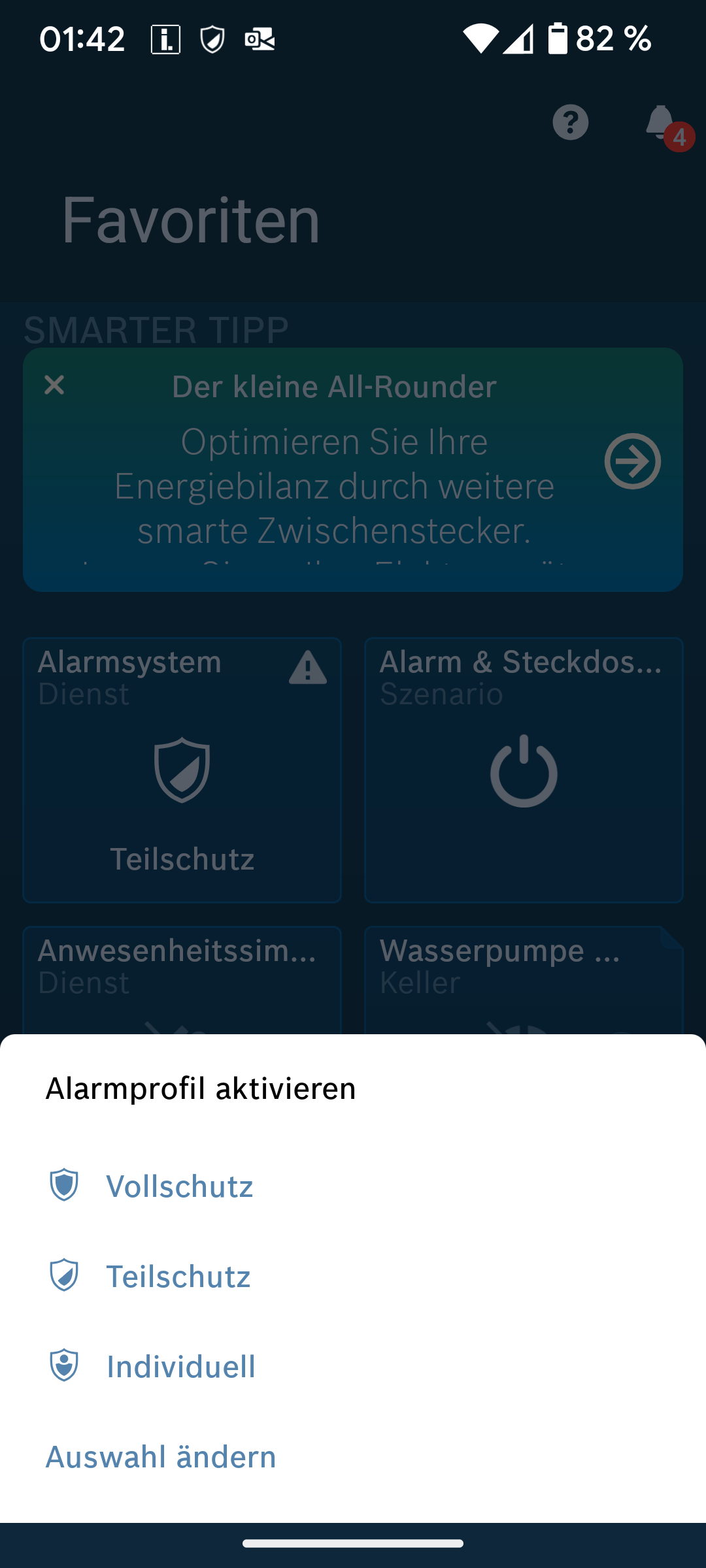

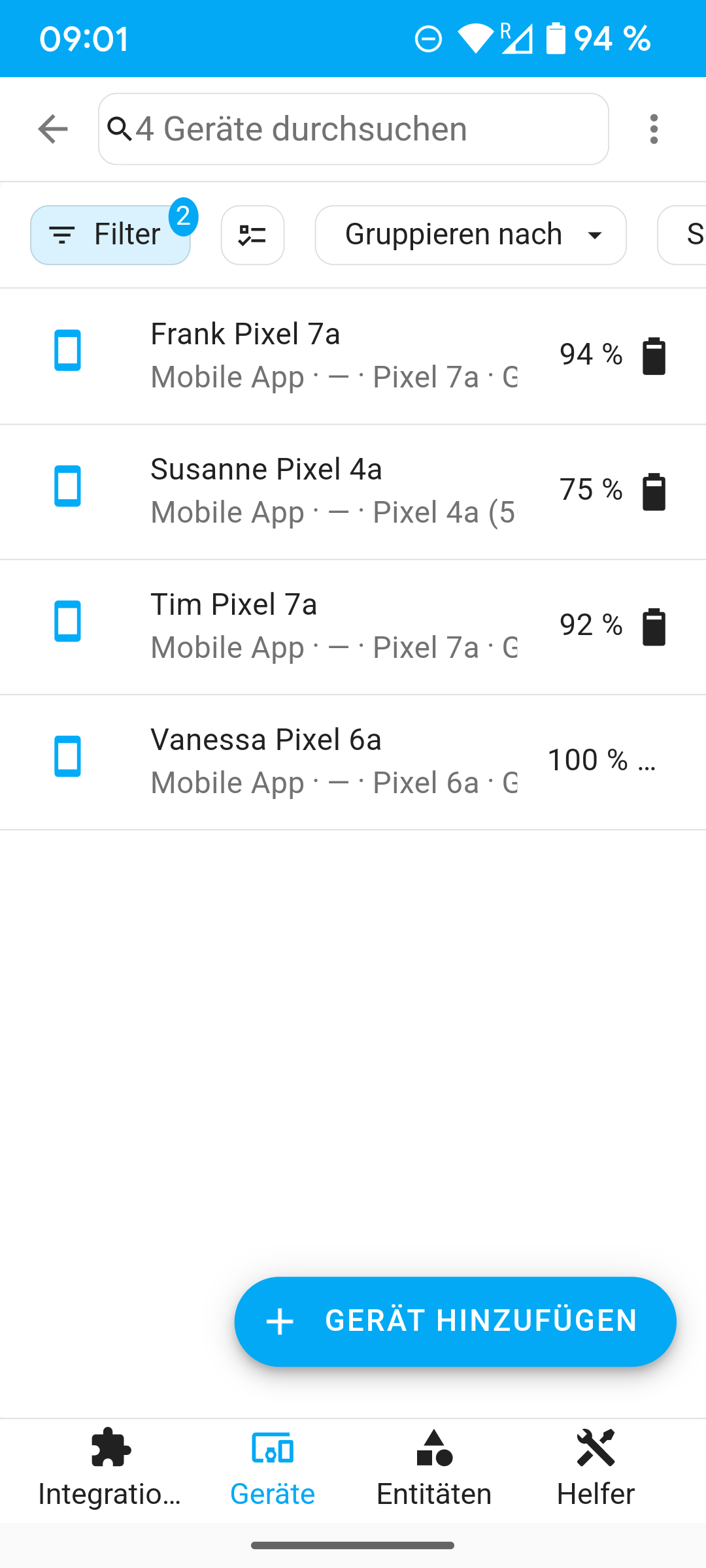

Hier die Bosch Smart Home App

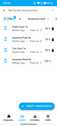

Hier die Systemeinstellung der Bosch Smart home App wo die Handys eingetragen sind.
Ich verstehe jetzt nicht, wie ich die Benutzer ID der Personen herausfinden kann, die die die Bosch Smart home App verwenden um z.b Alarmanlage ein und auszuschalten.
Jeder Benutzer, der auf der Bosch Smart home App mit seinem Handy eingetragen wurde, sieht dann dieses Bild um die Alarmanlage ein und Auszuschalten.
Automation in der Bosch Smart home App
Die Alarmanlage selbst wird über eine Automation {Uhrzeit) in der Bosch Smart home App ein und ausgeschaltet

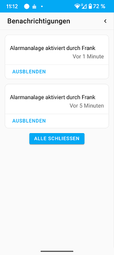

Wie Du Deine Alarmanlage in Home Assistant integrieren kannst und wie Du diese aus Home Assistant heraus aktivieren/ deaktivieren kannst. Da bin ich leider überfragt.
Eine Automatisierung die den Namen der Person ausgibt welche z.B. das Alarm Control Panel in Home Assistant aktivieren tut, könnte so aussehen:
alias: Wer hat die Alarmanlage scharf gestellt?
  - trigger: state
    entity_id:
      - alarm_control_panel.home_alarm
    to: arming
    variables:
      user_id: "{{ trigger.to_state.context.user_id }}"
      user_name: >
        {% set user = None %}
        {% set matching_users = states.person | selectattr('attributes.user_id', '==', user_id) | list %}
        {% set user = matching_users | first if matching_users | length > 0 else "System" %}
        {{ user if user == "System" else state_attr(user.entity_id,"friendly_name") }}
conditions: []
  - metadata: {}
      message: |
        Alarmanalage aktiviert durch {{ user_name }}
    action: notify.xyz
Wenn kein Home Assistant User dahinter steckt, wird “System” ausgegeben.

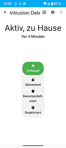

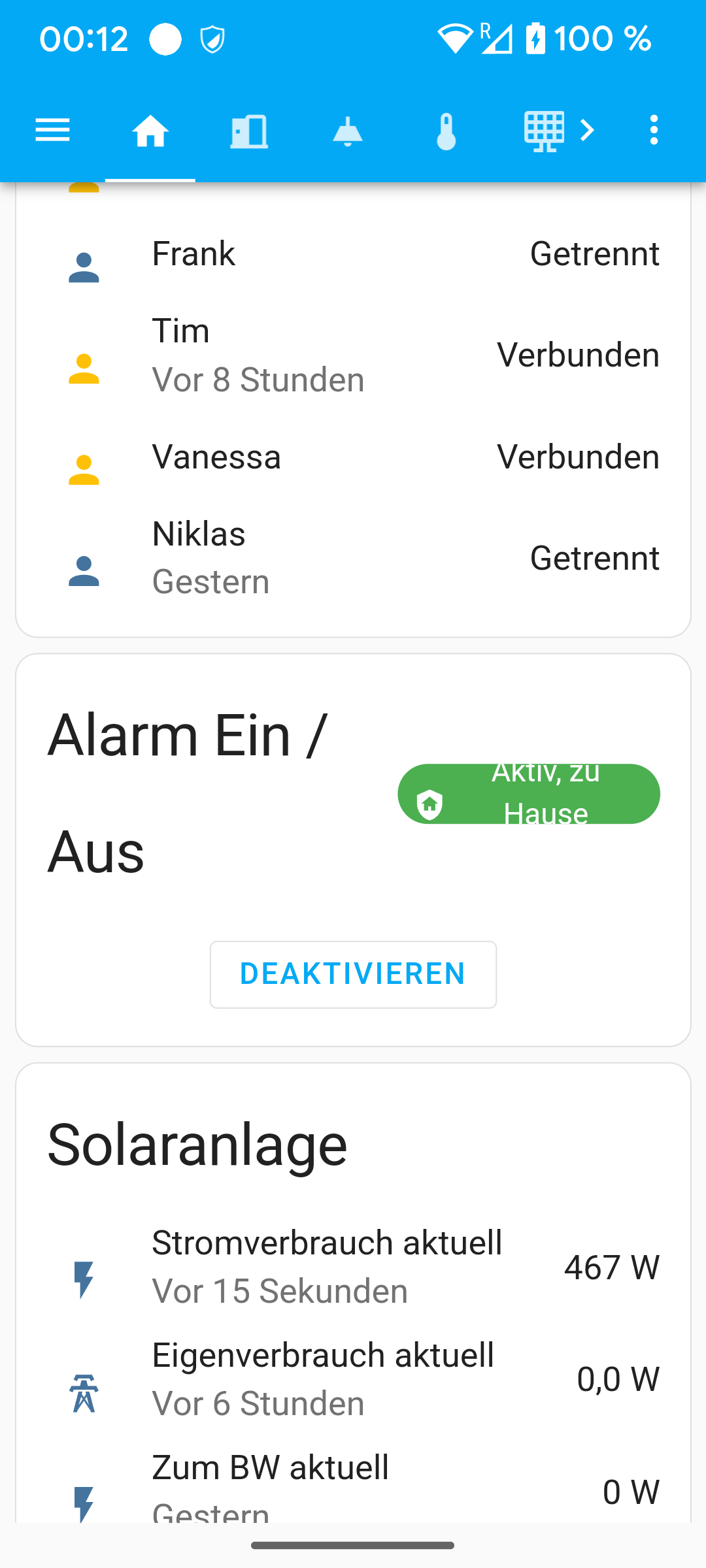

Die Alarmanlage wird in HomeAssistent wie folgt aktiviert.
Jedes Familienmitglied hat auf seinem Handy die HomeAssisten App und die sieht wie in den folgenden Bildern aus.

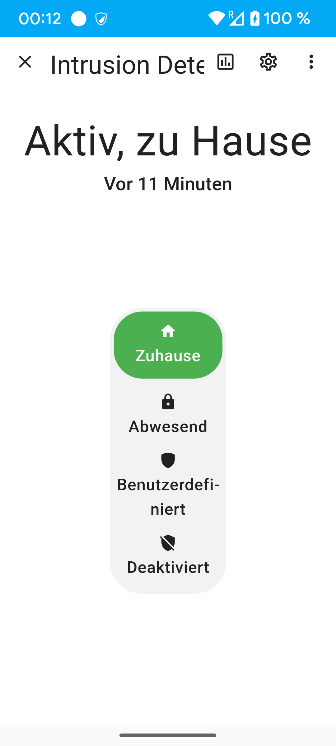

Wenn man hier auf das grüne Feld neben Alarm Ein/Aus klickt öffnet sich folgendes Fenster, wo man die Alarmanlage in einen der 4 Zustände aktivieren oder deaktivieren kann?.
Im der Home Assistent App heissen, die Zustände wie folgt:
Zuhause
Abwesen
Benutzerdefiniert
Deaktiviert
Im Programmcode heissen, die Zustände wie folgt:
armed_home
armed_away
armed_custom_bypass
disarmed

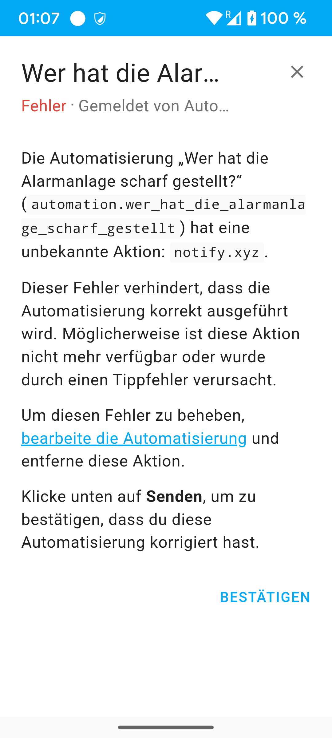

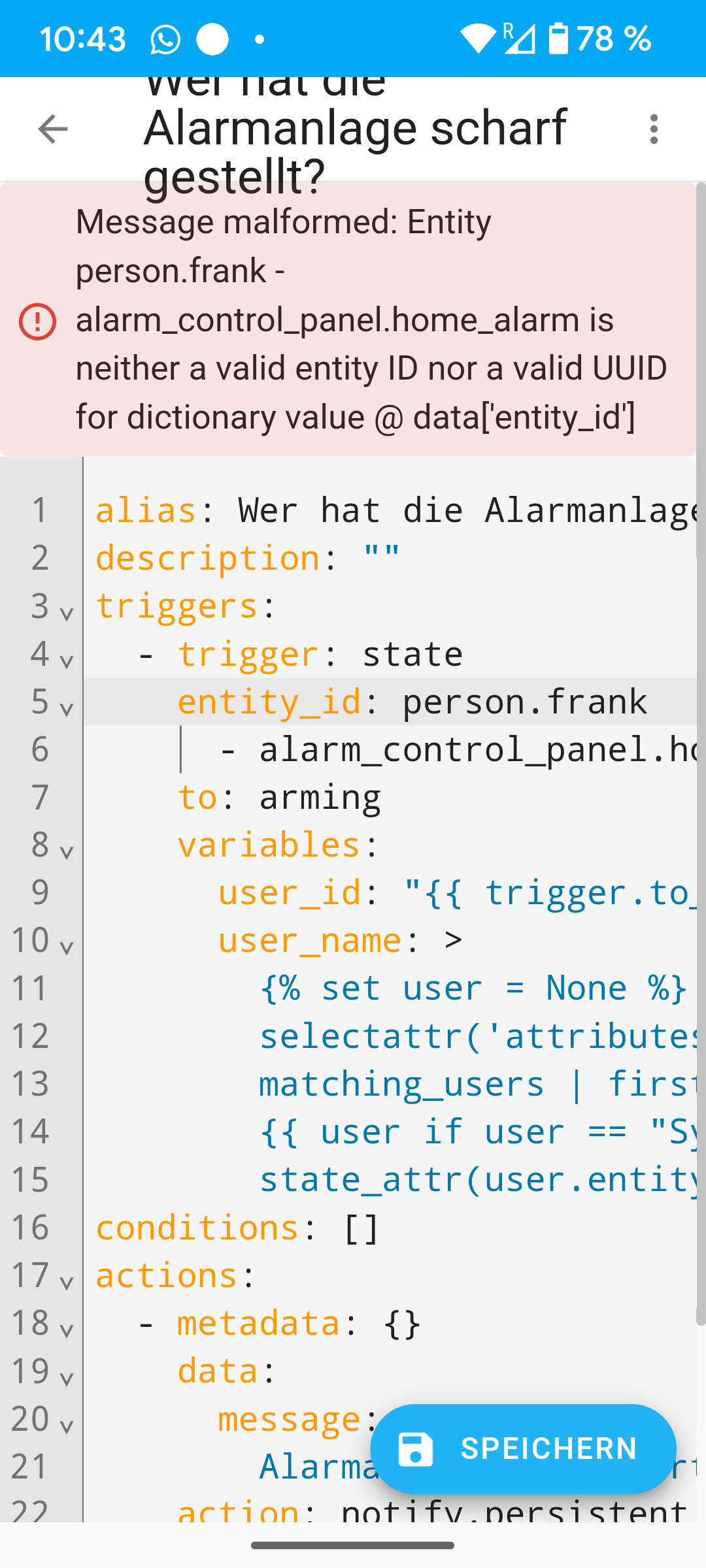

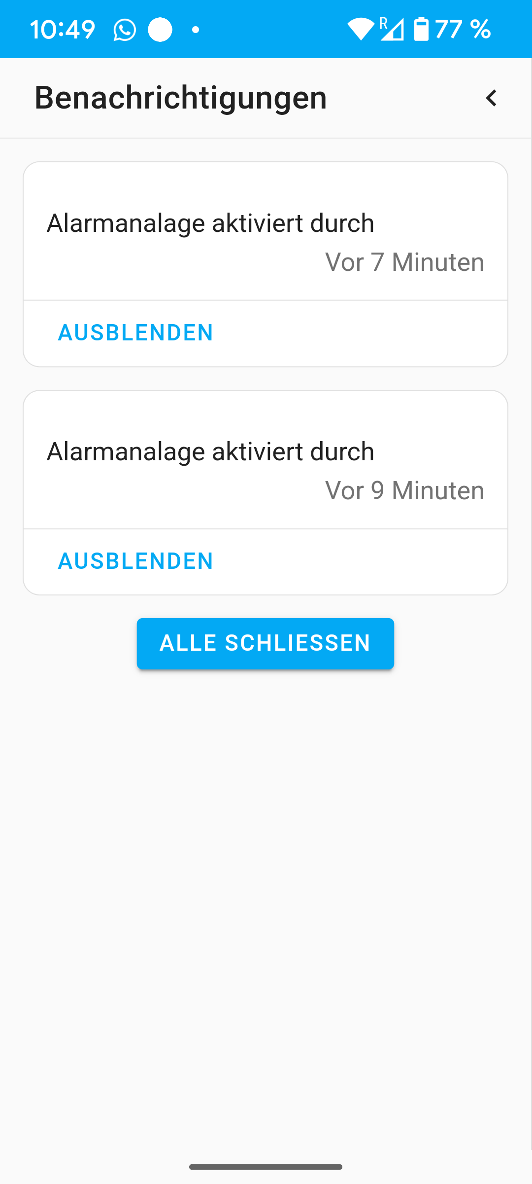

Ich habe mich jetzt doch getraut bekommen, aber folgende Fehlermeldung.
Muss ich diese Zeile
entity_id:
Durch das hier ersetzten?
entity_id: alarm_control_panel.intrusion_detection_system
Was gebe ich bei Notify.xyz ein?
Ist das irgendeine Alexa?

Wie Mein Handy heißt ?
Falls es das ist, wo finde ich den korrekten Namen?

Es ist keine Fehlermeldung, sondern ein Hinweis, dass bei Verwendung von Templates der visuelle Editor nicht zur Verfügung steht.
Der folgende Fehler unbekannte Aktion notify.xyz, liegt einfach daran, das es sich um einen Platthalter handelt.
notify.xyz musst Du gegen einen Benachrichtig Dienst, den Du verwenden möchtest ersetzen.
Du musst nur die Trigger Entität ersetzen und den Benachrichtigung Dienst. Der Name der Person wird automatisch ermittelt und wir mit
{{ user_name }} ausgegeben.
Osorkon
@Osorkon vielen Dank für die schnelle Antwort.
Ich dachte dass wäre eine Fehlermeldung
Error in describing tigger
cannot read propteries of
undefined ( reading entity_id)
notify.xyz musst Du gegen einen Benachrichtigung Dienst, den Du verwenden möchtest ersetzen.
Ohje, das verstehe ich nicht ganz.
Ich war der Annahme, dass diese Benachrichtigung in der Home Assistant App unter Benachrichtigungen erscheint.
Was wäre dann ein benachrichtigungsdienst?

Jetzt bekomme ich eine benachrichtigung, jedoch steht noch nicht drin. Wer den Alarm aktiviert hat.
Mir ist auch nicht klar, was für eine
entity_id ich eingeben muss.
Wenn ich
person.frank
eingebe bekomme ich folgende Fehlermeldung.
Wo finde ich meine entity_id und schreibe ich die genau dorthin, wo ich jetzt person.frank hingeschrieben habe?
Die Benachrichtigung sieht wie folgt aus.
Vielen Dank auch für eure Geduld.
Du hast es doch schon selber geschrieben
@maxe
Vielen Dank, ich wusste nicht, dass das stimmt.
Aber so funktioniert es.
Bin gespannt, ob es so auch alle familienmitglieder auf ihr Handy die benachrichtigung bekommen.
