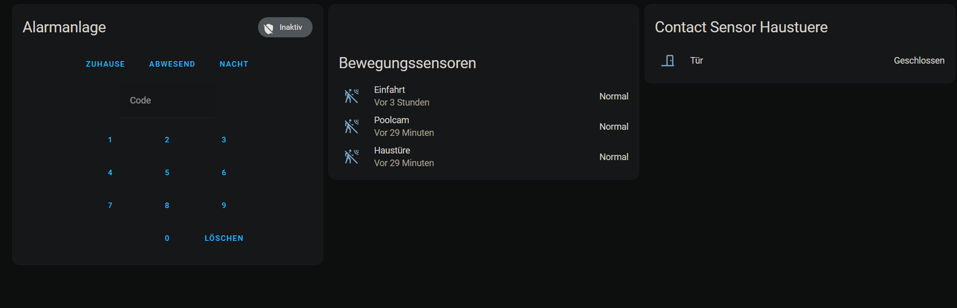

Wie der Titel schon sagt, ich habe 4 Sensoren in eine Binärsensor Helfer Gruppe gepackt die dann die Sensoren der Alarmanlage sind. Wie bewerkstellige ich es, dass die Sensoren also quasi die Automation nur dann auslöst, -wenn- die Alarmanlage scharf bzw. im Nacht / Abwesenheitsmodus ist? ( Automation ->“wenn” dort sollte dies als Bedingung rein). Evtl. total simple, nur ich bekomms nicht hin. Dankeschön für eure Hilfe schonmal vorab.
Wie schaltest du die Alarmanlage scharf?
hier über die Buttons: Nacht / Abwesend
( jede Automation löst eine hue-Birne-mit-rot-blinkenden-Licht aus ) und dies soll halt nur geschehen, wenn die Anlage scharf gestellt ist )

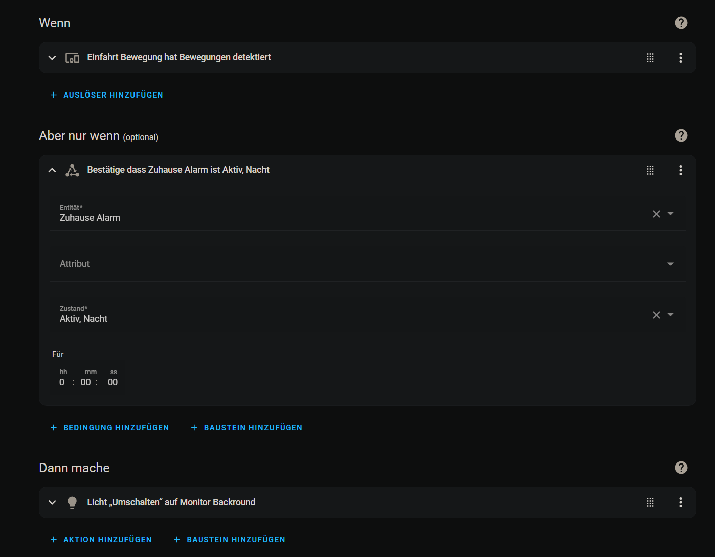

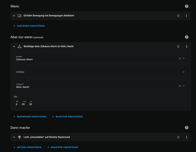

Also wäre das so richtig? ( ich probiers immer erst mit visuellen Editor, danach wenns nicht geht mit code - ich kann auch keinerlei Programmiersprache, auch wenn Yaml rel. einfach sein “soll” , ich bin kein Code-Snippsler, man möge es mir verzeihen )
by HarryP: Zusammenführung Doppelpost (bitte “bearbeiten” Funktion nutzen)
Sieht erst mal gut aus.
Du kannst auch erst den Code einfügen und dann wieder auf visuell stellen. Dann siehst du was das alles bedeutet.

Sieht doch gut / richtig aus.
Und in YAML musst Du zumeist nicht arbeiten. Ist einfach deutlich einfacher, um es hier zu posten / weiterzugeben.
Wenn Du auf die drei Punkte, ganz oben rechts, klickst und auf als YAML bearbeiten gehst, siehst Du, dass dort ein sehr ähnlicher Code auftauchen wird, wie den den wir gepostet haben.
Dort könntest Du zum Beispiel entsprechende Vorschläge, an den passenden Stellen, einfügen. Oder eben Deinen Code kopieren und ich hier (als vorformatierter Text </>) einfügen.
Danach kannst Du wieder auf in der UI bearbeiten klicken und alles ist wie vorher. Solltest Du Code eingefügt haben, mit den entsprechenden Änderungen.
Mit dem Code können andere es nur besser nachvollziehen. Denn wenn jetzt noch drei bis acht Punkte mehr dazu kommen, wird es mit Bildern extrem unübersichtlich.
Außerdem kann man mit Code in der eigenen Installation eine neue Automatisierung anlegen, den Code einfügen und eben selbst in der UI bearbeiten, um dann wieder yaml zu übergeben.
Zumindest mache ich es zumeist so, weil ich eben auch nicht alles in YAML würde schreiben wollen, wenn es nicht notwendig ist.
