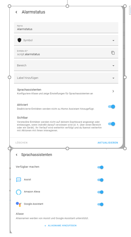

Hast du Alexa Media über Nabu Casa angebunden oder über die Alexa Integration?
Ich habe das obige Script verwendet:
Durch Nabu Casa erscheint dies dann in der ALEXA App mit dem Namen
fenster_offen_test (das jetztige heißt alarmstatus)

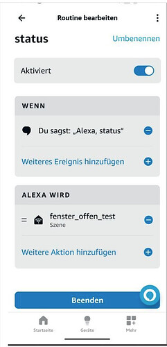

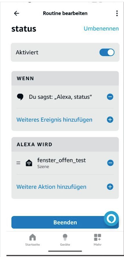

In der Alexa App habe ich dann eine Routine erstellt
Wenn
Wenn: du sagts: “Alexa Status”
Alexa Wird fenster_offen_test
Szene
Was meinst du mit über die Alexa Integration?
Nachtrag
Gibt es auch eine Möglichkeit dies ohne die Alexa App zu bewerkstelligen,
Also direkt in HA mit NABU Casu?
