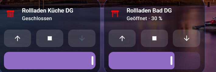

Suche mal nach der Karte „Kachel“. Hier kannst du deine cover.entity einfügen und mit entsprechender Einstellung nach belieben aussehen lassen
In den Endlagen steht dann immer „Geschlossen“ oder „Geöffnet“. Wenn der Rollladen bei der Hälte steht, dann wird dir ein prozentualer Wert angezeigt.
Wenn du immer nur proportionale Werte sehen möchtest, dann müssten wir eine andere Karte installieren,
Wäre vieleicht Interessant.
oder eben die ganz normale Kachelkarte
das sieht ja wirklich top aus!

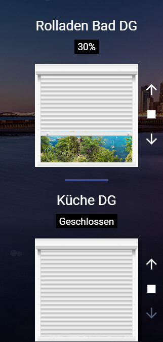

Versuch es mal so:
type: custom:enhanced-shutter-card
title: DG
entities:
  - entity: cover.io_3939913
    buttons_position: right
    name_position: top
    offset_closed_percentage: 0
    disable_end_buttons: true
  - entity: cover.io_10358411
    name_position: top
Andere Sachen und Anpassungen kannst du immer nochneinfügen.
sieht optisch gut aus. DANKE!! Genauso wie ich es mir vorgestellt habe.

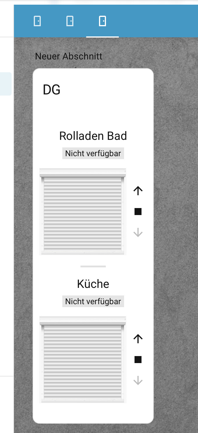

Ich schaffs aber nicht MEINE Rolladen da unterzubringen.
Die Entitäten sind wie folgt:
cover.homematic_ip_access_point_bad_rollade
cover.homematic_ip_access_point_christof_rollade
cover.homematic_ip_access_point_tristan_rolllade
cover.homematic_ip_access_point_esszimmer_rollade
cover.homematic_ip_access_point_wohnzimmer_rollade
Die 5 Rolladen hab ich. Geschosse hab ich keine.

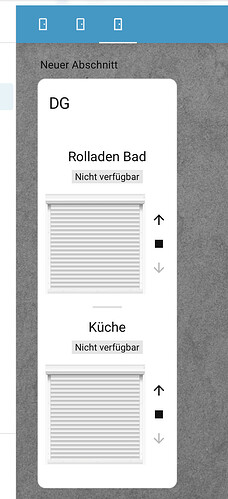

so sieht es aus, wenn ich deinen YAML Code einfüge.
Meine 5 Rolladen jedoch NEBENEINANDER wäre super!

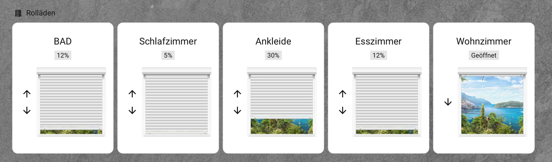

Ich hab’s :wink: DANKE euch!!
Hab’s mit “enhanced-shutter-card” umgesetzt
Woran hat es gelegen?
Ich denke ich hatte eine falsche Entität ausgewählt.
So hab ich es nun eingestellt:
entities:
  - entity: cover.homematic_ip_access_point_bad_rollade
    top_offset_pct: 13
    button_up_hide_states:
      - open
      - opening
      - closing
    button_stop_hide_states:
      - open
      - closed
      - partial_open
    button_down_hide_states:
      - closed
      - opening
      - closing
