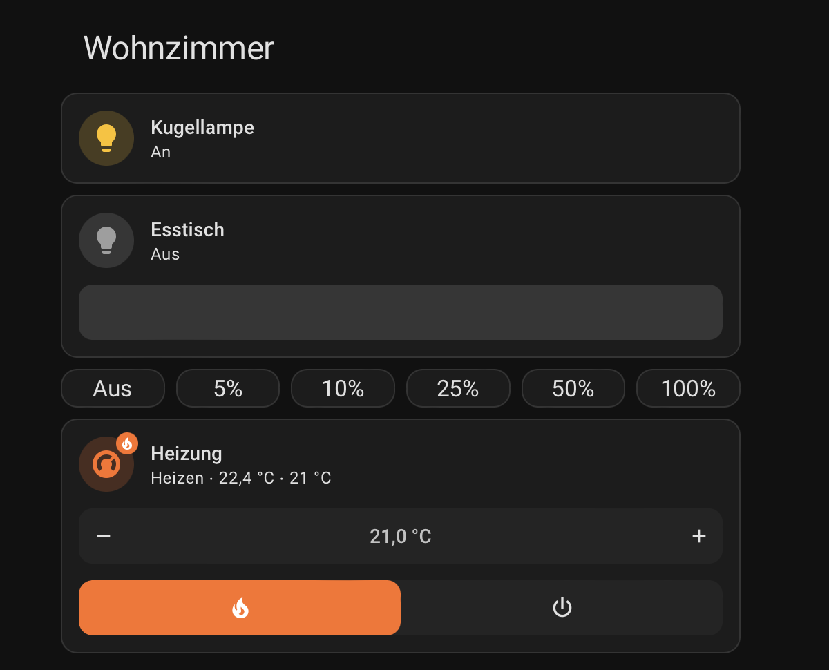

in meinem Dashboard habe ich für einen Raum eine dimmbare Lampe und einen Rollladen. Die Steuerung selber funktioniert, soweit so gut. Jetzt habe ich aber im OpenHAB mir Knöpfe gebaut, mit denen ich den Rollladen bspw mittig fahren kann oder das Licht auf eine bestimmte Stufe bauen kann. Das sieht im OpenHAB so aus wie im Screenshot.
Im HomeAssistant finde ich dafür aktuell noch keine Lösung und Möglichkeit. Das brauche ich aber natürlich, damit meine Frau zufrieden ist :slight_smile: Ich hatte erst überlegt, ob ich das evtl per Input Selector Helfer realisiere und dann diesen einfach darunter baue. Und wenn sich der Inhalt vom Input Selector Helfer ändert, dann ändert sich eben entsprechend auch der Zustand vom Rollladen. Aber dann brauche ich vermutlich endlos viele Selector und auch diverse Automatisierungs-Scripte dahinter. Das klingt irgendwie unkomfortabel…
Jemand eine Idee / einen Tipp für mich? Ich kann ja nicht der erste sein, der solche Wünsche hat.

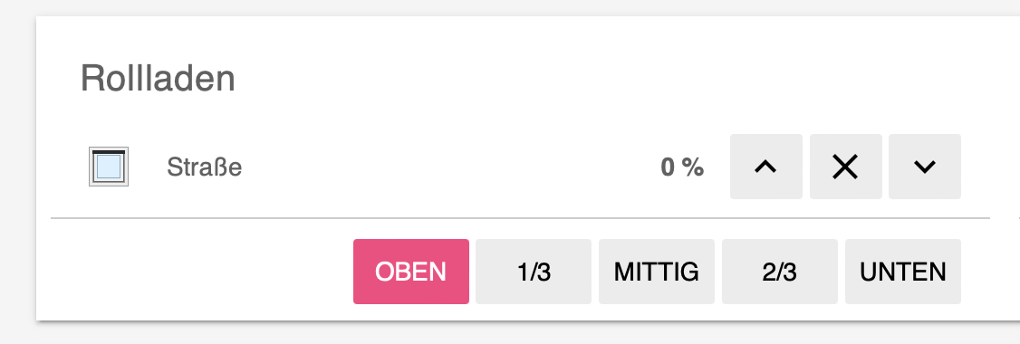

auf die schnelle habe ich mal kurz das gebastelt:
Hat eine custom Card enthalten: Vertical Stack In Card
Damit mehrere Karten aussehen als wäre es eine.
YAML Code
type: custom:vertical-stack-in-card
cards:
  - type: tile
    entity: cover.balkontur
    show_entity_picture: false
    features:
      - type: cover-open-close
  - type: horizontal-stack
    cards:
      - show_name: true
        show_icon: false
        type: button
        tap_action:
          action: call-service
          service: cover.open_cover
            entity_id: cover.balkontur
      - show_name: true
        show_icon: false
        type: button
        tap_action:
          service: cover.set_cover_position
            position: 67
      - show_name: true
        show_icon: false
        type: button
        tap_action:
            position: 50
      - show_name: true
        show_icon: false
        type: button
        tap_action:
            position: 33
      - show_name: true
        show_icon: false
        type: button
        tap_action:
          service: cover.close_cover
            entity_id:
              - cover.balkontur
Aber ich würde ja einfach nur die Tile/Kachel Karte nehme.

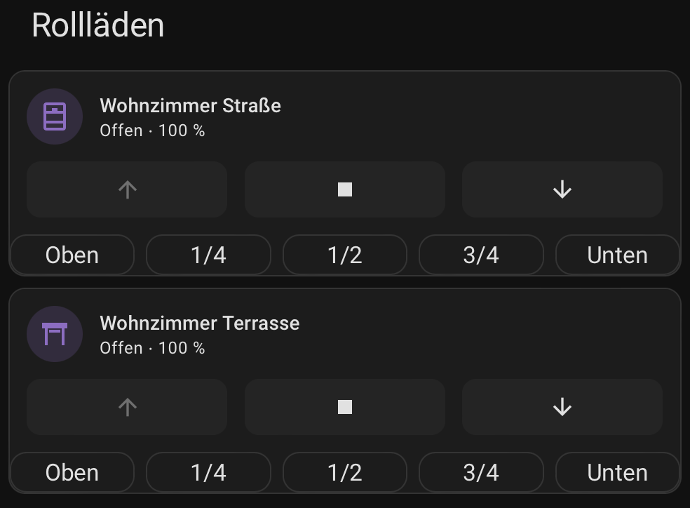

inzwischen sieht das anders aus bei mir, habe es nochmal anders gemacht fällt mir aber deutlich besser. Das sieht jetzt so aus:
Der YAML Code dazu ist
type: vertical-stack
cards:
  - type: vertical-stack
    cards:
      - type: custom:vertical-stack-in-card
        cards:
          - features:
            type: tile
            entity: cover.wohnzimmer_rollladen_strasse
            cards:
              - show_name: true
                show_icon: false
                type: button
                tap_action:
                    entity_id: cover.wohnzimmer_rollladen_strasse
              - show_name: true
                show_icon: false
                type: button
                tap_action:
                    position: 75
              - show_name: true
                show_icon: false
                type: button
                tap_action:
                    position: 60
              - show_name: true
                show_icon: false
                type: button
                tap_action:
                    position: 40
              - show_name: true
                show_icon: false
                type: button
                tap_action:
    cards:
        cards:
          - features:
            type: tile
            entity: cover.shelly_terrasse_rollladen
            cards:
              - show_name: true
                show_icon: false
                type: button
                tap_action:
                    entity_id: cover.shelly_terrasse_rollladen
              - show_name: true
                show_icon: false
                type: button
                tap_action:
                    position: 80
              - show_name: true
                show_icon: false
                type: button
                tap_action:
                    position: 60
              - show_name: true
                show_icon: false
                type: button
                tap_action:
                    position: 45
              - show_name: true
                show_icon: false
                type: button
                tap_action:
title: Rollläden
