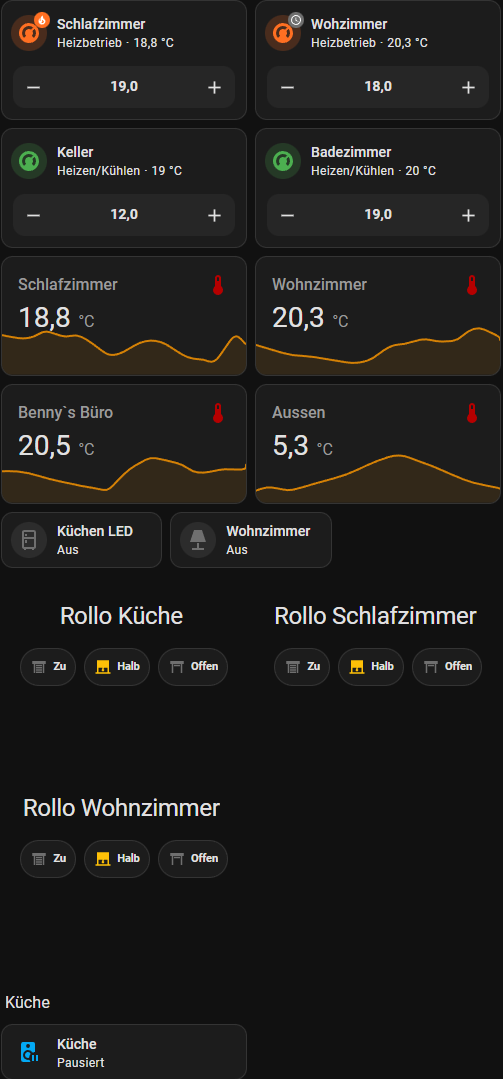

Hi zusammen,
ich habe mit der Hilfe hier diese Cards für meinen Rollo erstellt. Ich habe mir jetzt 2 neue Shellys installiert und neue Karten angelegt. Allerdings hatte ich Probleme mit dem Layout und ich konnte auf meinem Android nicht alle Schaltflächen nutzen - da sie unterhalb des Layouts waren. Kurze Abhilfe habe ich damit bekommen dass ich das Layout nach unten erweitert habe. Jetzt sehen haben die Schaltflächen aber unregelmäßige Abstände und passen generell auch nicht so ins Erscheinungsbild.
Habt ihr da vielleicht Tipps wie ich das besser lösen kann? Ich hätte nach wie vor gerne nur die 3 Optionen für die jeweiligen Rolladen :confused:
