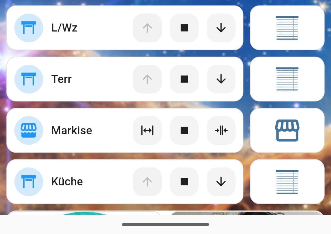

Hallo, aufgrund Wunsch meiner Frau versuche ich den Bereich für die Rolladensteuerung in meinen Dashboards zu optimieren, wobei die Möglichkeit in Sektionen Breite anzugebene erstmal vielversprechend erschien, dies aber nicht auf die einzelnen Karten anwendbar zu sein schein?
Ich suche eine Möglichkeit die Standardfunktionen Hoch/Stop/Runter zusammen mit dem Namen jeweils komprimiert/platzsparend umzusetzen.
Die normale Variante sieht am Laptop oder Tablet gut aus
HA Rolladensteuerung PC
ist aber mobil praktisch unbenutzbar, weil die sich nicht herunterfahren (bzw. Markise schließen) lassen:
Ich habe nun überlegt, die Rolladensteuerung (Entities-Card) auf 75% Breite zu setzen und daneben einen Schalter (Glance Card?), der über ein Skript auf “Spalt” bzw. bei der Markise auf einen vorher festgesetzten Wert fährt. Leider lässt sich die Kartenbreite im Horizontal Stack nicht einstellen, nur für das gesamte Horizontal Stack.
Ich habe das auf 9 gesetzt, daneben ein Stack mit 3 probiert, aber da passen dann die Höhen nicht. Bei der Höhe kann ich auch mit “precise” keine 1,5 setzen (im YAML “rows” nur mit ganzzahligen Werten.
HA Rolladen Sections
Ich habe auch versucht, den Code 1:1 zu kopieren und lediglich die Entities zu ersetzen, wie man sieht stimmt dann aber die Höhe nicht :exploding_head:
HA Rolladen Sections v2
Abgesehen davon, dass ich da nur das Icon zum Antippen bräuchte um die Aktion auszulösen.
Ich habe zwei Varianten, eine klassische Masonry, eine mit Sections, wobei die Sections auch zu viel Platz zwischen den Sections verbrennt. Und in Sections ist der Pfeil nach Unten nicht mal erahnbar :face_with_peeking_eye:
Gibt es da Ideen, wie ich die Rollläden (bzw. die Markise) kompakter bekomme?
Das Semiclose kann ich auch woanders hin packen, wobei das neben der Steuerung einfach am sinnvollsten wäre.
Vielleicht gibt es ja noch mehr Leute, die den Rolladen gern auf Spalt steuern. “Smart” wäre es aus meiner Sicht, wenn ich links auf Pfeil-runter tippe und er fährt auf die Zwischenposition, nochmal drauf tippen fährt dann ganz aus. Da traue ich mich aber ohne Hilfe erst recht nicht dran.
Danke für Tipps und Ideen!

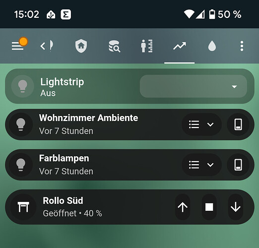

Versuch mal die Bubble-Card (HACS).
Sieht dann etwa so aus:
Das wäre der Code dazu:
type: custom:bubble-card
card_type: cover
entity: cover.rollo_sud_04
show_state: true
show_attribute: true
attribute: current_position
show_icon: true
grid_options:
  rows: 1
  columns: 12
card_layout: large-2-rows
hold_action:
  action: none
double_tap_action:
  action: none
Oder mit der Mushroom-Cover-Card
type: custom:mushroom-cover-card
entity: cover.buro_rechts
primary_info: name
show_position_control: true
show_tilt_position_control: false
show_buttons_control: true
fill_container: false
secondary_info: none
Die kannst Du mit einem Klick auch für %-AUF/ZU verwenden (s. Küche)
@harryp Die teilweise Öffnung per Slider ist nett, aber da wollte ich eigentlich einen voreingestellten Wert. Aber die Karte lässt sich in der Größe 2-reihig … Korrektur. Ja, gelöst.
Layout in der Card horizontal, dann kann ich Grid Layout auf einzeilig setzen. Daneben eine Entities Card nur mit Icon (Show Name off) greift das Script Semi-Close mit voreingestelltem Wert auf und lässt sich ohne Name auch einzeilig stellen.
Noch nicht perfekt, da die Karten nicht zusammengesetzt werden können (Platzverschwendung), aber Sections wird ja noch weiterentwickelt und das Thema der Abstände wird ja immer wieder thematisiert.
Danke!!
Mein Code:
entity: cover.living_room_blinds
show_position_control: false
grid_options:
  columns: 9
  rows: 1
layout: horizontal
Breite 9 geht auch mit 6, da der Platz ja sehr effektiv genutzt wird.
Und
show_name: false
show_icon: true
type: button
entity: script.semi_close_living_room_blinds
grid_options:
  columns: 3
  rows: 1
icon: phu:blind-tilt-open
Öffnen ist ja in der Mushroom Card. Icon etwas groß, aber da fang ich gerade an mich mit card mod zu beschäftigen. Was für ruhige Abende.
