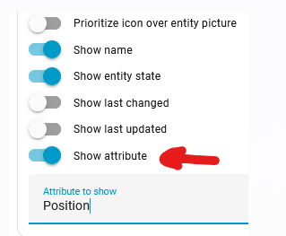

Bubble Card müsste das können. Schau ma bei
show_attribute: true
attribute: current_position
Ansonsten bräuchten wir mal den Code deiner Card.

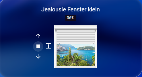

ich habe die enhanced-shutter-card aus HACS im Einsatz. Sieht recht gut aus und zeigt auch die Prozentzahl an. Ich habe noch eine invertierung eingefügt.
Hier ein Bild der Karte:
Hier mal mein Code einer Karte:
type: custom:enhanced-shutter-card
entities:
  - entity: cover.rolladenschalter_links_vorhang
    name: Jealousie Fenster klein
    top_offset_pct: 13
    invert_percentage: true

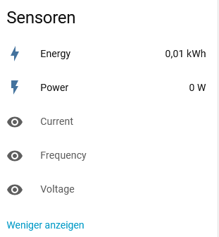

Ich habe mir die Sensoren mal angesehen.
Keine Positionen! Aber in der Shelly App wird das angezeigt. Heißt das dann das Shelly nicht alle Infos an HA weitergibt? Oder kommt die Information von den Motoren?

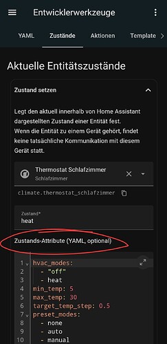

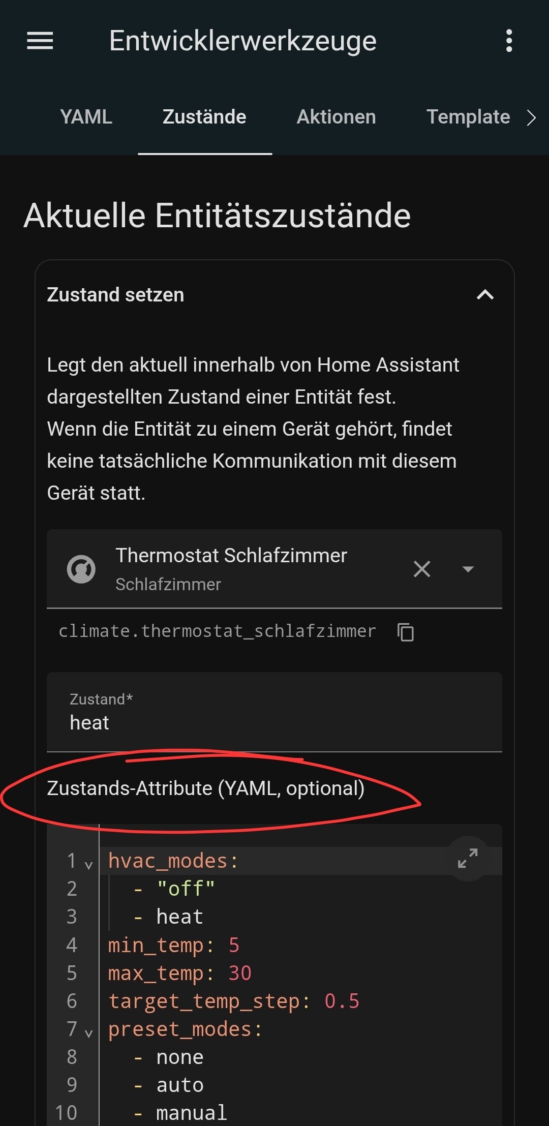

Nicht die Sensoren, sondern die Attribute.
Schau mal in Entwicklerwerkzeuge - Zustände und gib dort deine cover.shelly2pmg3_8cbfea9a6594 Entität ein
current_position ist keine eigene Entität, sondern nur ein Attribut.

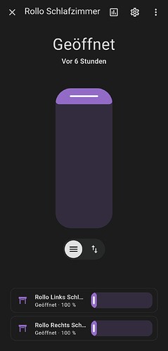

Aber mehrere kannst du ja über die Helfer in eine Gruppe zusammen fassen, so habe ich es im Schlafzimmer.
Ich versuche aber ziemlich viel zu automatisieren, sodass ich kaum selber Hand anlegen muss.
okay danke, d.h. dann eine Cover-Gruppe erstellen und die Gruppe dann mit einer weiteren Bubble Cover Card schalten?
Muss ich ausprobieren. Danke für die Info!
Wenn du eine Cover Gruppe angelegt und eine Bubble-Card konfiguriert hast, siehst du ja seit 2025.8 die Gruppenmitglieder … echt nice
