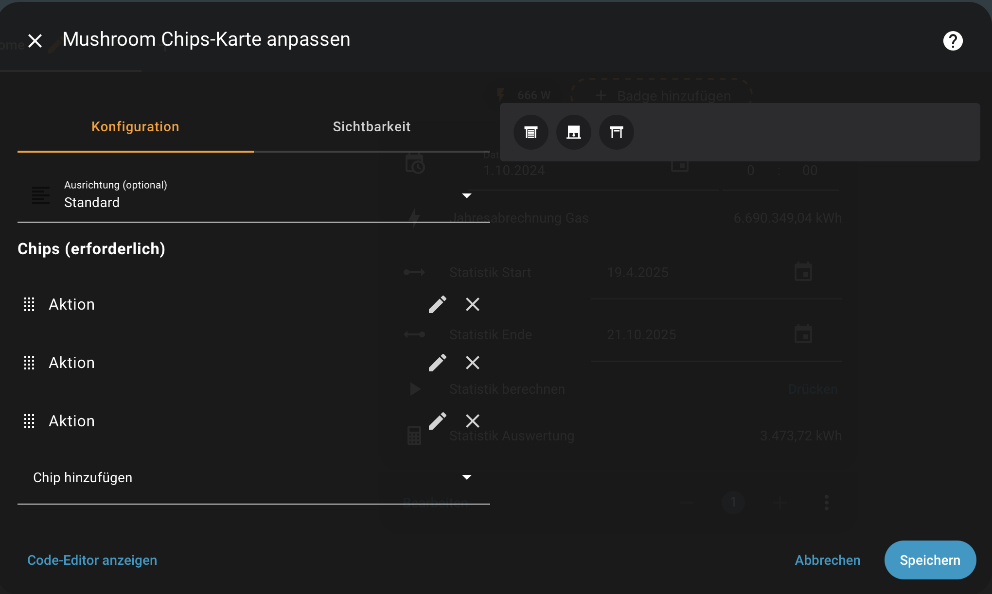

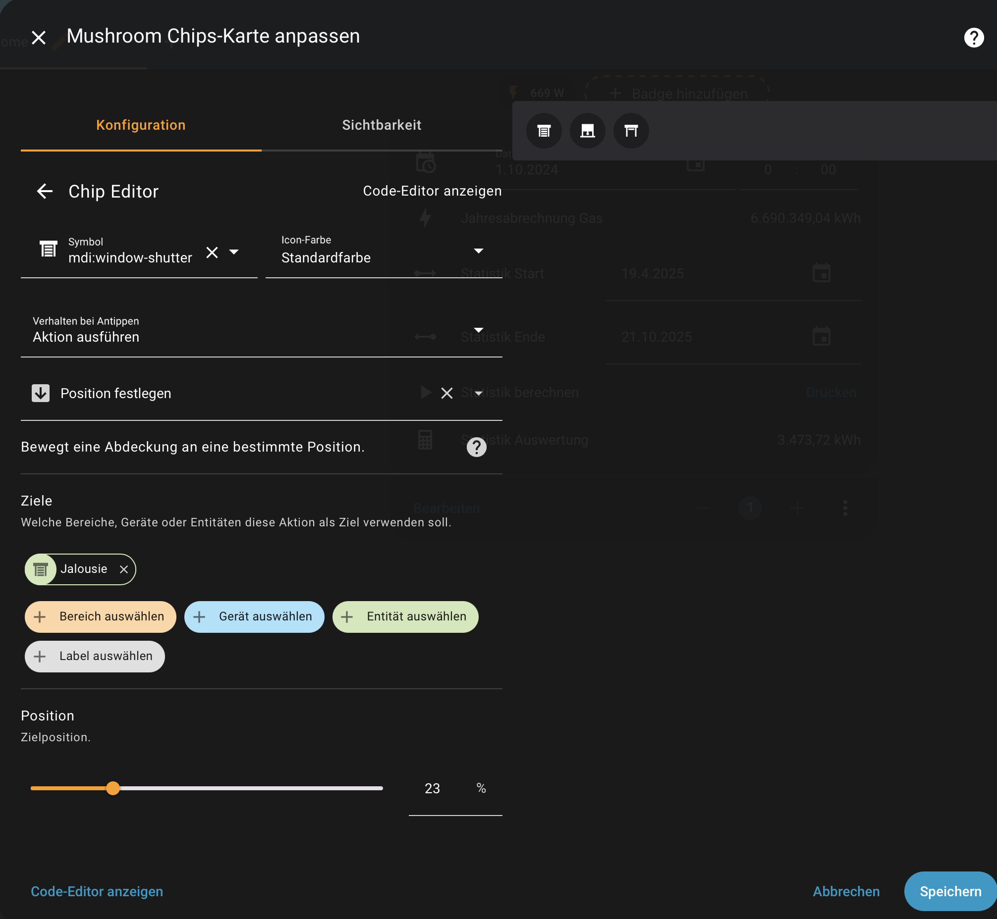

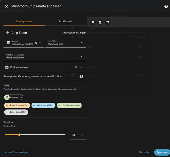

Da könnte die Enhanced-shutter-card aus HACS etwas für dich sein.
Z.B. als Karte die Mushroom Chip Karte verwenden.
Und als Aktion die Position anfahren, bzw. Schließen und Öffnen.
type: custom:mushroom-chips-card
chips:
  - type: action
    icon: mdi:window-shutter
    tap_action:
      action: perform-action
      perform_action: cover.close_cover
        entity_id: cover.jalousie
      data: {}
  - type: action
    tap_action:
      perform_action: cover.set_cover_position
        position: 23
    icon: mdi:roller-shade
  - type: action
    icon: mdi:window-shutter-open
    tap_action:
      perform_action: cover.open_cover
      data: {}
