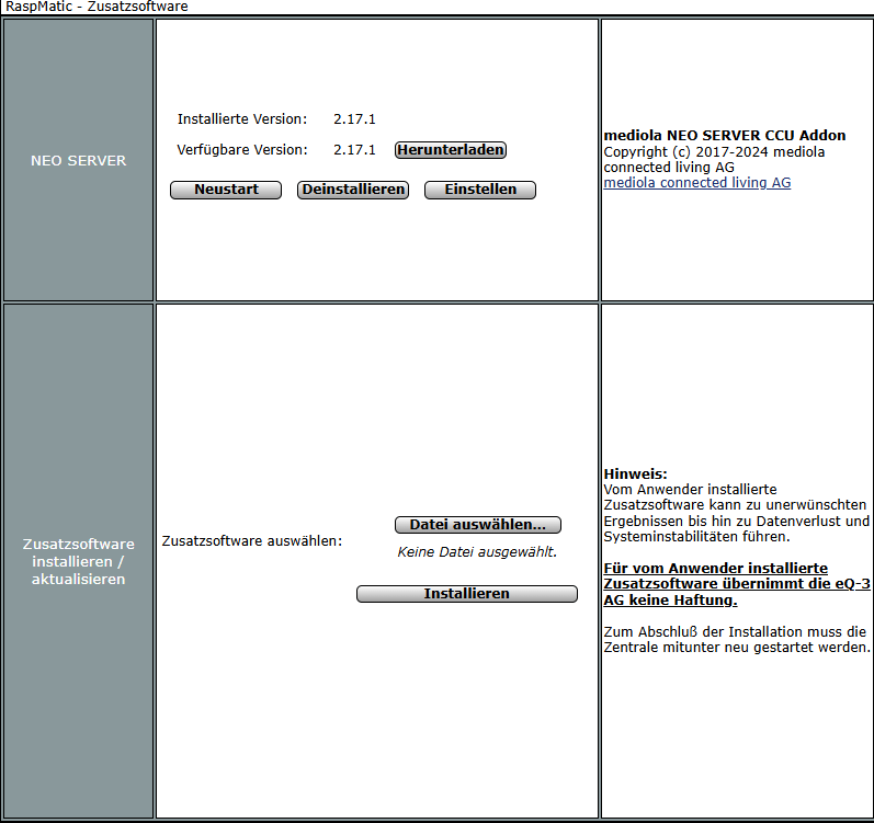

habe eine Problem mit dem Installieren von Addons im RasperryMatic.
Es läuft der HomeAssistant auf meinem Rasperry PI4.
Dan habe ich RasperryMAtic installiert. Läuft auch super. Es werden alle Homematic IP Geräte erkannt.
Ich kann aber keine Zusatzsoftware installieren.
Im Browser kommt immer die Fehlermeldung 401:Unauthorised
Kann mir einer vielleicht weiterhelfen?

Hatte Cux Daemon installiert.
Aber ist egal welche Zusatzsoftware ich installiere.
Installation geht. Dann neustart.
Wenn ich die App öffnen möchte, kommt sofort die Meldung
401: Unauthorized

Selbst bei NEOServer die gleiche Meldung.
Wie gesagt, egal was ich installiere. Starte ich unter dem Punkt Zusatzsoftware eine installierte Anwendung, sofort die 401 Meldung
Die installierte Zusatzsoftware hat einen eigenen Eintrag in ‘Systemsteuerung’. Dort wird sie gestartet.
Ja genau. Aber sobald ich es anklicke, kommt die Meldung 401…

Ja probiert und immer noch 401… Meldung
Hast du RaspberryMatic ganz neu aufgesetzt, d.h. alle Geräte erst dort neu angelernt? Oder bis du von einer externen CCU umgezogen? Per einspielen eines Backup von der CCU.
Habe ich komplett neu aufgesetzt. Alle Geräte auf der alten abgemeldet und neu angemeldet.
Funzt ja auch alles.
Hatte auch HAP auf der CCU 3 laufen.
AUf der RasperryMatic ebenfalls der gleiche Fehler.
mmmmmmh
Das geht nicht bei der virtuellen RaspberryMatic. Zumindest nicht ohne Umwege. Steht aber auch in der Doku.
