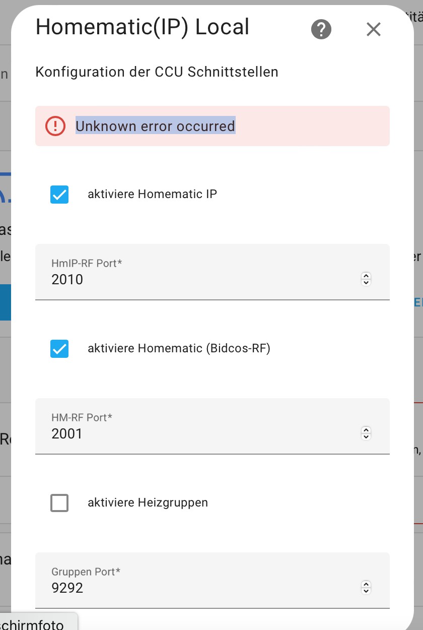

Ich habe erfolgreich RaspberryMatic als Add-on in HA (das letzte Update habe ich noch nicht installiert!) installiert und es funktioniert auch alles. Aber leider gelingt mir nicht die vollständige Integration von Homematic(IP) Local. Ich komme über das zweite Abfragefenster nicht hinaus. Am Anfang gab es noch die Fehlermeldung: Keine Verbindung möglich (oder so ähnlich). Nun gibt es nur noch die Meldung: Unknown error occured.

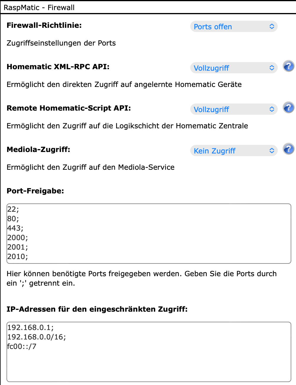

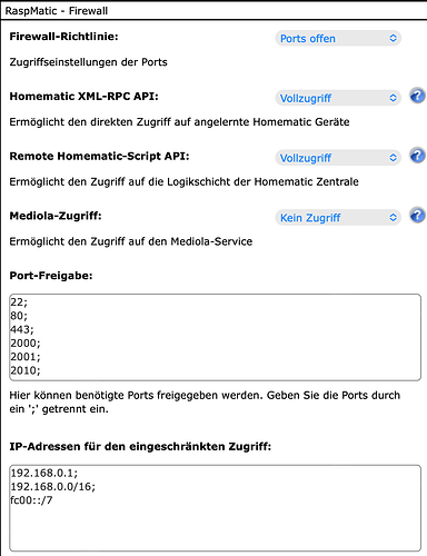

Die aktuellen Firewall-Einstellungen in der RaspBerry-Matic sind angehängt.

Hättest du einen Screenshot von dem ‘Fenster’?
Hi Macello, na klar
Ergänzend noch der Hinweis, dass ich nur die beiden ersten Optionen - wie im Bild zu sehen - aktiviert habe!

Meinst du denn, dass die Firewall-Einstellungen okay sind? Da bin ich mir unsicher.
Die Firewall ist ok. Sie ist aktuell offen wie ein Scheunentor.

Die Firewall hatte ich aufgrund der Fehlermeldung sukzessive geöffnet.

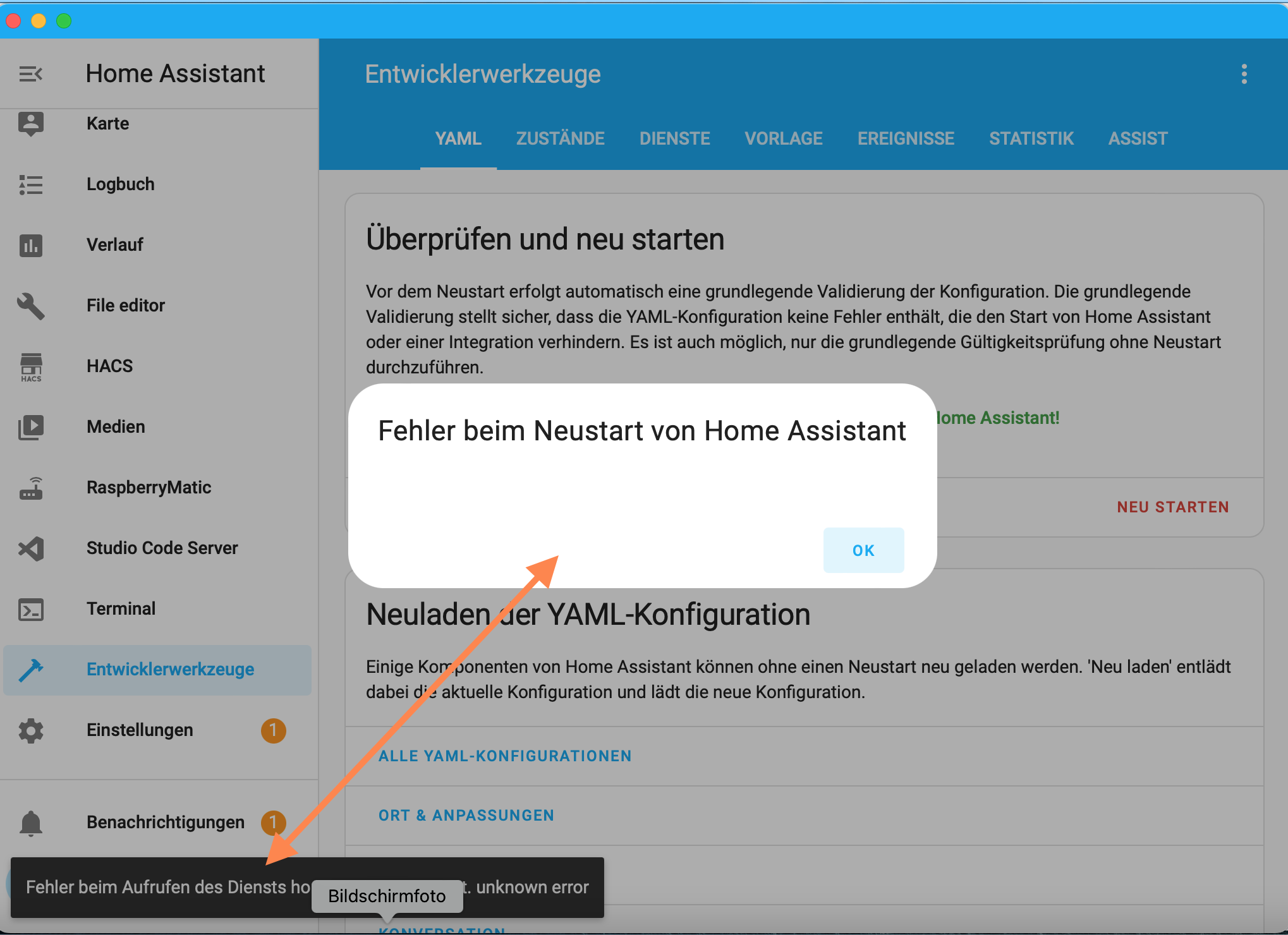

Außerdem ist der empfohlene Neustart nacherfolgreicher Überprüfung der Konfiguration nicht mehr möglich!

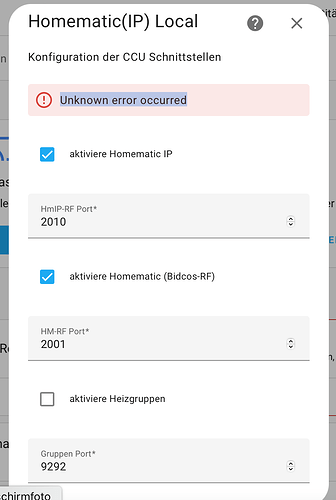

@anon3402357 Die erste Seite der config habe ich jz erneut hochgeladen
Ergänzung: Ich habe nur die ersten beiden Optionen aktiviert! (da nicht alles zu sehen ist)
Noch eine Ergänzung. Die beschriebenen Beobachtungen (Benachrichtigungen und kein Neustart möglich) bezogen sich ausschließlich auf die Oberfläche in der Mac-App. Im Browser sieht die Situation anders aus: Es werden insgesamt 3 Updates angezeigt (jz auch einschließlich für das RaspberryMatic). Und der gewohnte Neustart ist hier nun ohne Probleme möglich.

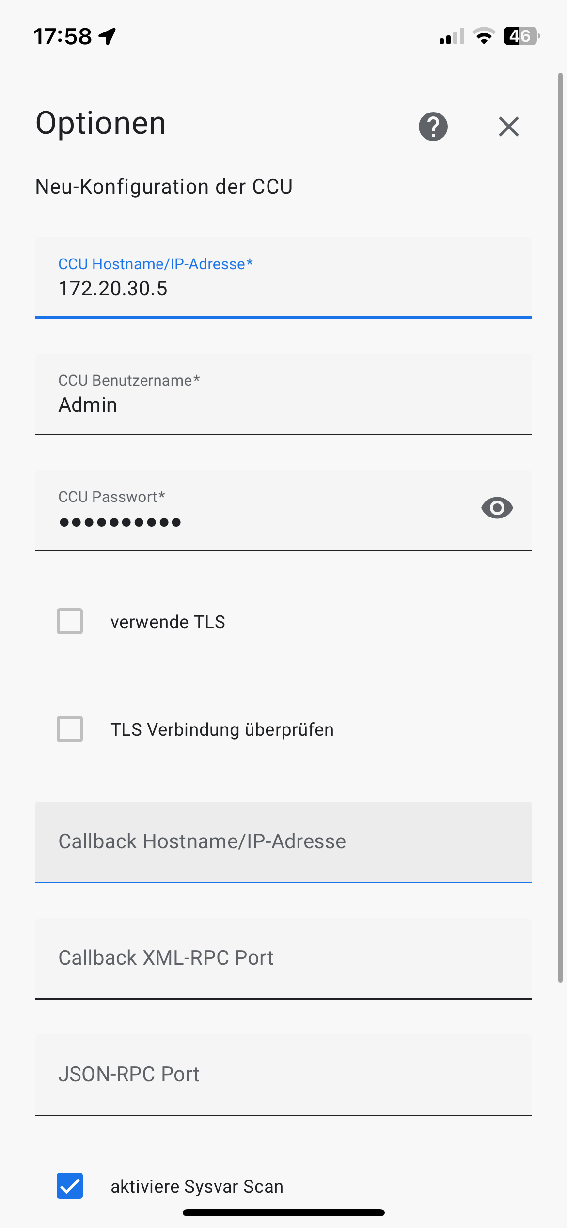

Ich meine ich hatte auch Peobleme anfangs mit den einloggen. Weiss aber ehrlich gesagt nicht mehr genau wie ich es gelöst hatte. Hast du die Login details richtig angegeben? Raspberrymatic und Homeassistent sind im selben Lan netz? Meinte eigentlich diese erste Seite:

denn ich habe aufgrund deines Screenshots den Eintrag im zweiten Feld (CCU Hostname/IP-Adresse) geändert. Bis dato hatte ich die Angabe aus der RaspberryMatic verwendet: de838cd8-raspberrymatic
Bei Verwendung der IP-Adresse (192.168.2.205) erhalte ich folgende Fehlermeldung: Verbindung fehlgeschlagen.
Zur Erinnerung: Bei Verwendung von de838cd8-raspberrymatic ist weiterhin die Fehlermeldung: Unknown error occurred
