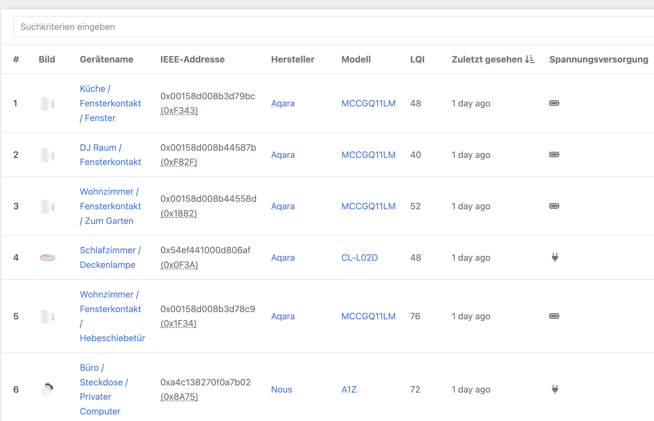

Nun habe ich aber bei einigen Geräten, das Problem, dass mir scheint, dass die Verbindung nicht gut ist.
Bspw. der Raum “DJ Raum” ist nur ein Stockwerk über dem Keller. Luftlinie zum Sonoff Stick 6m… Aber der Fensterkontakt wird nicht gefunden?
Meine Karte sieht so aus:
Manche Geräte sind seit über einem Tag nicht mehr “gesehen” worden:
Beim Anlernen der Rauchmelder im OG (von der Marke Frient) hatte ich gestern das Problem, dass ich in den Keller damit gehen musste, damit sie beim Anlernen gefunden werden.
Beim Anlernen der Aqara Fenstersensoren hingegen hatte ich kein Problem und sie wurden direkt an der Position, an denen sie sein sollen, gefunden.
Wenn ich nun aber bspw. die Haustüre öffne, dann ändert sich nicht der Status.
Was kann ich machen? Was ist das Problem? Wie kann ich es lösen?

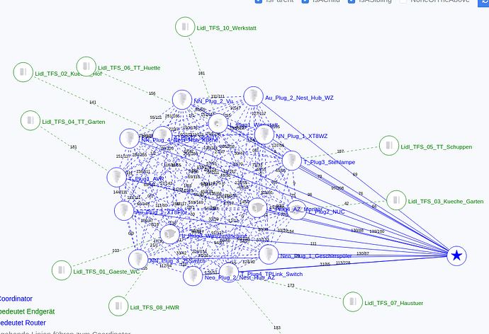

  2. Das was bei Dir angezeigt wird ist kein Zigbee Mesh, weil es zwischen den aktiven Zigbee Geräten gar keine Mesh-Verbindungen gibt. Dort sollten eigentlich gestrichelte blaue Linien vorhanden sein. Bei mir sieht mein eher kleines Zigbee Mesh z.B. so aus:
Bei mir gibt es ausschließlich Zigbee Plugs (16 St.) als aktive Zigbee Geräte und somit Router und wie man unschwer erkennen kann dann eben auch die Mesh-Verbindungen zwischen diesen Geräten. D.h. jeder Plug kennt nicht nur die Route zum Coordinator sondern im besten Fall auch noch 15 andere Routen innerhalb des Mesh.

  1. Was jetzt konkret bei Dir das Problem ist und warum bei Dir scheinbar erst gar kein Mesh aufgebaut wird, kann ich Dir so auch nicht sagen, aber es hängt mit ziemlicher Sicherheit mit der eher ungünstigen Positionierung des Dongles bei Dir im Keller zusammen. D.h. die Zigbee Verbindungen zum Coordinator im Keller werden vermutlich immer mal wieder abbrechen, sodass ein stabiles Mesh erst gar nicht, bzw. nicht dauerhaft aufgebaut werden kann.
