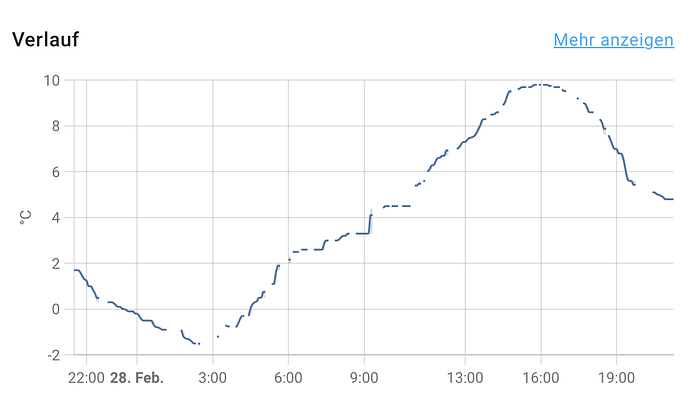

Mich irritiert, dass das für alle Sensoren so ist. In diesem Fall ist es ein Netatmo, der per Wifi im Netz ist. Der Innensensor sieht genauso aus.
Es ist aber auch genauso schlecht für die Zigbee-Sensoren. Würde dazu passen, dass die Geräte häufiger/länger nicht verfügbar sind.
Gibt es eine mögliche gemeinsame Ursache für beides? (Zigbee Mesh sieht eigentlich sehr vernünftig aus - mich wundert, dass es eben auch für non-Zigbee so ist)
Bei WIFI Geräten, hätte ich jetzt mal auf schlechte unstabile WLAN Verbindung getippt?
Was sagt den das Logbuch? Siehst Du dort die Neuverbindungen, bzw. dass das Gerät nicht verfügbar ist?
HA hängt am LAN.
WLAN Verbindung ist eigentlich Bombe hier - in dem Fall ist es sogar nah dran am Netatmo Sensor.
Zigbee ist durch die Bank unstetig, egal wie weit weg vom Gerät (habe einen Sonoff Stick im Einsatz).
Ich vermute, es ist irgendetwas übergeordnetes im Argen. Selbst der Wechselrichter (per WLAN angebunden) zeigt das gleiche Verhalten.
Und all das ist erst ab einem gewissen Zeitpunkt aufgetreten. Ich kann leider nicht rekonstruieren, seit wann genau.
Im Logbuch kann ich im Moment noch nichts dazu finden, dass es Neuverbindungen gab o.ä. Ich suche da mal weiter.
Guter Punkt, danke.
HA läuft hier auf einem Mac mini in einer virtuellen Umgebung (UTM nutze ich dafür).
Ich forsche mal daran, ob da etwas schiefläuft…
Ich habe jetzt als Test HA neu auf einem anderen Mac mit anderer Umgebung (VMWare) installiert und alles als Backup eingespielt. Gleiches Verhalten. Große Lücken überall und auch Automatisierungen springen nur an, wenn sie Lust haben.
Bin kurz davor, alles neu aufzusetzen und ratlos, woran es noch liegen kann.
