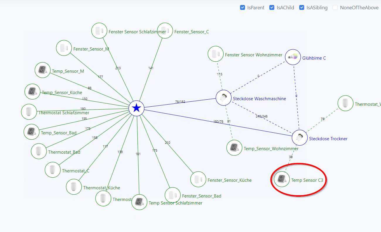

Bei einem Blick auf die Routing Karte ist mir aufgefallen, dass dieser Sensor sich nicht direkt mit dem Sonoff Dongle verbindet, sondern mit einer Nous Steckdose.
Die Steckdose befindet sich jedoch eine Etage tiefer im Keller. Die Entfernung in der Horizontalen ist weiter als zum Dongle und dann ist da ja auch noch eine Betondecke.
Der Dongle ist nur 10Meter und eine Holztüre entfernt.
Warum also die Verbindung über die Steckdose?
Kann ich das irgendwie ändern?
Ich baue mein System gerade erst auf und habe noch nicht so viele Geräte im Einsatz. Die meisten Geräte sind Batterie betrieben und damit ja nur Endgeräte. Kann es damit zusammenhängen? Das zu wenig Zigbee Geräte im Netzwerk sind die auch als Router fungieren?
Der LQI Wert des Sensors wird mit 180 in Zigbe2mqtt angezeigt.
In der Karte steht 38 zur Steckdose.
