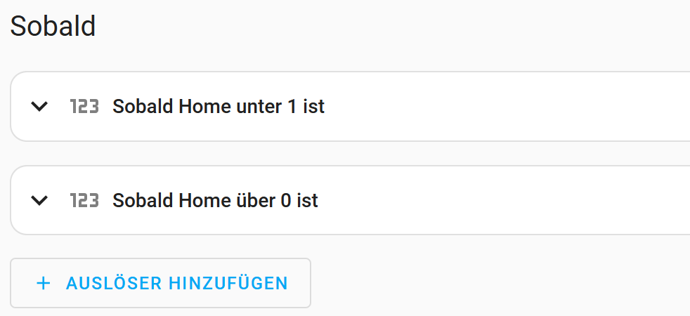

Das ist der Code der Automatisierung. Im GUI sieht das so aus:
ich habe auch einen zweiten Trigger, der auslöst wenn der Wert über 0 ist.
