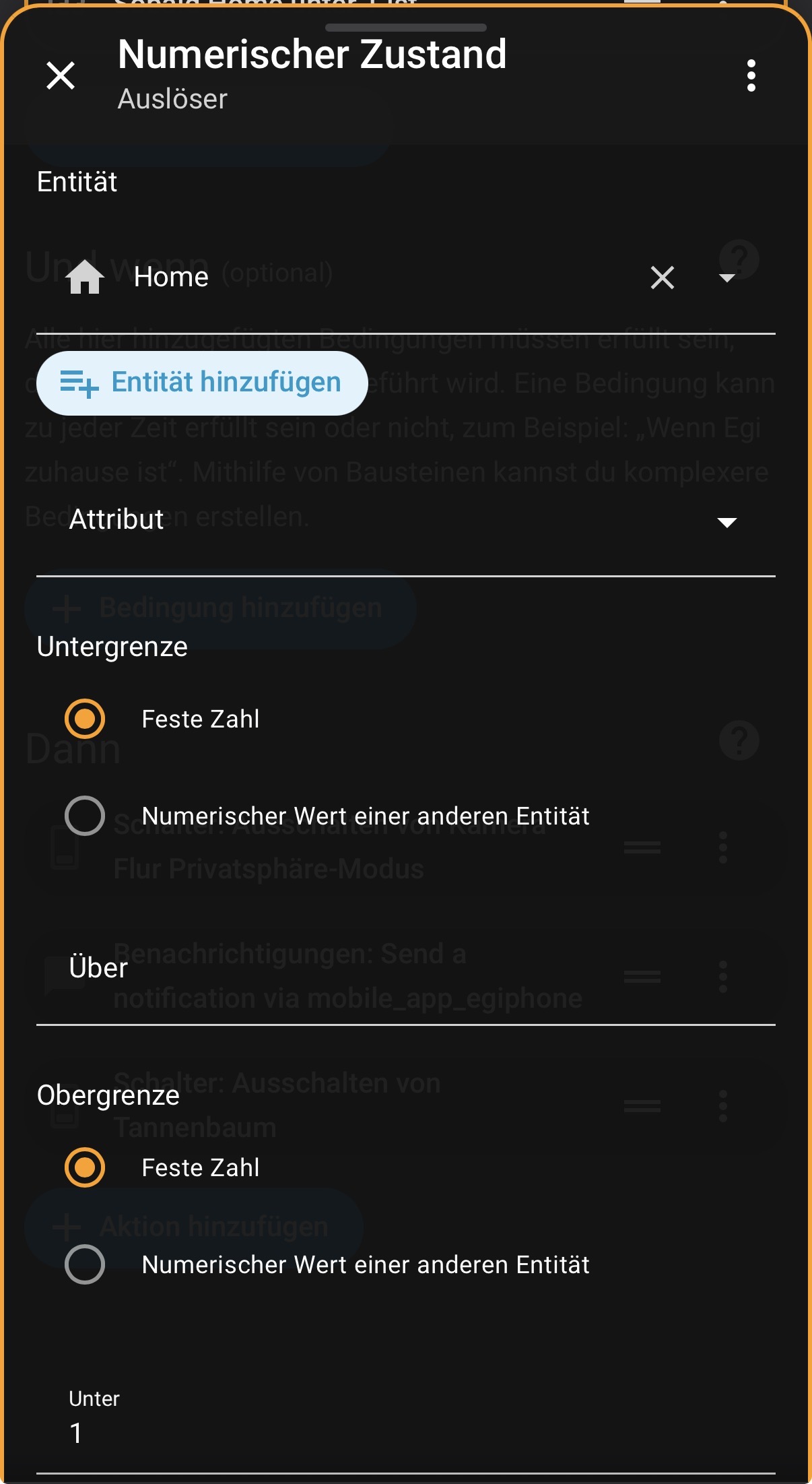

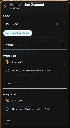

Hallo!
Euch beiden vielen Dank für die schnelle Antwort!
Dann lag ich ja ggf. doch nicht ganz falsch.
Bleibt eine Frage: Muss unter „Attribute“ was eingetragen werden? Ich hatte zunächst „Personen“ eingestellt. Ggf lag es daran?
So sieht es jetzt aus:
Sollte das nun passen?
Nochmals herzlichen Dank!
Viele Grüße, Christian
Nein, nichts eintragen!

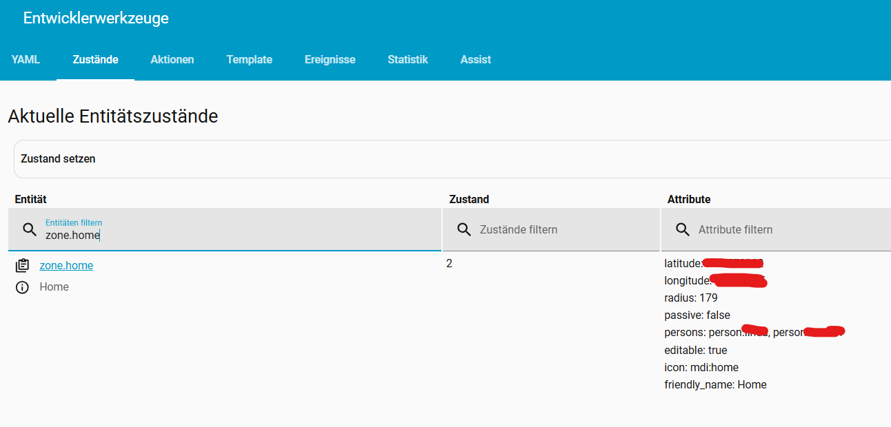

..um dir mal näher zu bringen woher du die Infos bekommst und was der Inhalt von den Attributen ist.
vielen Dank. Ich war ja zunächst davon ausgegangen, dass ich unter Attribut Personen auswählen muss, damit diese gezählt werden. Jetzt, ohne das Attribut funktioniert es ja super.
