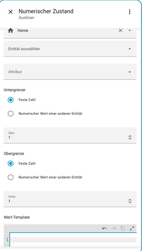

Entität ist wahrscheinlich Home. Muss ich bei Attribut → Person auswählen? und mit den Zustand komm ich auch nicht klar
Fast genau so. Über und Unter geht ja nicht gleichzeitig.
Du brauchst den Trigger: zone.home < 1, dann ist keiner zuhause

Dann löst die Automation halt immer aus, wenn der Wert von 1 auf 2 oder größer springt oder von 1 auf 0.
Der letzte verlässt das Haus → Obergrenze unter: 1
Der erste betritt das Haus → Untergrenze über: 0
Gehen schon aber dann muss unten bei den Aktionen wieder mit Wenn/Dann oder Options gearbeitet werden, was @mr_eder sicherlich so erstmal nicht kann/will.
