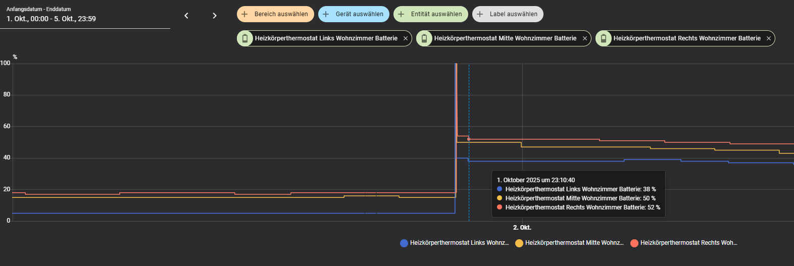

Hey zusammen ich habe seit kurzen Smarte Thermostate - Aqara SRTS-A01 gekauft.
Damit das ganze noch “nachhaltiger” wird nutze IKEA LADDA 2450 Akku die mit IKEA LITOSFÄR geladen werden.
Zusammengefasst hab ich Sie mit Better Thermostat
Leider halten diese nicht so lang wie erhofft (ca. 5 - 8 Tage). Hat jemand Erfahrung damit und eine Lösung?

ich schmeiße da auch mal mit ein, dass dieses Blueprint auch einiges mehr macht und je nachdem wie es eingerichtet, das Thermostat wach hält, sodass es nicht in den Schlafmodus geht und somit die Batterie / Akku, schneller entlädt, ist eine Vermutung, nutze BT oder / und AHC nicht.
Ich habe ganz normale Gruppen gebildet und steuer das über ganz normale HA Methoden.
