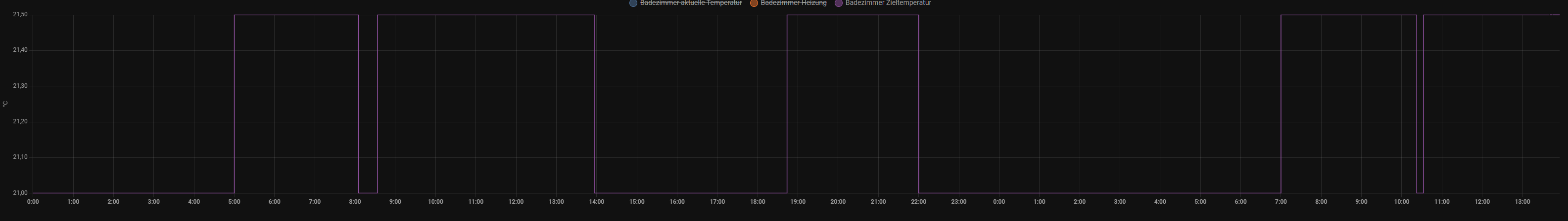

Die beiden sind ständig dabei die Zieltemperatur zu verändern und ich musste schon 2 mal die Batterien tauschen. Das sieht dann so aus.

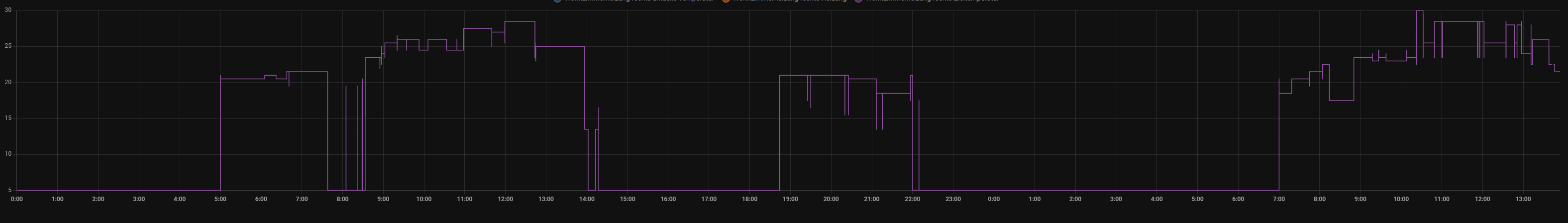

Zum vergleich der einzelne.
Bei beiden verwende ich Better Thermostat mit den Automationen für den einzelnen “Heating Control” und die anderen beiden “ECO Heating Ultimate v1.1”.
Inzwischen verwende ich für alle “Heating Control”, was anscheinend kein Unterschied macht.
Weiß nicht woran das liegen könnte, hat noch jemand eine Idee?
