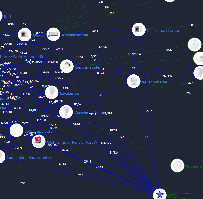

Meine Wohnung ist im 1OG rechts mein Keller links vom Treppenhaus und ich bekomm eine Verbindung von der Wohnung in den Keller.
Aber wie man sieht ist die Verbindung vom Coordinator / Stick in den Keller nicht gut.
Die Besseren Verbindung laufen über die Repeater/Router.
Edit:
Baujahr 69 mit Stahlbeton Decken.
Ich denke ohne das Loch “Treppenhaus” würde das bei mir nicht so gut laufen.
Aber bei ein Haus hast du ja nur ein Decke dazwischen und nicht wie ich 2 also sollte das klappen, allerdings solltest du auch im Keller ein par Repeater/Router verteilen.

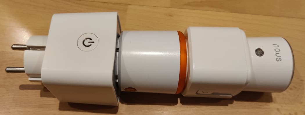

Was ich habe:
  • hiervon einmal die 1gang und einmal die 2gang Version. Die haben auch guten empfang, sind aber zimlich Groß und schwer hinter dem Schalter zu integrieren, weswegen ich nicht mehr davon geholt habe.
  • Tuya Steckdosen hier & hier die haben aber nicht so guten empfang meiner Meinung nach. (werden als das gleiche Gerät erkannt)
  • nous A1Z die haben bessern empfang als die Tuya Teile.
  • Die guten alten OSRAM/Ledvance Steckdosen sind vom empfang her nochmal besser als die A1Z, sind aber groß, keine energy Messung und das 4er pack hat im Dezember 2020 nur 32€ gekostet jetzt 150€…
  • Und sonst noch paar Smarte Lampen / LED Strips.

hier noch mal ein Größenvergleich:
@totow
Danke die nous A1Z habe ich probiert. War nicht so überzeugt davon.
Werde jetzt mal deine Empfehlung #2 testen
