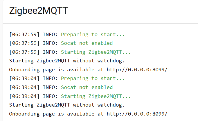

ich bin Anfänger und bekomme Zigbee2MQTT leider nicht zum Laufen.
Ich habe alles so installiert, wie in der Videoanleitung von Simon beschrieben.
Wenn ich Zigbee2MQTT starte, erscheint folgende Meldung (siehe Screenshot).
Kann mir bitte jemand weiterhelfen?
Vielen Dank im Voraus!
Was sagen denn die Protokolle?
Gruß, Lars

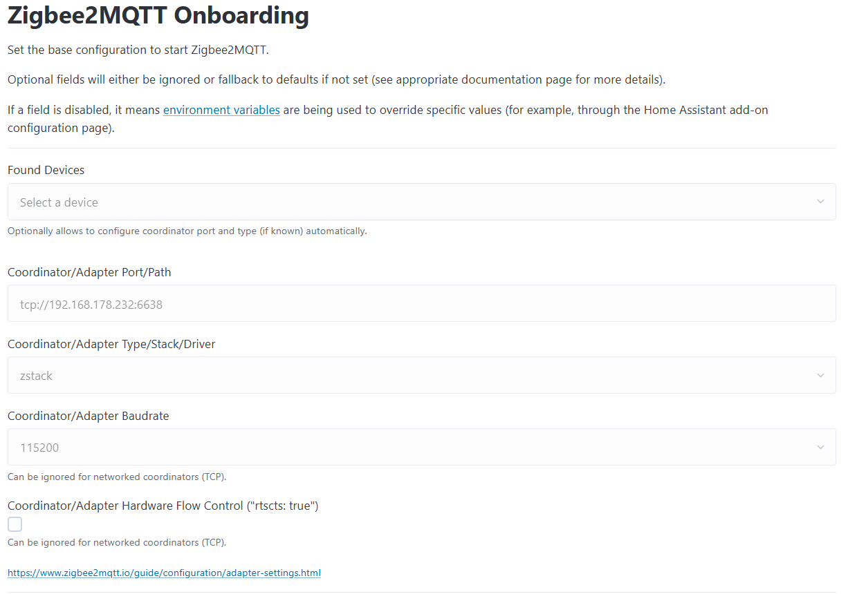

Hallo Lars,
hier ein Screenshot.
Gruß, Stephan

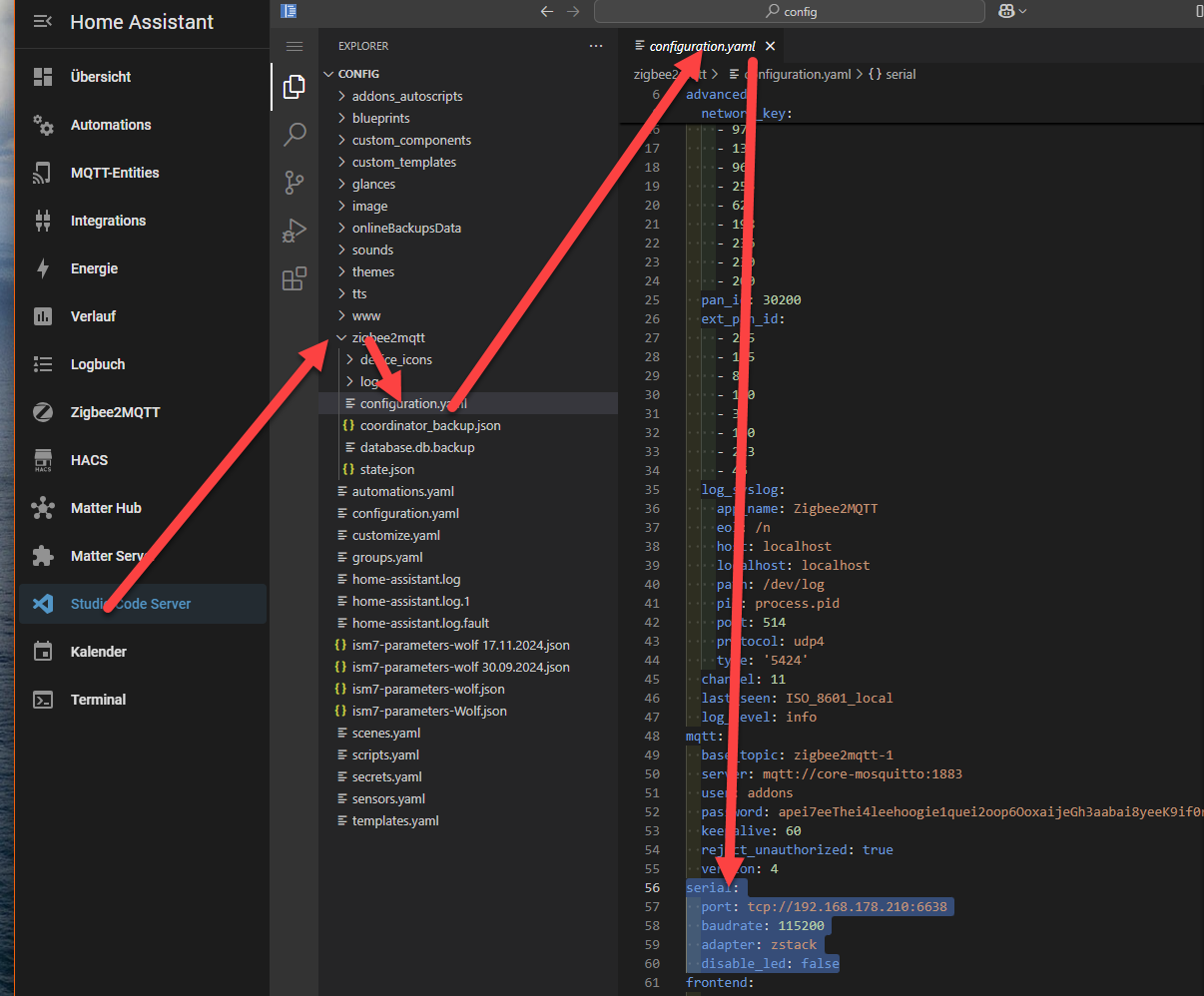

Sorry, zur Onboarding-Page kann ich leider nichts sagen - als ich eingerichtet habe, habe ich dies direkt über die configuration.yaml von z2m gemacht
serial:
  port: tcp://192.168.178.210:6638
  baudrate: 115200
  adapter: zstack
  disable_led: false
Gruß, Lars
Kannst du das Onboarding denn nicht einfach “speichern” ?

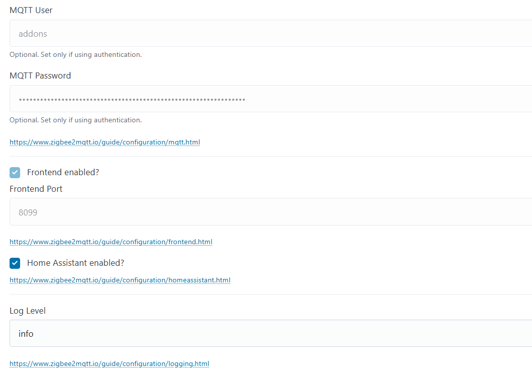

Hi, lass mal den mqttuser weg. Anschliessend stoppe mqtt. Wenn Du dann in den Stick per Ip gehst, sollte dort die Einstellung für mqtt sichtbar sein die du in deine Konfig von mqtt unter serial eintragen solltest. So etwa wie das Lars gezeigt hat. Dann schau Dir noch die configuration.yaml in dem Verzeichnis zigbee2mqtt, nicht die normale configuration.yaml, an. steht dort nachdem Du die Einträge in der Konfiguration von dem mqttAddOn gemacht hast und gespeichert hast der gleiche Wert wie in der Konfiguration vom AddOn. Dorte werden nämlich nicht immer alle Werte übernommen, vor allen Dingen wenn vorher ein anderer Stick drin war. Anschliessend das Mqtt AddOn starten und dann das zigbee2mqtt AddOn. Anschliessend sollte alles richtig laufen.
