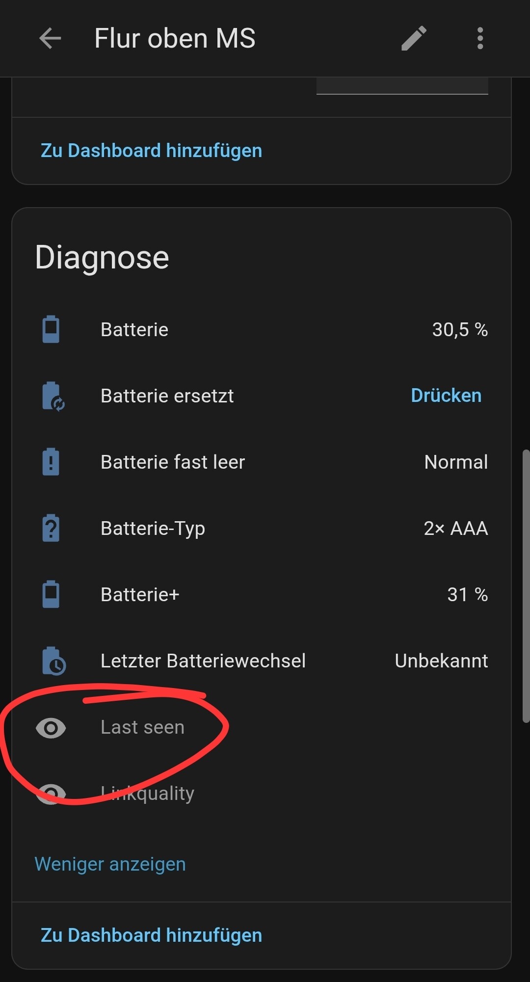

Aufgrund anderer Probleme mit der März-Version habe ich ein Backup eingespielt, wodurch mein Versuch natürlich verloren gegangen ist. Nun habe ich last_seen in ZigBee2Mqtt wieder aktiviert und kann es auch in den Payloads im MQTT sehen.
Nur bekomme ich jetzt bei keinem Gerät in den Diagnosen “Last seen” angeboten. Auch wenn defnitiv das Geräte, wo ich es erwarten würde, schon etwas gesendet hat.
Muss ich da noch etwas machen?

Ich habe das gleiche Problem. Ich habe last_seen nach einem Backup auch neu aktivieren müssen.
Jetzt fehlt der last_seen Eintrag leider genau bei allen batteriebetriebenen Geräten. Bei den Steckdosen oder Lampen gibt es den Eintrag.

Das hat eigentlich gut funktioniert aber jetzt habe ich gemerkt, dass bei allen batteriebetriebenen Zigbee-Geräten das "last_seen fehlt.
Innerhalb des Z2M–Addons gibt es das last_seen bei allen Geräten und in MQTT nur bei den Geräten mit festem Stromanschluss.
