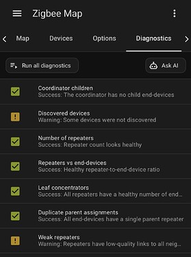

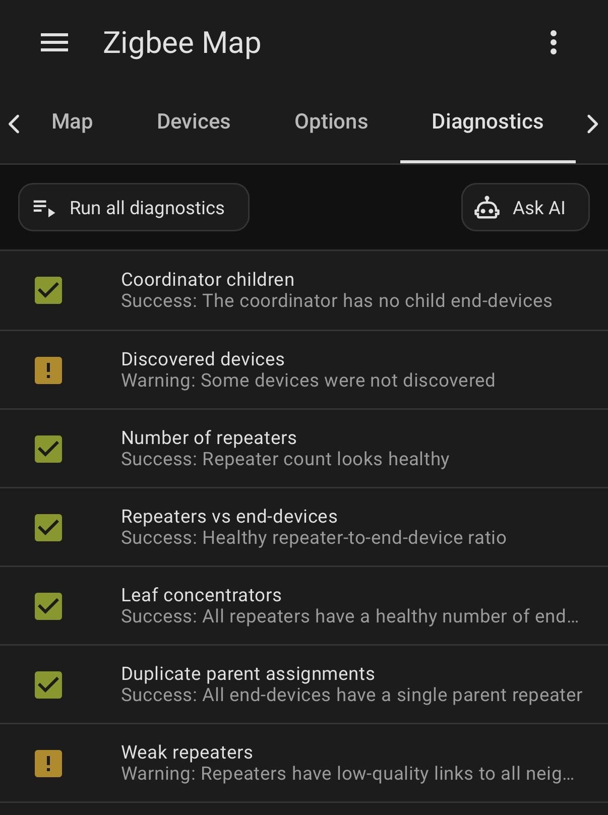

Ich nutze unter ZHA ZigBbee Map aus dem HACS
Diese bietet Diagnose Möglichkeiten, die zumindest auf mögliche Probleme hinweisen können.

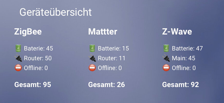

Zum Thema Geräte Status, kannst Du Dir mal das hier anschauen.
Die Anzahl der Geräte mit dem Label “zigbee2mqtt” kannst Du z.B. mit diesem Template ermitteln.
{{ label_devices('zigbee2mqtt') | count }}
Eine Liste der Geräte
{% for device_id in label_devices('zigbee2mqtt') %}
- {{ device_attr(device_id, 'name_by_user') or device_attr(device_id, 'name') }}
{% endfor %}
Vergleich der aktuelle Geräte Liste mit einer statischen Liste, muss ich mir heute Abend mal genauer anschauen. Am Handy ist das relativ mühsam.

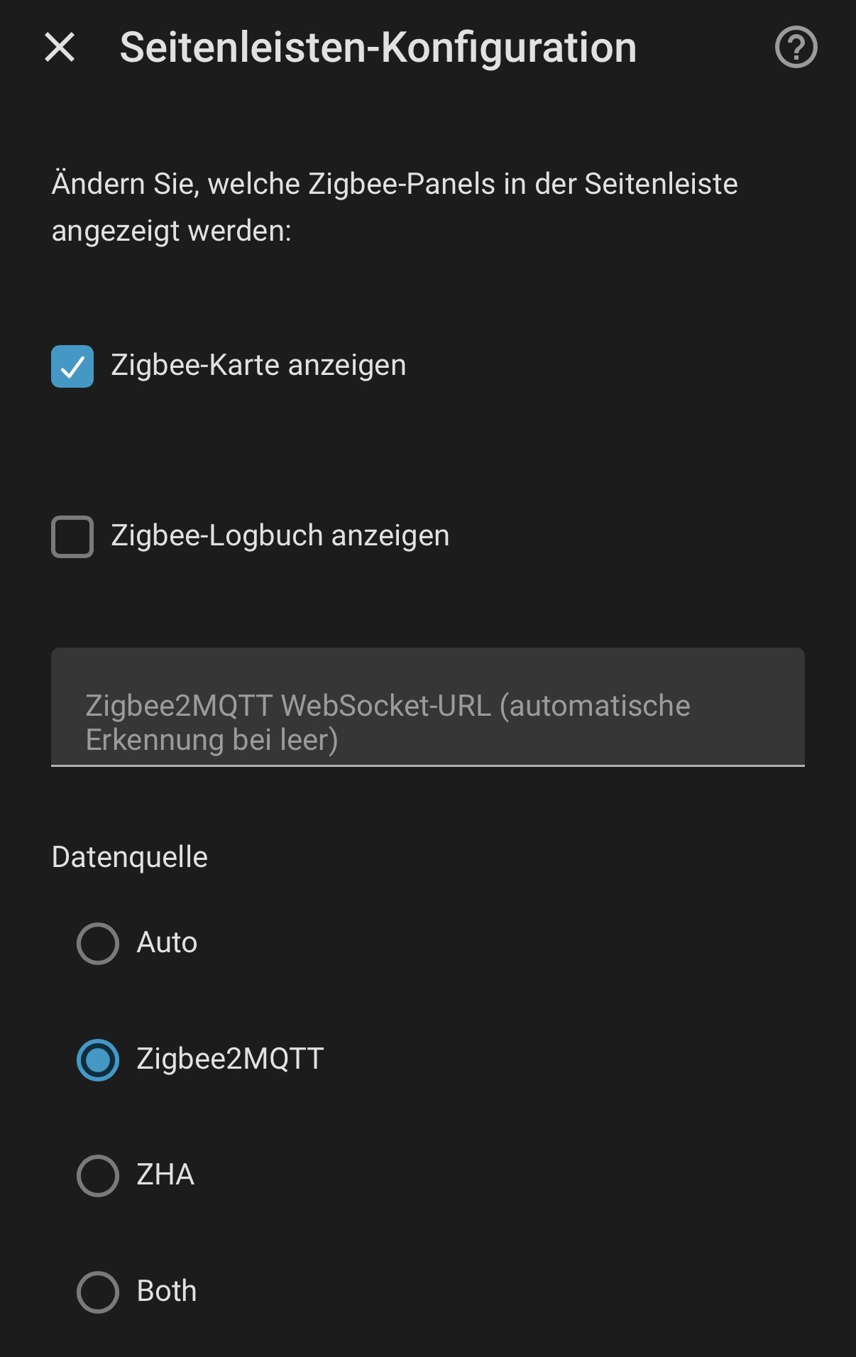

Hast Du in den Konfiguration die Karte eingeschaltet und als Datenquelle ZigBee2MQTT anstatt Auto ausgewählt?
Ja, genau so sieht es bei mir auch aus, aber es wird auf der Karte nur der Coordinator angezeigt.

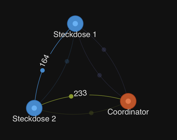

Habe mir jetzt zu Testzwecken wieder ZigBee2MQTT aufgesetzt (Proxmox LXC) und mal zwei ZigBee Plugs aus der Wühlkiste herumgekramt.
Und bei den Einstellungen von ZigBee Karte habe ich jetzt beides als Datenquelle angegeben, also ZHA und ZigBee2MQTT.
Funktioniert problemlos.
Die ZHA Karte war ja schon vorhanden, zusätzlich habe ich hier dann noch die ZigBee2MQTT Karte.
