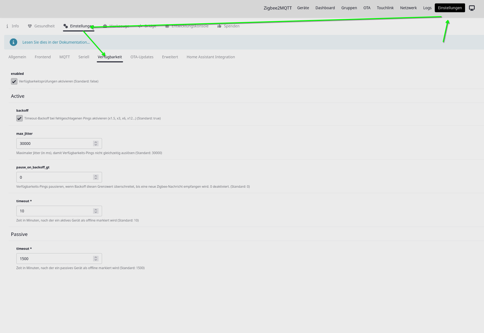

Unter Settings/Availability aktivierte ich nach den Einstellungen der Anleitung den Passiv_Mode und die Zeit einstellungen.
In der Geräte Liste wurden dann Geräte als On/Offline gezeigt.

Als nächstes über die GUI und den Punkt Verfügbarkeit die passiven Geräte aktiviert und die Steckergeräte auf timeout 30 gestellt.
Läuft ebenfalls noch alles bis jetzt!

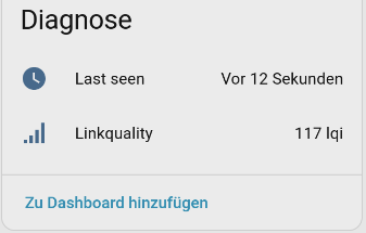

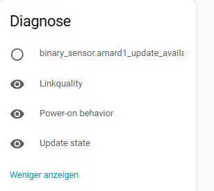

ich sehe in der Zigbee Addon Oberfläche jetzt den online oder offline status aber sollte nicht in den Zigbee Geräte eigenen Seiten jetzt auch soetwas auftauchen?
device_options:
homeassistant:
last_seen:
enabled_by_default: true
soll doch das bewirken oder nicht?
:crayon:by HarryP:
. Zusammenführung Doppelpost (bei Änderungen oder hinzufügen von Inhalten bitte die „Bearbeitungsfunktion“ anstatt „Antworten“ zu nutzen)

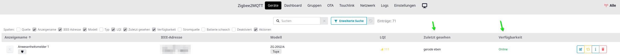

es ist nicht wirklich leicht zu folgen, meinst Du das?
Und das gleiche Gerät in HA
Ja genau das last_seen hatte ich so verstanden, dass dieser Zeitstempel von dem Iso Einstellwert kommt?

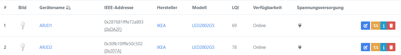

bei mir sieht es nur so aus :

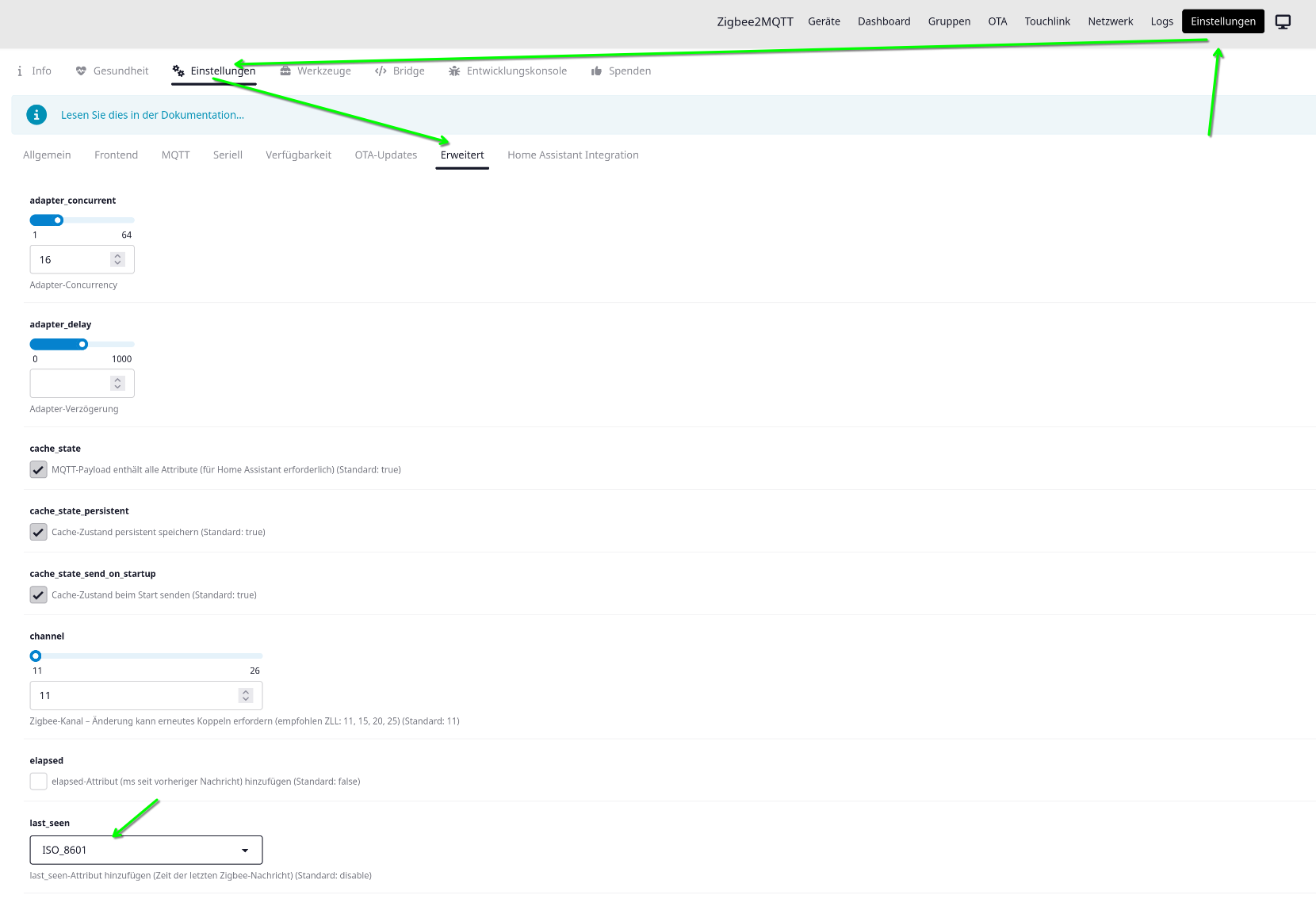

also so habe ich das eingestellt,
Genau und sobald ich das was bei dir das erste Bild ist von disable auf ISO_8601 umstelle es speichere und neu starte, ist Z2mqtt nicht mehr fähig zu starten und crashed mit dingen wie ungleicher Network Key.
Es gibt noch die Option ISO_8601_local, muss ich evtl. die auswählen?

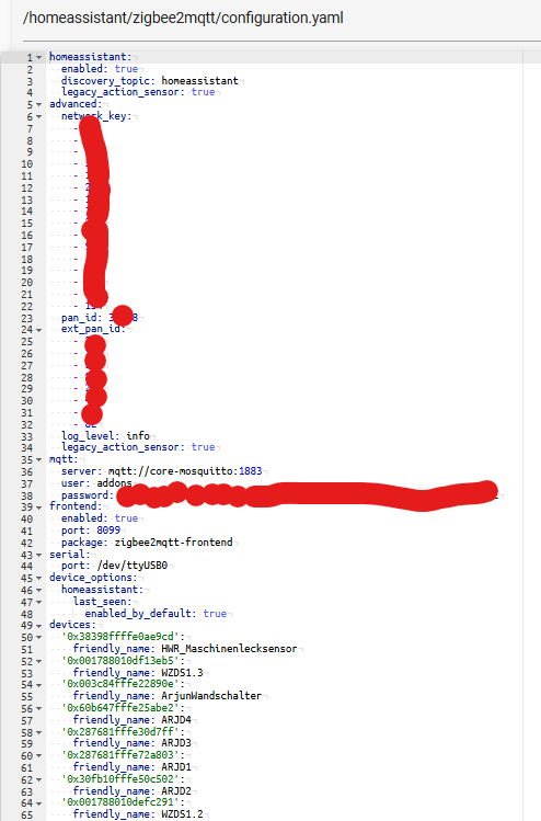

Aktuell sieht meine Configuration.yaml wie folgt aus:

Das steht bei mir in der configuration.yaml, im Abschnitt
advanced:
  log_syslog:
    app_name: Zigbee2MQTT
    eol: /n
    host: localhost
    localhost: localhost
    path: /dev/log
    pid: process.pid
    port: 514
    protocol: udp4
    type: '5424'
  last_seen: ISO_8601
  adapter_concurrent: 16
  log_level: error
  availability: true
Alles, was da zusätzlich eingerückt ist, gehört zum Loging.

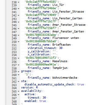

also müsste ich theoretisch ja nur in der yaml
unter advanced die Zeile
last_seen: ISO_8601
mit zwei Leerzeichen eingerückt einbauen, oder?
Habe bald das Gefühl wenn ich über das GUI den Wert ändere überschreibt er die Networkkeys aus irgendeinem Grund mit etwas anderem
theoretisch ja, aber vergiss nicht eine Kopie zu erstellen, weil ein Backup haben ist besser als eins zu brauchen :wink:
Was auch immer mal sein kann, wenn nicht genug Speicher vorhanden ist, kann es beim Schreiben zu seltsamen Phänomenen kommen, also auch mal auf das System schauen, ob da alles im grünen Bereich ist.
:heart_eyes: ES geht endlich !!! Perfekt vielen Dank Bernd.
