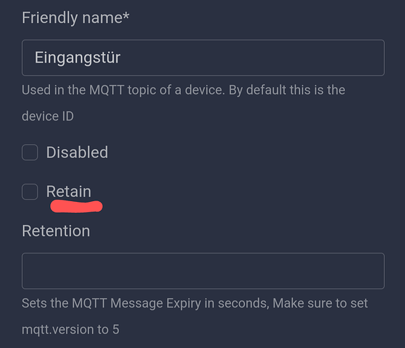

ich habe ein ähnliches Problem. ZB2M 1.38.0-1.
Ein aqara Türkontaktsensor (Model MCCGQ11LM) ging schon öfter in HA verloren. D.h. unter ZB2M Stand es offline (blinkend rot).
Ich musste es neu anlernen damit es wieder online angezeigt wird.
Das hier rot markierte retain lässt sich nicht anwählen. Das Häkchen bleibt nur kurz an und nach 1 sec. ist die Checkbox wieder leer.
An welcher Stelle sollte die device_option hin?
Hier etwa?
Verfügbarkeit habe ich soeben gefunden, aber deaktivieren steht nicht zur Verfügung. Nur advance oder simple. Bei advance gibt es das timeout für aktive und passive Geräte. Passiv habe ich jetzt von 1500 auf 3000 gestellt.
Oder wo könnte ich bei einem Gerät die Verfügbarkeit explizit deaktivieren?
