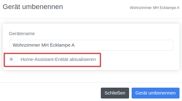

ich mach grad so meine ersten Gehversuche mit Zigbee2MQTT (zwei Instanzen mit zwei SLZB-06) und bin auf eine Eigenart gestossen. Entweder mache ich hier etwas falsch oder es könnte ein Bug sein.
Nach dem anlernen will man natürlich die Geräte als erstes umbenennen. Das habe ich auch gemacht. So bald ich dabei “Home-Assistant-Entität aktualisieren” aktiviere werden die Entitäten des Geräts alle samt “nicht verfügbar” und das Gerät lässt sich nicht mehr aus dem HA bedienen. Im Gerät in Zigbee2MQTT geht es weiterhin. Lasse ich das mit dem “Home-Assistant-Entität aktualisieren” dann funktioniert alles. Allerdings haben die Entitäten dann so eingängige Namen wie “light.0x001788010dbb4417” :slight_smile: … das ist nicht so schön.

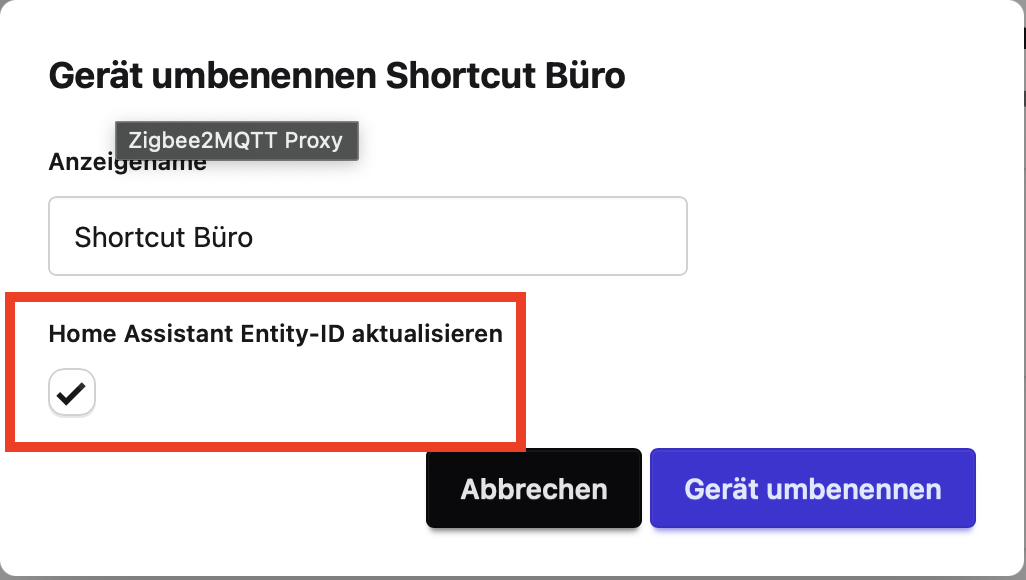

Du meinst diese Option?

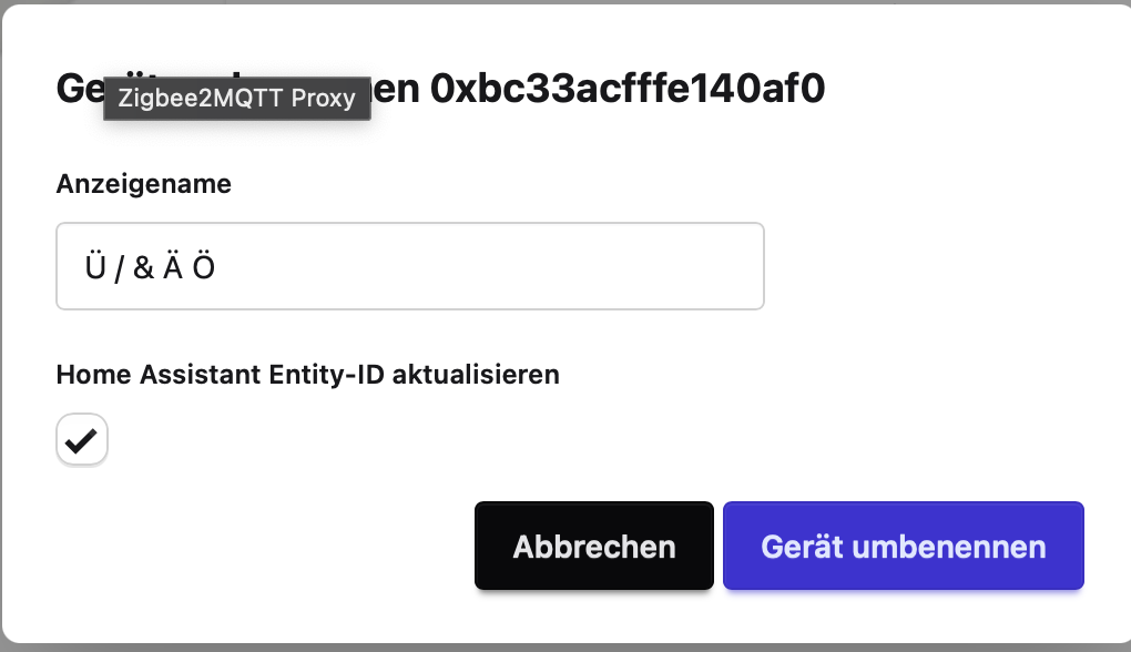

In diesem Bsp. wird auf Home Assistant Seite aus einem Leerzeichen ein “_” und aus einem “ü” ein “u”. Und Großbuchstaben werden zu Kleinbuchstaben.
EDIT: Gerade ein neues Gerät hinzugefügt un im Anschluss umbenannt in “Ü / & Ä Ö”
Das ist das Ergebnis auf Home Assistant Seite:
EDIT2:
Wer lesen kann ist schlauer.
Das ist nur temporär. Durch das ändern des Namens, änderst sich aus das MQTT Topic. Und das hat nichts mit Leerzeichen oder Sonderzeichen im Namen zu tun.
Nach ein paar Sekunden, sind alle Werte wieder verfügbar.
