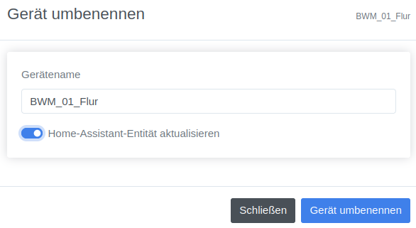

Ich bin nun dabei von ZHA auf z2m umzusteigen. Dabei bin ich auf folgendes Problem gestoßen. Wenn ich ein Device in z2m umbenenne sind die Entitäten in HA “unknown”.
Ich möchte natürlich die Namen in z2m und HA synchron haben und es passiert eben dass man mal was umbenennen muss. Wie erreicht man das?
Was ist der Trick die Namen von z2m zu HA zu bekommen? Umgekehrt geht es sicher nicht.
Wo ist der “Sync-Knopf” - ich finde ihn nicht.
Und Du hast dabei auch den Schiebeschalter unten aktiviert?
Damit habe ich natürlich schon rumprobiert. Ändert nichts daran dass die Entitäten nach dem umbenennen in HA “unknown” sind.
Also:
Das Device wird bei mir nie umbenannt. Also wenn ich den Name in z2m ändere ändert sich in HA nix.
Wenn ich den Schalter “Home-Assistant-Entität aktualisieren” auf ON setze werden die Entitäten umbenannt - das Device aber wie gesagt auch nicht.
Egal wie sind die alten oder neuen Entitäten in HA anschließend auf “unknown”
Sorry dann weiß ich nicht was genau Du da für ein Problem hast, denn ich habe hier schon x-mal Geräte bei Z2M umbenannt und dabei wurden auch die Entitätsbezeichnungen umbenannt und die Entitäten waren danach auch nicht “unknown”. D.h. da muss ich dann leider passen.
Edit: Nur noch einmal zur Sicherheit. Das es erst einen Moment (~ 30 bis 90 Sek.) dauert bis die HA Entitäten nach einem Umbenennung wieder verfügbar sind und der Status “unknown” verschwindet, weißt Du sicherlich. Nicht das Du da ggf. zu ungeduldig warst/bist. :slightly_smiling_face:
