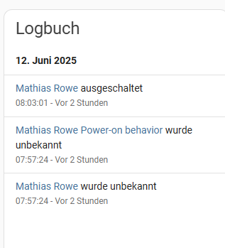

Mir fällt es immer dann auf, wenn dieser Hinweis erscheint:
Im Geräte Log steht:
Wo kann ich nachforschen, woher die Ummeldung kommt und wer das veranstaltet?

Woher weißt du, dass die Entität umbenannt wurde? Für mich sieht es so aus, als würde sie nur die Verbindung verlieren.
Da steht ja “unbekannt”, nicht “umbenannt”.
Schau dir bitte das erste Bild an, der Hinweis auf die fehlende Entität.
Die Entität heißt bulb_og1_di_vorne_zigbee und wurde von mir so genannt. Jetzt heißt sie Mathias Rowe und letzte Tage war es ein indischer Name.
Daher gehe ich davon aus, dass die Entität umbenannt wurde, weil eine Entität Mathias Rowe wurde von mir nicht eingerichtet.
Ja, das ist richtig, siehe dazu meine Erklärung für @73ymw, weshalb ich meine, dass sie umbenannt wurde.
Wenn sie die Verbindung verliert, ändern sich dadurch auch immer wieder die Emntitätsnamen und das in unterschiedlichen Namen?
Bei meinen anderen Entitäten die die Verbindung verlieren, bleiben die Namen bestehen. :thinking:

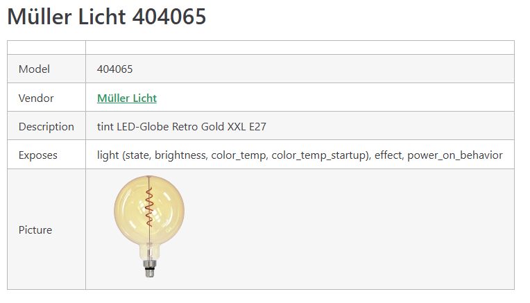

Wie heißt denn das Gerät? Und hast du die Entitäten-IDs mal kontrolliert?

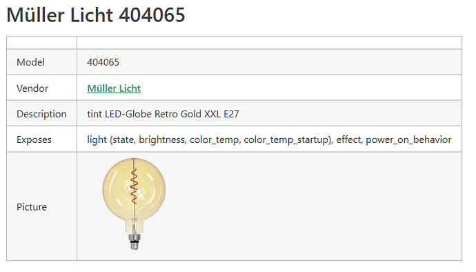

Hier mal das Device vom Zigbee2MQTT Device Support
Ich habe zwei gleiche Lampen davon nebeneinander stehen. Die andere Lampe funktioniert einwandfrei ohne “Umbenennung”.
