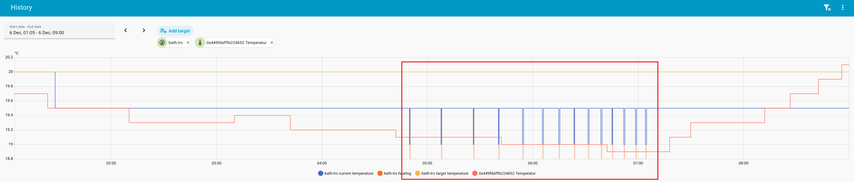

  • unschön: Die IST-Temperatur wird offenbar auch nur in 0,5 Grad Schritten ausgewertet und hier ist die implementierte Hysterese nicht ausreichend. Im Grenzbereich springt die IST-Temperatur zwischen 2 Werten. Das hat auch zur Folge, dass der Status ständig zwischen heating und idle springt, womit dann auch das Ventil ständig geöffnet und geschlossen wird. Dieses Verhalten zeigen alle 3 Exemplare.
  • Die IST-Temperatur Messung ist - nach Korrektur mit local temperature calibration - ok im Vergleich mit Temperatur- und Luftfeuchte Sensoren
