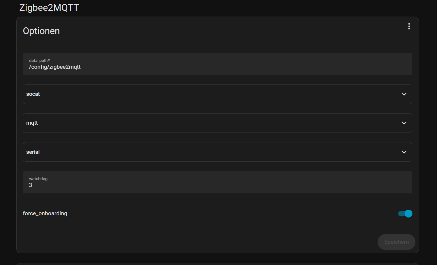

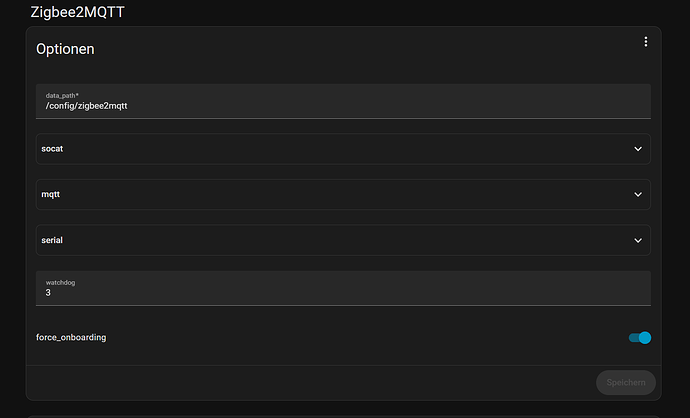

Es gibt nun bei Zigbee2MQTT in der Konfiguration einen Parameter “watchdog” wenn man diese Option einblendet. Dort kann man auch längere Zeiten einstellen.
Ob das helfen würde, weiß ich noch nicht, aber ich habe dort einmal 3 Minuten eingestellt.
Wenn du watchdog auf default lässt, wird in mehreren Intervallen geprüft. So wie du es jetzt hast, wird nur 1x nach 3 Minuten der Wachhund angestupst.
Danke für den Kommentar.
force-onboarding gehört eh wieder weg, sonst muss man manuell die Einstellung bestätigen.
Wäre schön, wenn in Intervallen von 3 Minuten ein Start geprüft werden würde.
Default hilft mir nichts, wenn in dem Fall nur 30 Sekunden lang 9x ein Start versucht wird.
Dann wäre 1x Start nach 3 Minuten besser.

OK, vielen Dank - sehr interessant -habe ich noch nicht gelesen. Also Werte mit der Syntax vorgeben.
Interessant ist, dass vorher mit dem “Standard” (ich habe da nichts parametriert außer Watchdog ein) folgende 10 Startversuche erfolgt sind - quasi alle 3 Sekunden:
