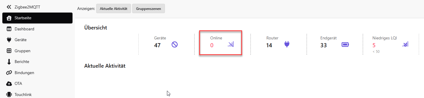

Jetzt war ich kürzlich so zufrieden mit meinem neuen Zigbee Dongle SLZB-06p10 und schon kommt wieder der Dämpfer. Wiederholt sind plötzlich, ohne Vorwarnung und ohne erkennbares Problem sämtliche Zigbee Devices offline gegangen :frowning:

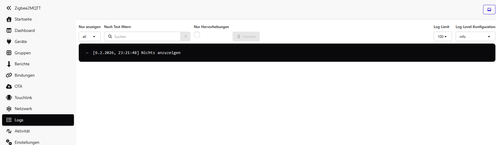

Ich finde einfach keine wirkliche Ursache, das Z2M Log sieht ok aus, auch der Dongle ist Online und erreichbar, fast so als hätte er einfach seinen Funkbetrieb eingestellt.
[2026-02-06 23:25:59] info: 	z2m:mqtt: MQTT publish: topic 'zigbee2mqtt/bridge/health', payload '{"response_time":1770416759988,"os":{"load_average":[0.12,0.17,0.17],"memory_used_mb":1246.13,"memory_percent":32.9026},"process":{"uptime_sec":306627,"memory_used_mb":94.09,"memory_percent":2.4842},"mqtt":{"connected":true,"queued":0,"published":124499,"received":612},"devices":{"0x00124b00********":{"messages":2030,"messages_per_sec":0.0066,"leave_count":0,"network_address_changes":0},....}}}'

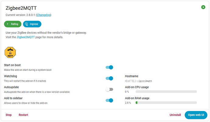

Ich habe nun, wie beim letzten Mal den Coordinator-Dongle restartet und auch wie beim letzten Mal ist dieser zwar wieder verfügbar aber das Zigbee2MQTT Addon startet nicht mehr:
[2026-02-07 01:22:00] info: 	z2m: Logging to console, file (filename: log.log)
[2026-02-07 01:22:00] info: 	z2m: Starting Zigbee2MQTT version 2.8.0 (commit #unknown)
[2026-02-07 01:22:00] info: 	z2m: Starting zigbee-herdsman (9.0.2)
[2026-02-07 01:22:01] info: 	zh:zstack:znp: Opening TCP socket with 192.168.178.137:6638
[2026-02-07 01:22:01] info: 	zh:zstack:znp: Socket connected
[2026-02-07 01:22:01] info: 	zh:zstack:znp: Socket ready
[2026-02-07 01:22:01] info: 	zh:zstack:znp: Writing CC2530/CC2531 skip bootloader payload
[2026-02-07 01:22:02] info: 	zh:zstack:znp: Skip bootloader for CC2652/CC1352
[2026-02-07 01:22:20] error: 	z2m: Error while starting zigbee-herdsman
[2026-02-07 01:22:20] error: 	z2m: Failed to start zigbee-herdsman
[2026-02-07 01:22:20] error: 	z2m: Check https://www.zigbee2mqtt.io/guide/installation/20_zigbee2mqtt-fails-to-start_crashes-runtime.html for possible solutions
[2026-02-07 01:22:20] error: 	z2m: Exiting...
[2026-02-07 01:22:20] error: 	z2m: Error: Failed to connect to the adapter (Error: SRSP - SYS - ping after 6000ms)
    at ZStackAdapter.start (/app/node_modules/.pnpm/zigbee-herdsman@9.0.2/node_modules/zigbee-herdsman/src/adapter/z-stack/adapter/zStackAdapter.ts:107:27)
    at Controller.start (/app/node_modules/.pnpm/zigbee-herdsman@9.0.2/node_modules/zigbee-herdsman/src/controller/controller.ts:143:29)
    at Zigbee.start (/app/lib/zigbee.ts:70:27)
    at Controller.start (/app/lib/controller.ts:101:13)
    at start (/app/index.js:149:5)

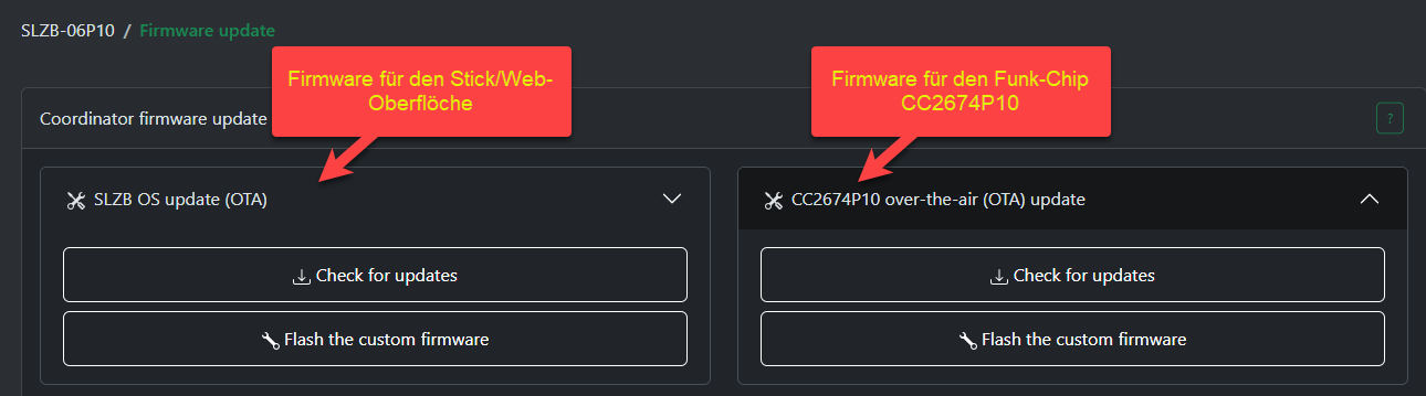

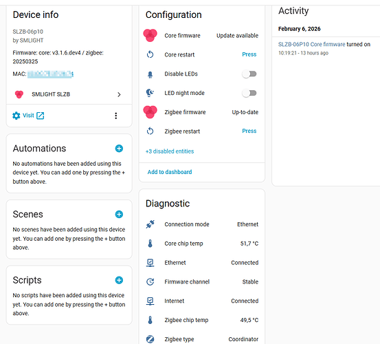

Der SLZB hat ja einen ESP32 für die gesamte Steuerung/Weboberfläche und eben besagten CC2674P10 für BLE (Zigbee) drauf. D.H. man kann die Firmware des TI-Chips unabhängig von der des SLZB-Sticks ändern, was man in der Weboberfläche des Sticks auch gut erkennen kann:

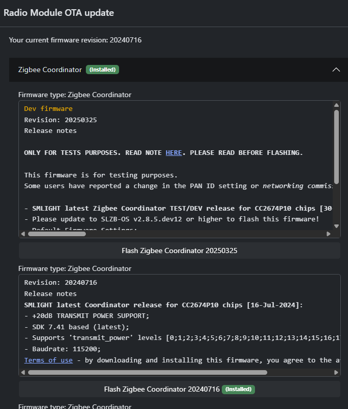

Ich habe aktuell eben besagte “Dev” (Entwicklungs) Firmware drauf:
Aber selbst diese ist inzwischen fast ein Jahr alt (20250325 = 25.03.2025)! Und das macht mir richtig Sorge, denn wieso geht es da seit einem Jahr keinen Meter voran in der Entwicklung? Und das obwohl der SLZB überall als der “Ultimative Zigbee Coordinator” gehyped wird?

Bei der zigbee Firmware bleibe ich aktuell bei der 20240716, das es die letzte Stabel ist und ich damit keine Probleme habe

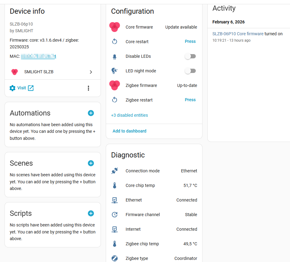

Für den Stick habe ich vor ein paar Tagen die SLZB-OS v3.2.4 Firmware installiert. Läuft auch unauffällig.
