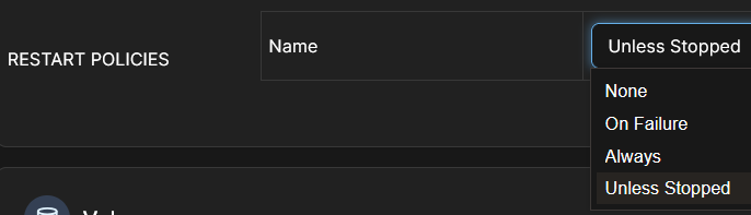

Ich kenne mich mit Unraid nicht aus aber kann man da keine restart police auswählen, ist doch Docker oder?
Bei Portainer kann man das ohne Probleme einstellen:
Du kannst den Watchdog aktivieren um den Container automatisiert bei einem Absturz neu starten. Besser wäre jedoch, was das nicht der Fall wäre.

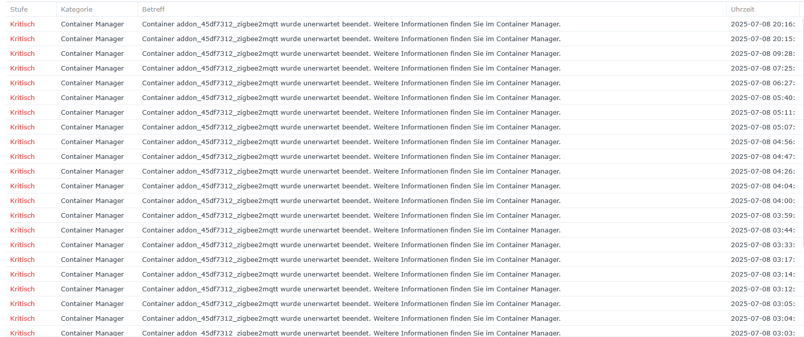

Bei mir sind die Verbindungsabbrüche wie folgt verteilt:
Screenshot 2025-07-08 195005
Mal läuft’s ein paar Stunden, dann nur ein paar Minuten. Warum? Warum gibt’s das nicht in stabil?
War übrigens mal so, ist vor ein paar Wochen dann verkackt. Container auf Synology.
Wie kann ich sehen, warum das so ist?
Warum ist das so?
Wo kann man nachgucken, warum das so häufig abstürzt?

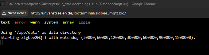

Wo kann ich den Watchdog einschalten? Also dieses
“Z2M_WATCHDOG=default”
Wo schreibe ich das hin?

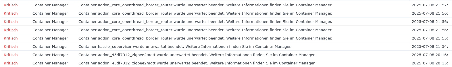

Haha, gerade wollte ich schreiben, dass die anderen Container stabil laufen, aber jetzt kacken die auch rum:
Wenn jetzt auch noch andere Container betroffen sind, deutet das doch eh auf ein Problem mit deinem Container-Management auf Synology hin.
Wenn der z2m Container beendet ist/wird nutzt dir auch der Parameter Z2M_WATCHDOG nichts, da ja z2m in diesem Moment komplett steht. Der Parameter gehört ansonsten in die configuration.yaml von zigbee2mqtt.
Hier die Beschreibung des Parameters aus der Doku.
“Zigbee2MQTT supports a simple watchdog for “soft failures” (failures that Zigbee2MQTT can handle properly without crashing, like “adapter disconnected”).”
Es geht also nur um “weiche Fehler”.

Danke für die Rückmeldung. Tatsächlich ist das größte Hemmnis, dass ich nicht weiß, warum der Z2M-Container abstürzt, weil das Log nach jedem Reboot wieder weg ist (*). Das heißt, das könnte ich mit Uptima Kuma besser managen?
(*) Notiz an mich: Auto-Restart vom Container ausschalten würde Log erhalten?
Zwischenzeitlich teste ich meine Config an einer Virtuellen Maschine auf derselben Synology. Würde das aber nicht als Dauerlösung lassen wollen, da im Vergleich zur Container-Lösung ca. doppelt soviel CPU-Load (ca. 7 % vs. ca. 15 % Gesamt-System-Last) und unschön viel RAM (+3GB) gebraucht werden. Da ist Docker deutlich sparsamer bzw. geht mit dem RAM dynamisch um.
wieso?

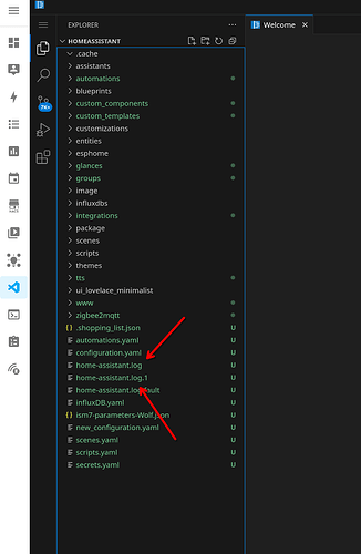

Wie hast Du denn den Z2M Container gebaut, werden da die Logs nicht auf der Synology persistiert?
Steht nichts in den Synology Logs, dass es einen Fehler mit dem Container gegeben hat?

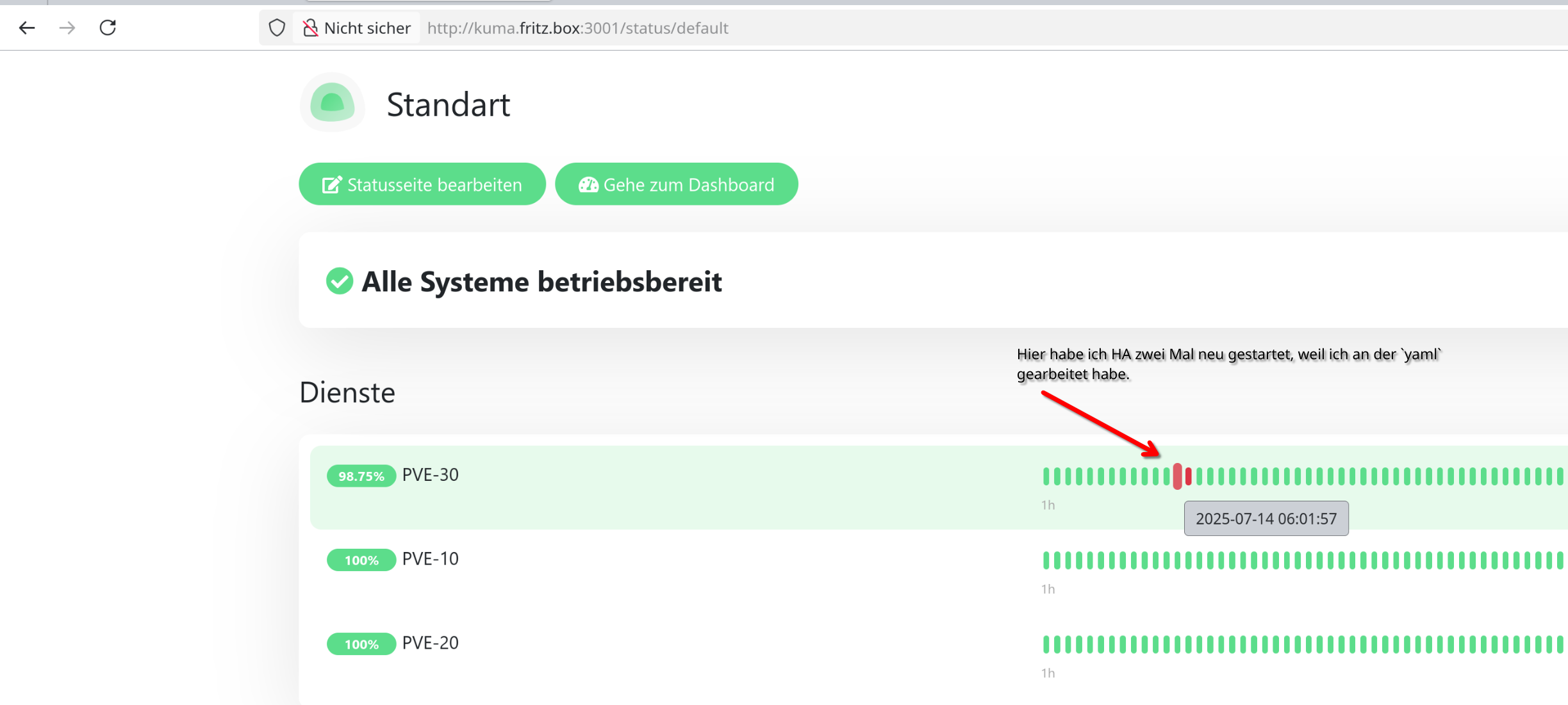

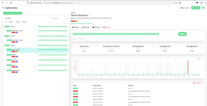

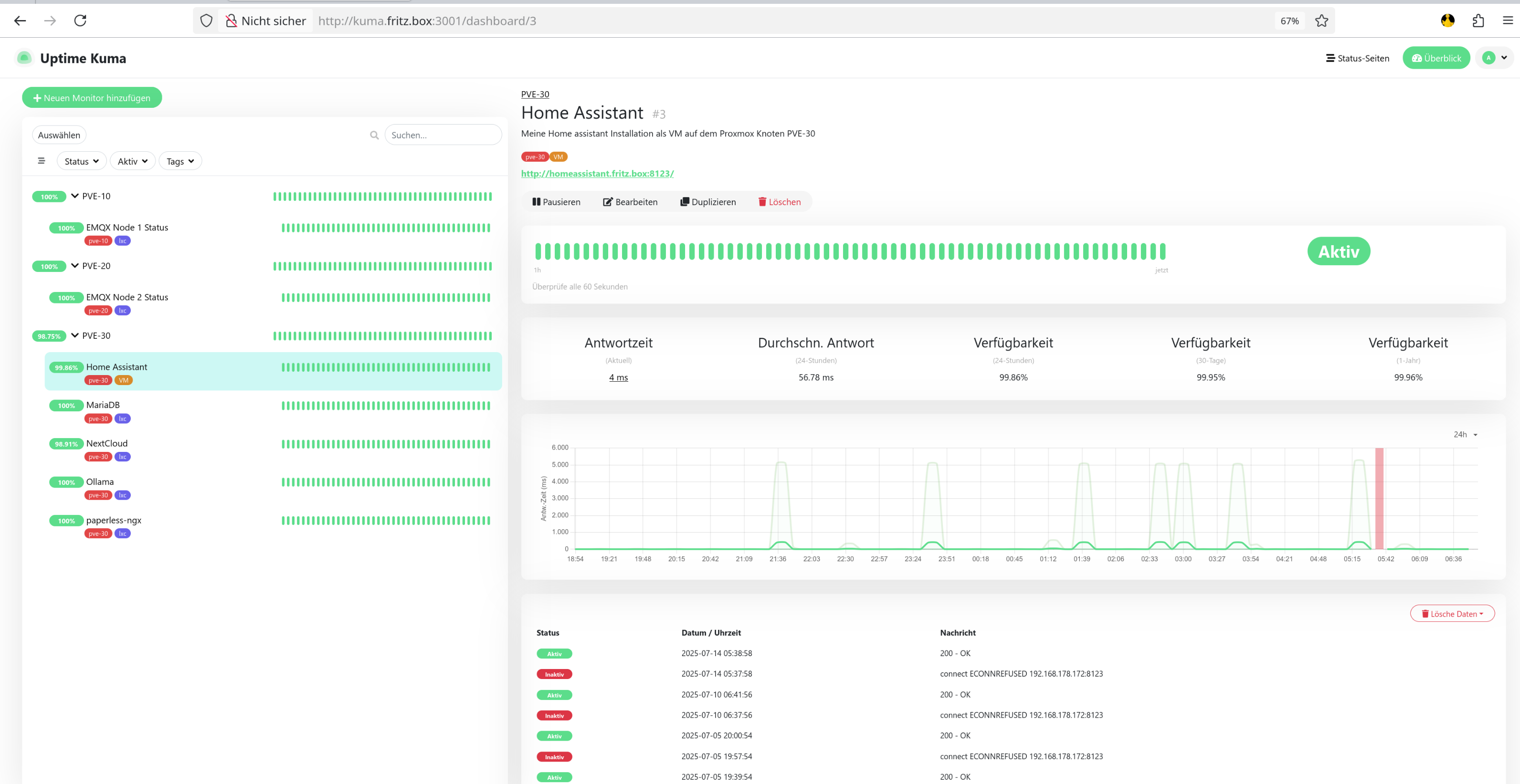

Uptime-Kuma ist ein reines Überwachungstool, da kann man schauen, ob das überwachte System noch antwortet, und sich eine Meldung schicken lassen, wenn dem nicht so ist.
Kann dann so aussehen,
Übersicht
Detailansicht

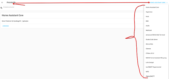

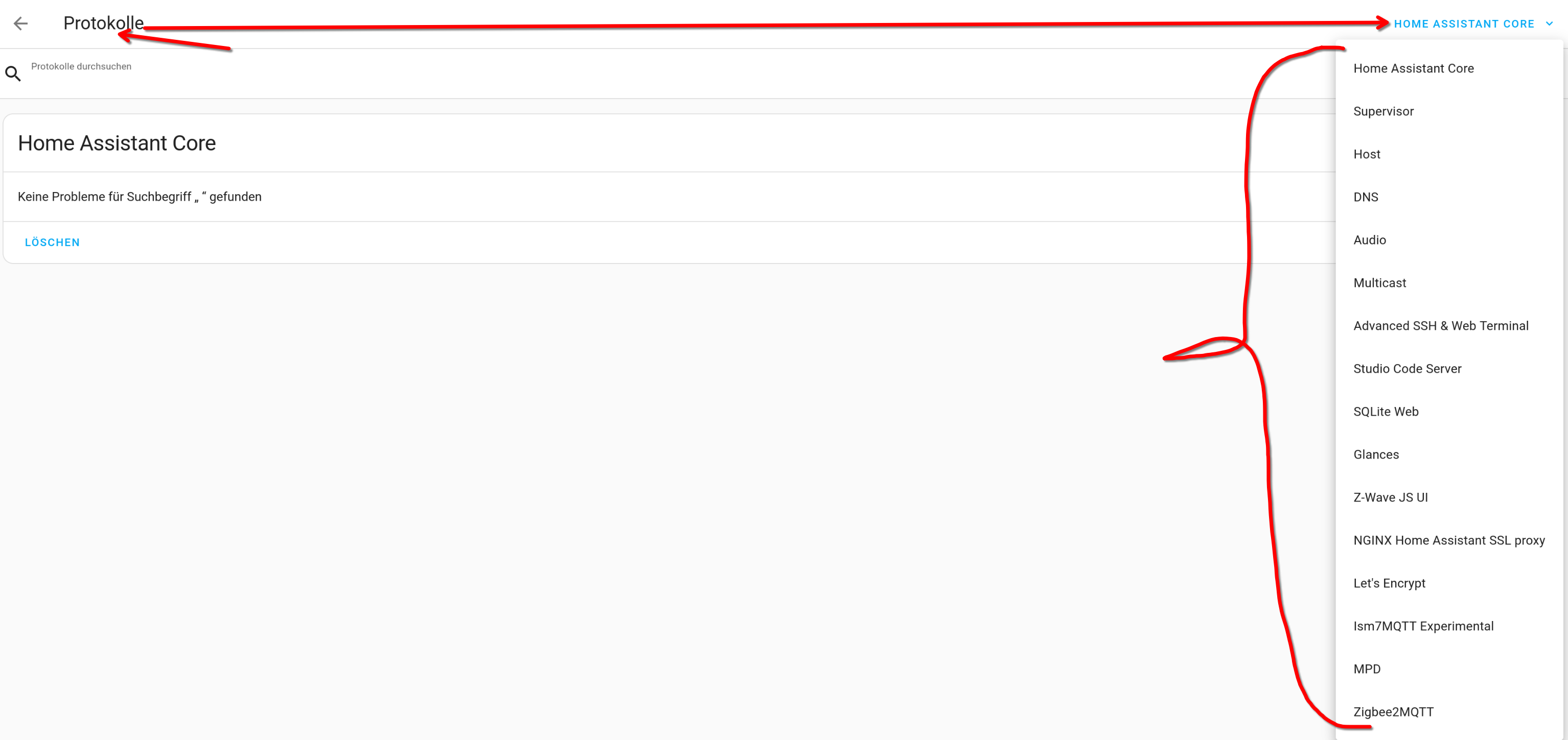

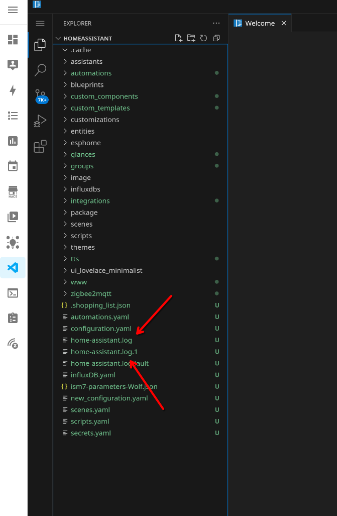

Der Container wurde von Homeassistant gebaut, glaube ich, als ich das entsprechende Addon installiert habe. Die Logs kann ich immer nur für die aktuelle Containerlaufzeit bzw. für die letzte Laufzeit sehen, zumindest im Container-Manager. Starte ich den Container neu, fängt ein neues Log an. Und ja, Synology meldet dass der Container “unerwartet beendet wurde”. Mehr aber nicht.
also Du hast HA als VM auf der Synology, dann darin das Z2M Add-on installiert, ah jetzt ist es klar, aber auch da stimmt das nicht, dass die Logs weg sind, denn die liegen in HA, genau auf der gleichen Ebene, wie die configuration.yaml von HA
Wobei das Logfile mit dem Präfix 1 am Ende, das Logfile von vor dem reboot ist.
Dann verstehe ich es doch nicht, Stürtzt Deine ganze VM ab, oder hast Du einen Docker Container im Containermanager erstellt, oder betreibst Du HA im Docker.
Also irgendwie stehe ich bei Deinen Aussagen echt auf dem Schlauch wie jetzt was läuft :man_shrugging:
Und was hast Du jetzt als VM installiert, nur Z2M oder was?
Bernd
Okay, das war verwirrend: Das Problem, das ich beschrieben habe, bezog sich auf ein HA-System als Container im Container Manager der Synology. Kein VM.
Von VM hatte ich gesprochen, weil ich es gerade als Backupsystem betreibe.
Zu den Logs: Tatsächlich hatte ich bislang nur das Log von Z2M-Addon bzw. Container im Sinn. Das Log von HA habe ich mir gerade mal angesehen - ist unglaublich lang (80.000 Zeilen an einem Vormittag). Aber leider ohne nennenswertes zu prägnanten Sichtwörtern (mqqt, z2m, zigbee, …)
