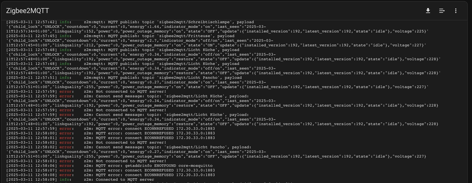

Ich habe leider noch mal Fehler entdeckt.
Mein Zigbee2Mqtt Läuft zwar, aber hat noch ein paar Error.
Ich hoffe mir kann noch mal jemand helfen
Naja in der Error-Meldung steht ja was das Problem ist. Z2M kann (zeitweise) keine Daten an den MQTT Broker senden, weil dieser über die int. HA Supervisor IP nicht erreichbar ist. Warum genau das bei Dir der Fall ist kann ich Dir aber leider auch nicht sagen. Vermutlich sollten in dem MQTT Broker Protokoll und/oder auch im HA Core Protokoll, dazu dann aber auch noch irgendwelche Fehler auftauchen, die ggf. irgendwelche Rückschlüsse auf das Problem zulassen.
