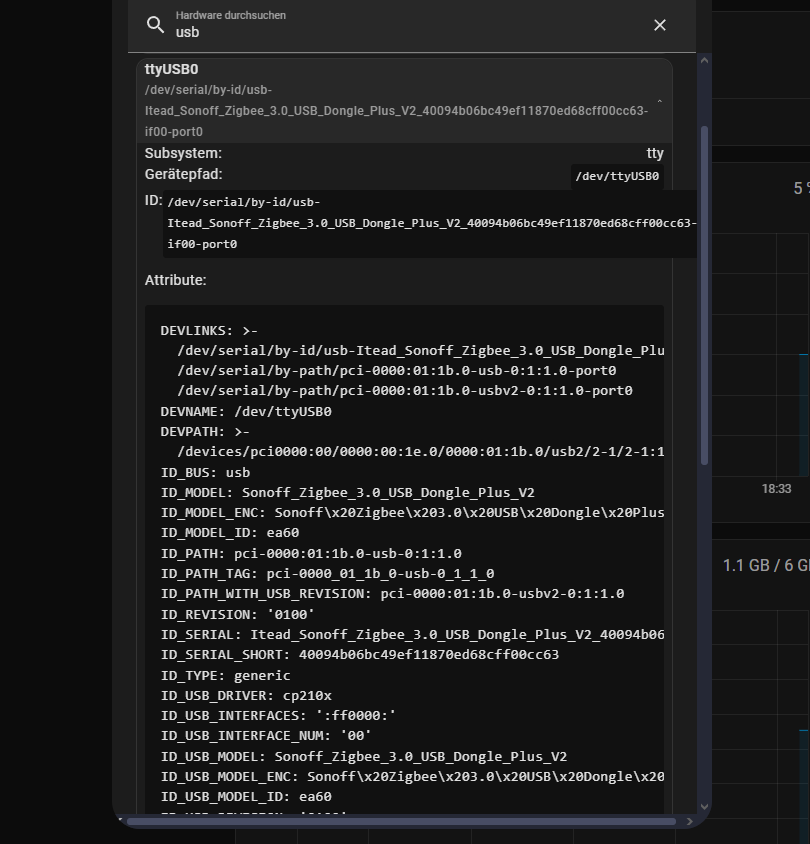

Durchreichen an HA Instanz:
Sowohl mit command als auch per hand über dein hinzufüge knopf…

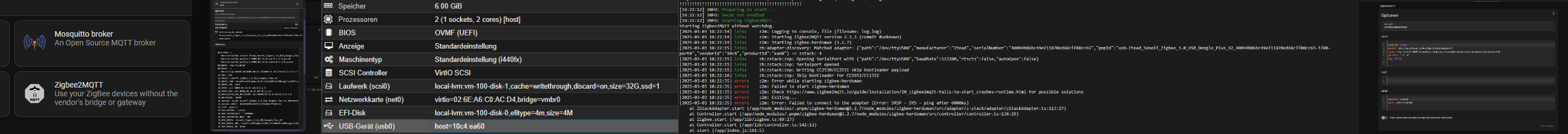

Bild unten gesammelt
und er wird auch erkannt !
HA Vorbeireiten:
Habe alle nötigen sachen installiert und auch den Stick eingesteckt–>

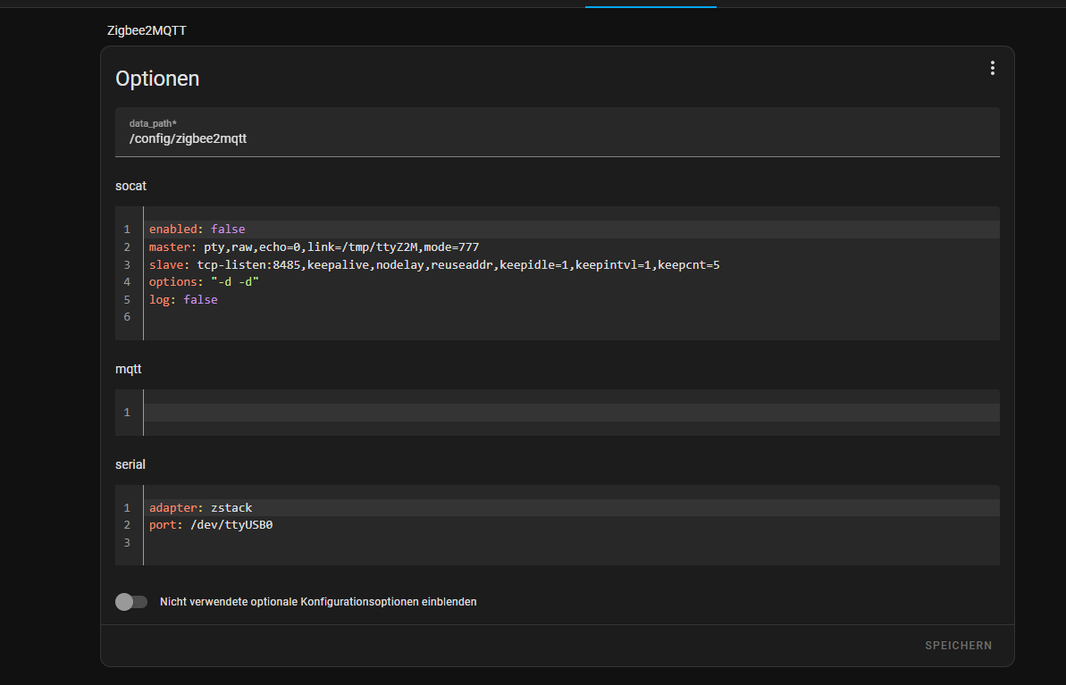

ich sehe nur das du anscheinend adapter: zstack konfiguriert hast:
Das wäre für den Sonoff Dongle-P richtig, den du anscheinend nicht hast.
Du hast den Sonoff Dongle-E verlinkt für den du bei aktueller Firmware adapter: ember brauchst.
Die alte Konfiguration mit ezsp würde ich nicht empfehlen, deswegen sollte deine Firmwar mindestens bei 7.4.X sein.

Ich habe versucht die Bilder in ein bild zu bekommen und in diesem bild findet mann im zweiten bzw dritten " unterbild " die HA anzeige das der usb auch ausgelesen wird als sowohl auch die proxmox usb port.
Und das dieser hinzugefügt wurde kann mann ja auch im log entnehmen.

Hier wäre die durchreiche!
Screenshot_3
Das wäre die config zu dem !

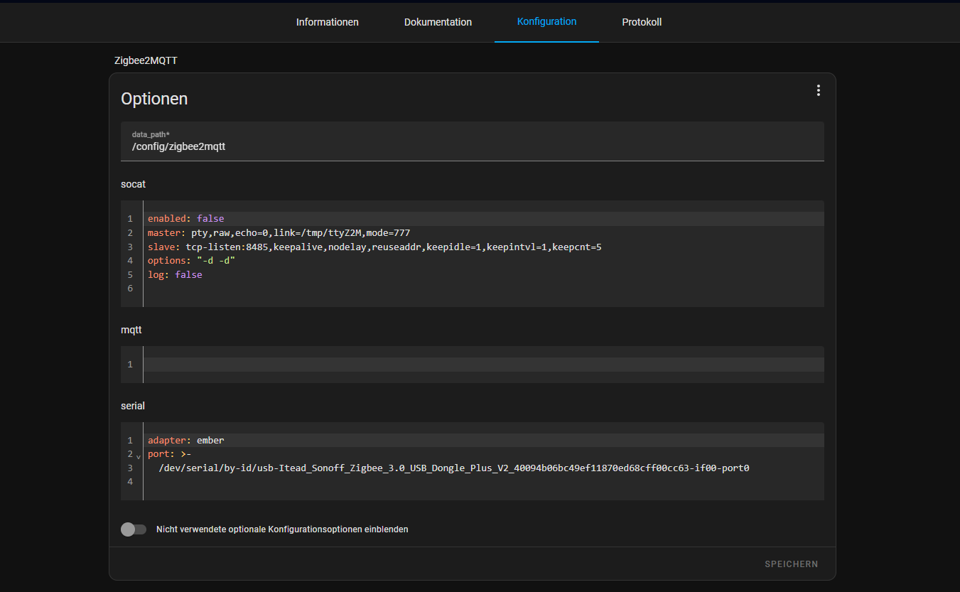

Welche Firmware hast du?
für adapter: ember brauchst du mindestens 7.4.X!
Und du hast den Dongle-E, den der Sonoff V2 ist der Dongle-E.
grafik
also ist diese Einstellung Falsch:
grafik
Also meine Empfehlung: Firmware Update und dann adapter: ember

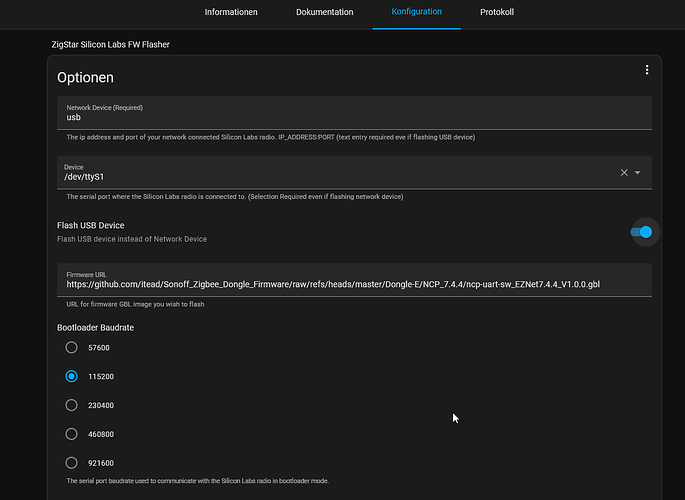

Ja, hatte ich versucht mit Silabs Firmware Flasher | Web based flasher for ZB-GW04 and ZBDongle-E. MultiPAN RCP firmware enables these devices to be used with Silabs Multiprotocol Addon in Home Assistant. Allow Zigbee and Thread to co-exist on the same dongle. Get ahead of the tech an experiment with Matter! aber dort wird der Stick nicht erkannt dachte daher das die neuste version bereits eigenständig Installiert war.
Dann hab ich gelesen es solle eine Addon dafür geben addons/silabs_flasher at master · home-assistant/addons · GitHub doch dort versteh ich anscheinend nicht was wo wie eingestellt wird um irgendwas zu Flashen ohne oberfläche.
 Add-on: ZigStar Silicon Labs FW Flasher
 ZigStar Silicon Labs firmware flasher add-on
 Add-on version: 0.1.1
 You are running the latest version of this add-on.
 System: Home Assistant OS 14.2  (amd64 / qemux86-64)
 Home Assistant Core: 2025.2.5
 Home Assistant Supervisor: 2025.03.0
 Please, share the above information when looking for help
 or support in, e.g., GitHub, forums or the Discord chat.
s6-rc: info: service banner successfully started
s6-rc: info: service universal-silabs-flasher: starting
[21:14:27] INFO: Starting universal-silabs-flasher with /dev/ttyUSB0 (bootloader baudrate 115200)
Error: '/root/firmware.gbl' does not appear to be a valid GBL image: ValidationError('Image is truncated: tag value is cut off')
[21:14:28] INFO: universal-silabs-flasher-up script exited with code 1
s6-rc: warning: unable to start service universal-silabs-flasher: command exited 1
s6-rc: info: service banner: stopping
s6-rc: info: service banner successfully stopped
s6-rc: info: service legacy-cont-init: stopping
/run/s6/basedir/scripts/rc.init: warning: s6-rc failed to properly bring all the services up! Check your logs (in /run/uncaught-logs/current if you have in-container logging) for more information.
/run/s6/basedir/scripts/rc.init: fatal: stopping the container.
s6-rc: info: service legacy-cont-init successfully stopped
s6-rc: info: service fix-attrs: stopping
s6-rc: info: service fix-attrs successfully stopped
s6-rc: info: service s6rc-oneshot-runner: stopping
s6-rc: info: service s6rc-oneshot-runner successfully stopped
Damit stell ich mich anscheinend echt doof an!

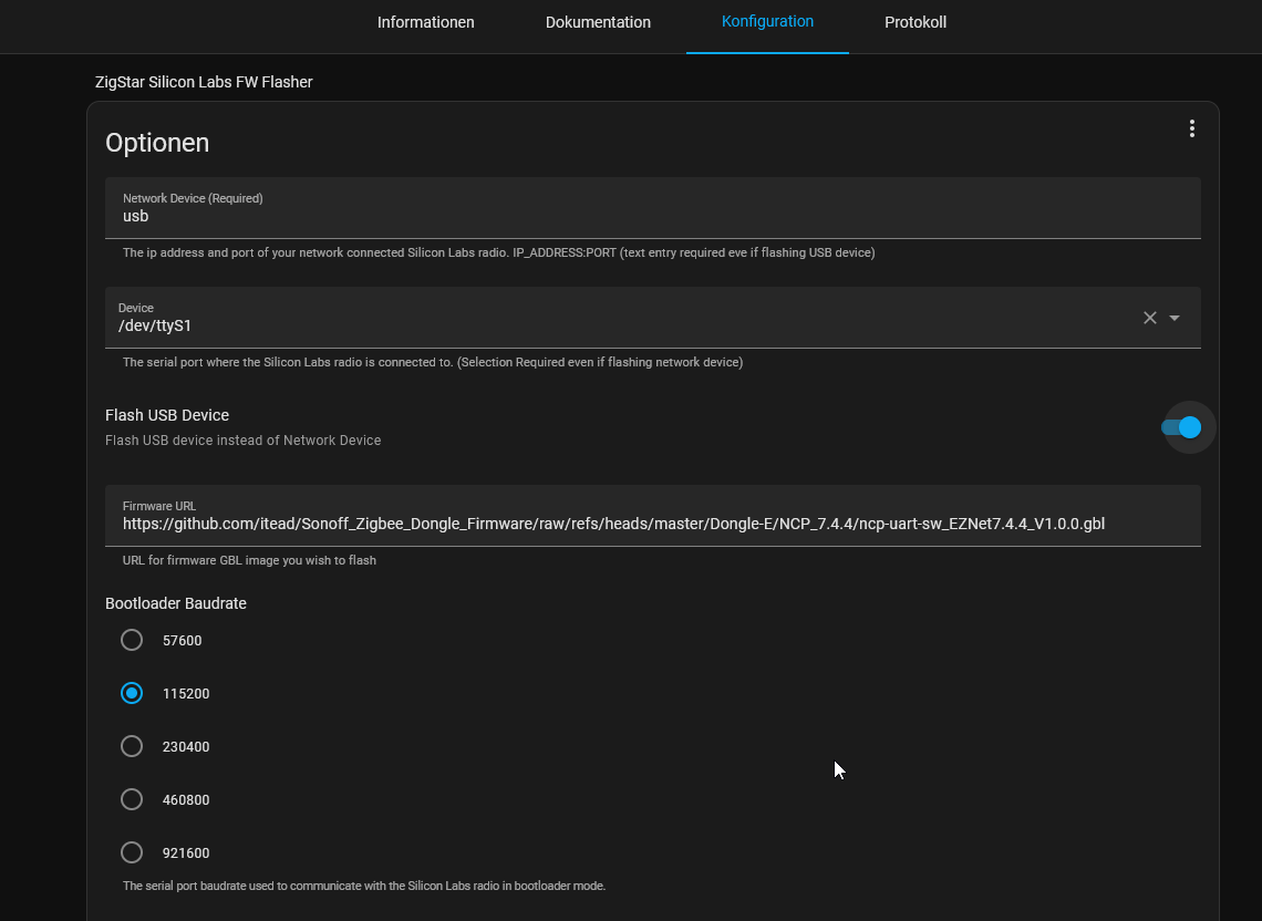

Das Addon hat keine Oberfäche da du es davor in der Addon Konfiguration einstellst.
For USB Attaced Coordinator
  1. In the add-on configuratione enter some text into the Network Device entry form to kmake the form happy
  2. Select the correct serial device from the list of devices detect, Toggle the switch to enable USB Flash
  3. Paste the link the the firmware .GBL file to be used for the update and press Save.
  4. Start the add-on.
  5. Monitor the flash by going to the addon log page, and refreshing periodically.
Quelle
URL für die Firmware von hier:
https://github.com/itead/Sonoff_Zigbee_Dongle_Firmware/raw/refs/heads/master/Dongle-E/NCP_7.4.4/ncp-uart-sw_EZNet7.4.4_V1.0.0.gbl
Tobi
Tobi du bist es! DANKE!
Das update an sich hat dann geklappt was allerdings immernoch nicht klappt bzw anhaltend ist das ich immernoch den Error habe…

Bzw grade aufgetaucht wo ich nochmal versucht habe eine älte Version zu Verwenden
[2025-03-03 23:02:53] error: z2m: Error while starting zigbee-herdsman [2025-03-03 23:02:53] error: z2m: Failed to start zigbee-herdsman [2025-03-03 23:02:53] error: z2m: Check https://www.zigbee2mqtt.io/guide/installation/20_zigbee2mqtt-fails-to-start_crashes-runtime.html for possible solutions [2025-03-03 23:02:53] error: z2m: Exiting... [2025-03-03 23:02:53] error: z2m: Error: Failed to start EZSP layer with status=HOST_FATAL_ERROR.
Hier werd ich auch nicht schlauer… gerade habe ich einen anderen Blog gefunden der wenn ich das richtig verstanden habe auch diese EZSP protocol version updated ?
Doch auch dort versteh ich nicht so recht was genau gemacht wird?
