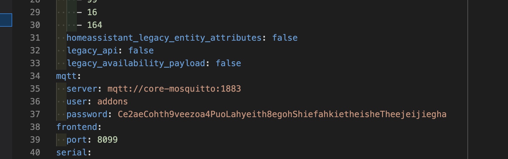

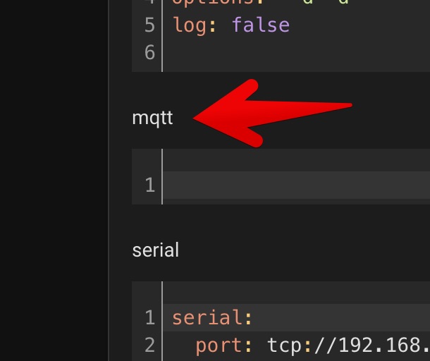

Hast Du bei MQTT etwas eingetragen? Das sollte leer bleiben, wenn MQTT unter HA läuft.
nein, da steht Benutzer und Passwort
Brauchst Du aber nicht, wenn MQTT unter HA läuft, also raus damit!!! Zur Not auch mal in die Config von Z2M gucken was da so steht. Ist nicht immer synchron. So sieht der MQTT-Eintrag bei mir aus.
Das Password hat wohl Z2M oder HA generiert, weil ich habe das nicht vorgegeben…

Ich habe, wie auf dem Screenshot zu sehen, bei MQTT nichts stehen. Läuft!! MQTT hast Du ja unter HA laufen, richtig?
Da es bei Dir eh nicht läuft, werfe mal die mqtt: Einträge raus und starte HA und Z2M neu. Viel Glück!!!
OK, läuft erst mal wieder, mal schaun was morgen ist Danke
