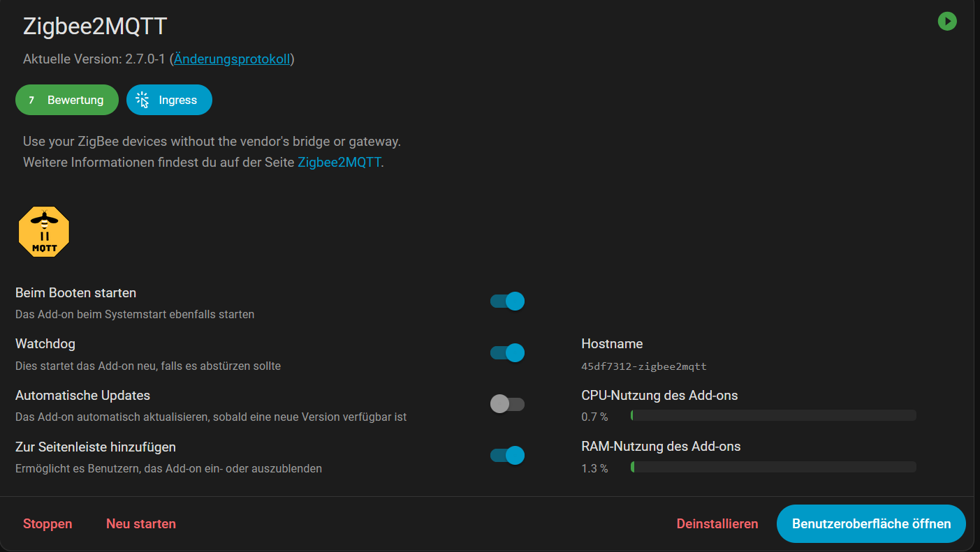

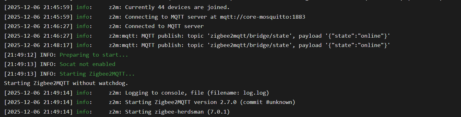

Edit: Z2M Version 2.7.0-1 und das Addon startet nicht er zeigt mir im Log alle Geräte an die er findet aber kein Start des Addons :frowning:

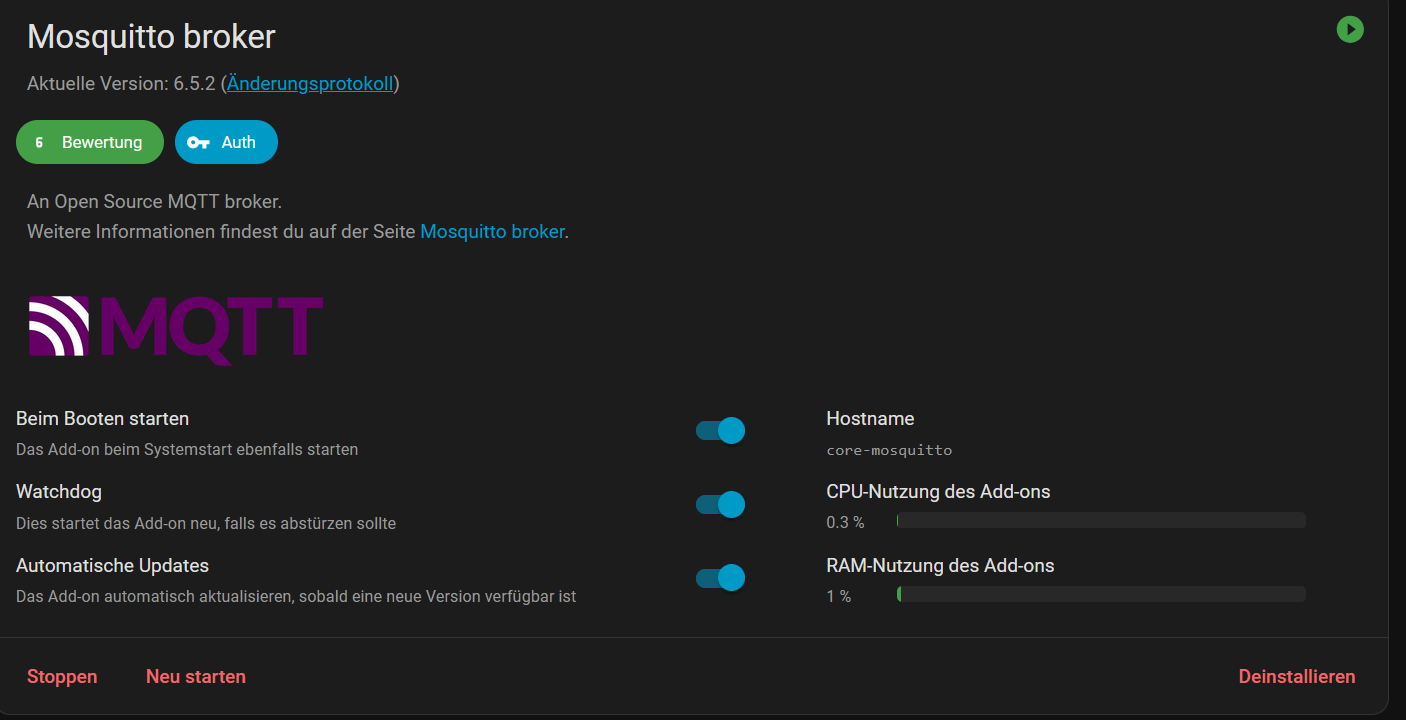

Läuft Dein MQTT Broker? Der Fehler besagt ja, dass keine MQTT Verbindung aufgebaut werden kann.
Jap der läuft einwandfrei
Und die MQTT Zugangsdaten in der ZigBee2MQTT configuration sind korrekt?
Sieht man irgendwelche Anmelde Versuche im Protokoll von MQTT Broker?

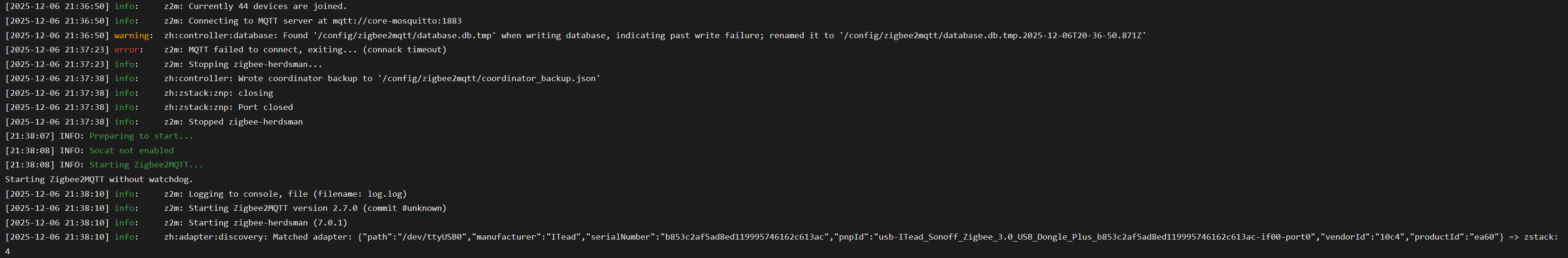

Folgende warning Meldung ist neu eben gekommen:
warning: 	zh:controller:database: Found '/config/zigbee2mqtt/database.db.tmp' when writing database, indicating past write failure; renamed it to '/config/zigbee2mqtt/database.db.tmp.2025-12-06T20-49-15.911Z'

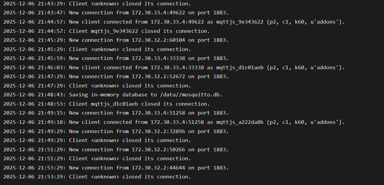

Nachtrag Protokoll vom Broker
Laut Protokoll lässt der MQTT Broker keine Verbindung zu. Die Verbindungen werden immer wieder abgelehnt.
Wenn noch nicht geschehen. Erstelle Dir in der Konfiguration des MQTT Broker einen eignen ZigBee2MQTT User mit Benutzernamen und Passwort. Und verwende diese Zugangs Daten für ZigBee2MQTT.

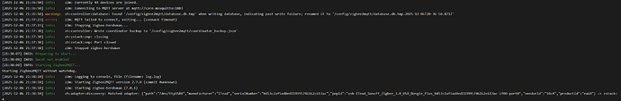

Ja das Z2M Addon steigt immer wieder aus ohne ersichtlichen Grund (für mich) die folgende Fehlermeldung bringt er jetzt ab und an,
 warning: 	zh:controller:database: Found '/config/zigbee2mqtt/database.db.tmp' when writing database, indicating past write failure; renamed it to '/config/zigbee2mqtt/database.db.tmp.2025-12-06T21-22-48.347Z'
Hier bin ich aber auch eben schon hingegangen und habe das geändert und 5 Minuten später kommt die gleiche Meldung wieder

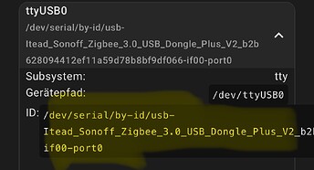

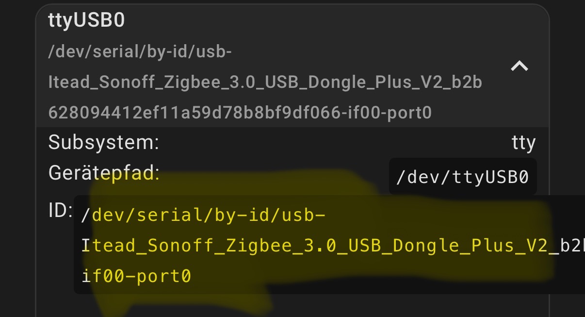

Wie hast Du den ZigBee Dongle eingebunden, also die Pfad Eingabe?
Den kurzen tty Pfad oder den langen Device by-id?
Nehme den langen Pfad, findest Du unter Hardware → gesamte Hardware
Bsp.:
Hier habe ich den kurzen Pfad aktuell drin, werde ich testen falls das auch nciht geht spiele ich mal ein Backup ein wo alles noch funktioniert hat.

Der kurze tty Pfad ändert sich wenn du den Stick an einem anderen USB Port anschließen tust. Dieser kann sich aber auch nach eine Reboot ändern. Deshalb immer den langen Device by-id Pfad verwenden, dieser änderst sich nie.

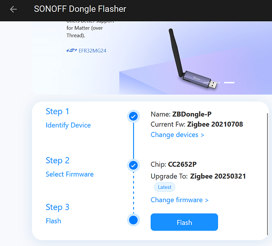

Ich bin heute zurück auf 2.5.x und alles läuft wieder. So wie ich das vorhin aufgeschnappt habe, muss ich die Firmware vom Sonoff Stick aktualisieren.
Dazu muss ich mich aber morgen erst nochmal genauer belesen. Ich glaube, auf GitHub gibt es dazu schon einen Eintrag.
So war es auch.

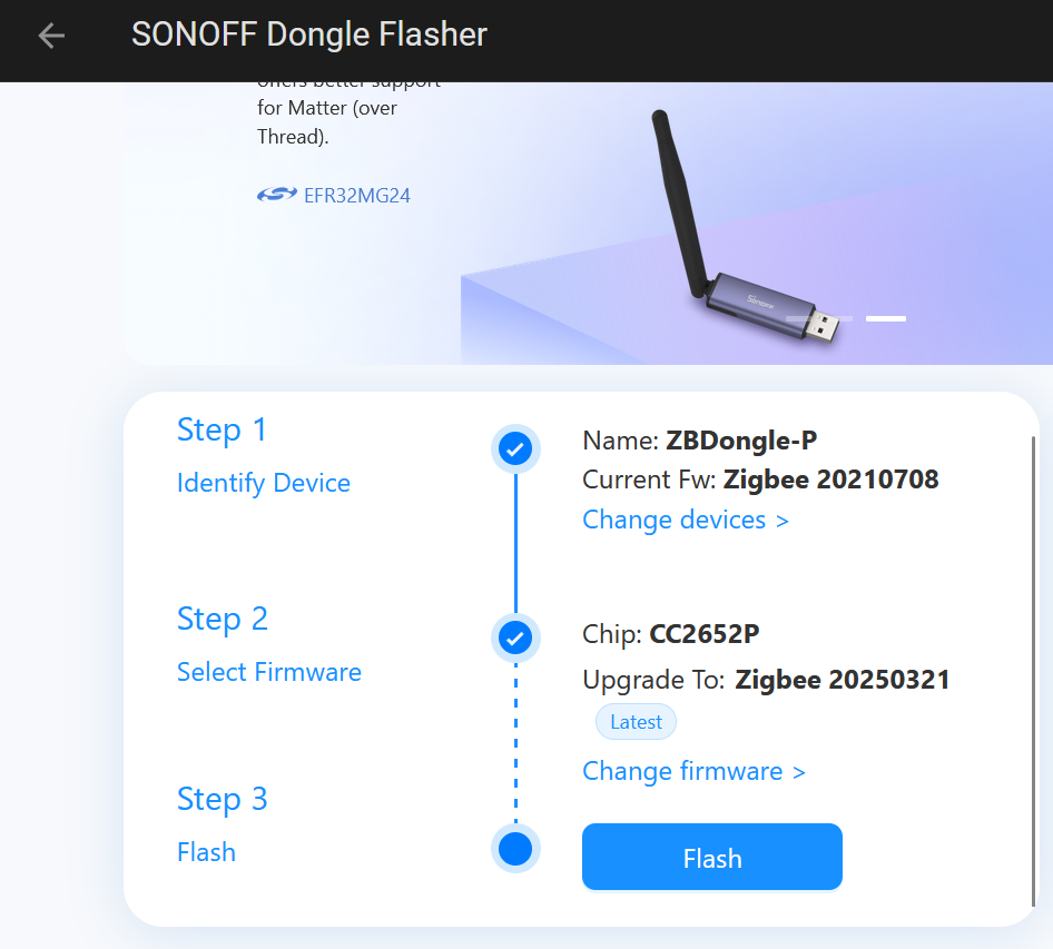

Die Firmware vom Sonoff Stick habe ich mit dem Add-on (siehe Video) aktualisiert und nun läuft Zigbee2MQTT 2.7.1-1 ohne Probleme. Ein Langzeittest über den Tag steht zwar für mich noch aus, aber es läuft jetzt nach dem Update der Firmware schon absolut rund, im Vergleich zu vorher. Alle Aktoren und Sensoren reagieren sofort.
https://www.youtube.com/watch?v=fw__juNvTEE
Meine alte Firmware war die Zigbee 20210708 :face_with_peeking_eye:
Ohhhhh das war der call überhaupt, danke dir.
Nach dem flashen ging es noch nicht wieder habe dann einen Neustart gemacht und auf einmal geht alles wieder.
